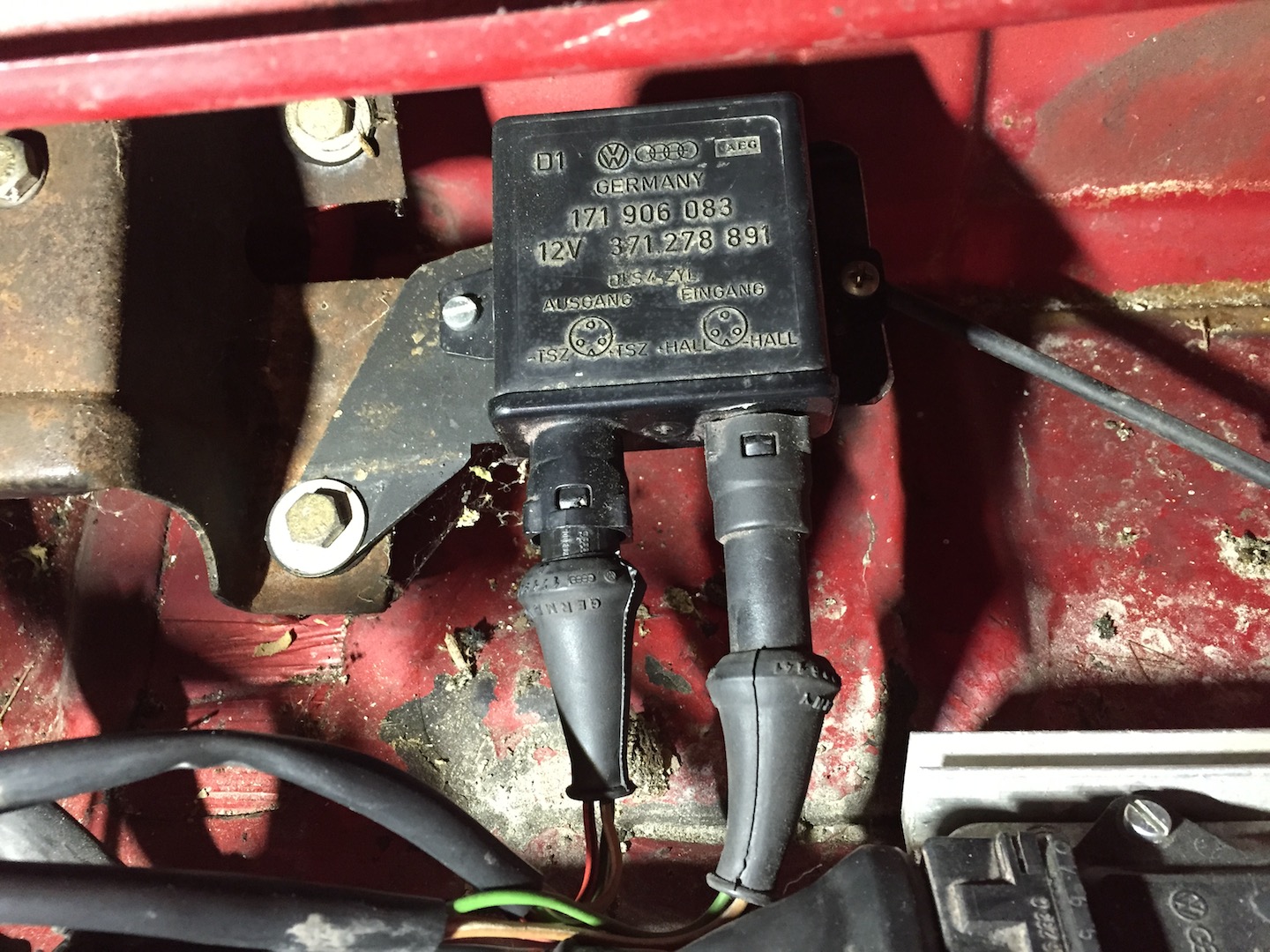

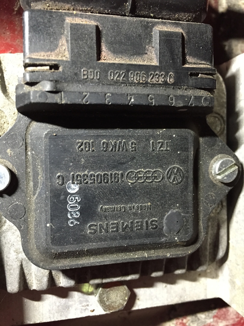

Bonjour, il m'arrive une mésaventure avec mon petit joujou, un soir en rentrant du travail je rouler tranquillement puis le compte tour tombe en bas le moteur donc cale, bon je redémarre pas de souci, 5km plus loin idem, il redémarre une nouvel fois. puis encore 5km plus loin idem une nouvel fois mais il ne voulait plus démarré, je descend le pousse sur le bas coté un coup de clef ne sait on jamais il repart arrivé a 1km de chez moi il cal en descente arriver en roue libre a la maison ouf. Quelque jour plus tard je cherche la panne il démarre du premier coup (zut pas franc comme panne) je roule tombe en panne appel un amis pour me tracter jusqu'à la maison, puis je me rend compte que mon capteur de hall sur tête d'allumeur est bien alimenter mais mon signal est toujours au pole positif. il me semble donc que le capteur est hs. En revanche le système me parais pie "bidouiller" je vais vous montre cela en photos vous me dite ce que vous en penser si vous avez des info merci.
Description du fichier : celui la normal
IMG_1681.jpg [ 463.45 Kio | Consulté 5354 fois ]
Description du fichier : et lui c'est quoi??
IMG_1683.JPG [ 431.46 Kio | Consulté 5354 fois ]

Tous les problemes que t'as, je les ai eu l'été dernier avec ma scirocco (1.6 FR aussi mais de 79)
Alors, j'avais un mauvais contact dans une des prises du boitier qu'est à cote du TSZ (dans ta deuxieme photo), fait glisser le caoutchouc et tire sur les fils car sur le mien un d'eux m'est venu dans les mains... Au même temps j'ai trouvé un mauvais contact dans le fil qu'alimente la bobine dans la prise de la boite a fusibles (mais sur ce coup la voiture ne tournait meme pas car bobine sans alim)
Aprés, j'avais le soucis du compteur qui tombait tout le temps à 0, je pouvais demarrer la voiture mais quand j'accelerait l'allumage se décalait et j'avais des pétard dans l'échappement.
Avec la voiture en route (avec du mal à tenir le ralenti) j'ai bouge toutes les prises dans le moteur, jusqu'a cette prise pour le capteur hall a cote de la tete delco et là quand je tennais la prise elle tennait le ralenti!
J'ai tout démonter la tete de delco, j'ai même péter le capteur d'origine sans besoin car c'etait un des fils qu'etait presque coupe dans les contacts de la prise en plastique donc il fallait que le ressouder (la partie en plastique de la prise qu'est fixe sur le rotor, tu peux l'enlever et enlevant chaque fil à la fois avec sa barre de contact, car ça se trouve que t'as que un fil de coupé et facile à reparer... Aussi si celui que t'as achete vien avec une prise oval au lieu de rectangulaire tu peux les changer entre eux sans soucis)
J'espere que ça t'aidera ;) si tu veux j'ai des photos sur mon sujet ;)
