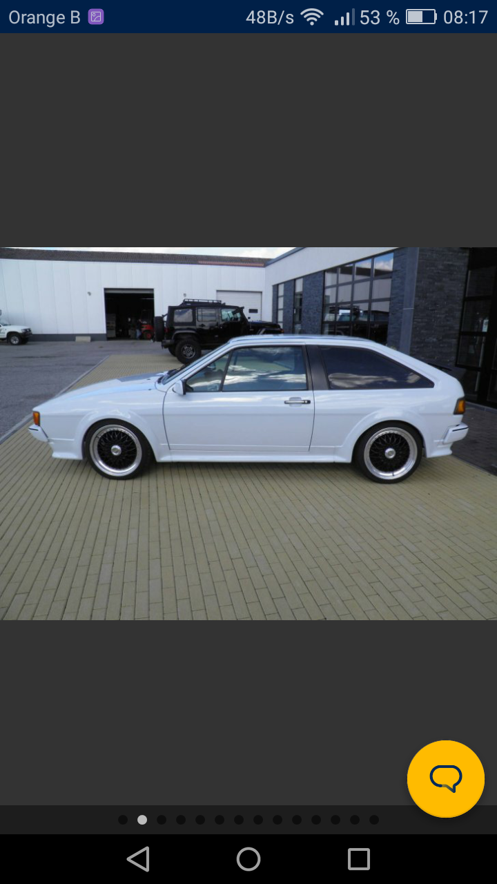

Avant d'acheter ma scirocco, j'avais été voir une autre qui était montée en 17" et ça lui allait pas mal du tout! Voir photo ci-dessous!
Donc ayant 4 nouveaux pneus en 17" chez moi, je prévois de la poser sur des Lenso :wink:
