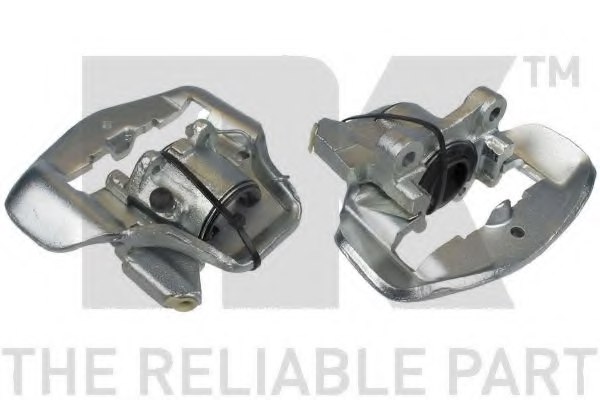

Je souhaiterai changer les étriers de frein avant de ma scirocco 1a de fin 75 car les jantes que je souhaite installer viennent toucher l'étrier.
J'ai un modèle qui doit ressembler à ça (photo d'illustration) :
Ma question est : sans toucher aux autres pièces de la voiture, y a t'il des modèles d'étrier de frein (golf 1, golf 1 GTI, scirocco 1 GLI...) qui puisse etre installé en plug and play sur ma voiture, et qui sont moins large côté extérieur ?

si tu pourras monter des etriers avec leur support de modeles ultérieur je pense mais rien ne garantira que ca ne touchera pas quand même... c'est quoi comme jantes?

Tu peux mettre des étriers vwII ça correspond aux étriers de scirocco Gt/gli à partir de 81 et golf aussi.
Il te faut l'ensemble étrier + supports

pas la peine de mettre des étriers si chers, c'est ceux là qu'il te faut :
VWII
https://www.mecatechnic.com/fr-FR/etrier-de-frein-avant-gauche-pour-golf-1-2-et-3_GH28700.htm
il te faut l'étrier et aussi les supports car pas les mêmes que ceux que tu as, et c'est plus dur à trouver

concernant tes étriers, ils ont des petits plaquettes, et concernent les premiers modèles golf/scirocco jusqu'à 1980, gti ou pas, et il y a eu deux modèles de ces étriers (question de fournisseurs)
ensuite à partir de l'AM 81, étriers VWII à grandes plaquettes (tous modèles) attention la différence GTI/GT et reste de la gamme se situe au niveau des supports d'étriers, il y a ceux pour disques ventilés (20mm) et disques plein (12mm) donc bien faire gaffe au moment de l'achat (c'est la même chose pour les anciens étriers comme tu as d'ailleurs).
moi j'ai monté les étriers + supports VWII (disques ventilés) plug and play sur ma GT de 1980, qui avait des "petites plaquettes" d'origine.
ensuite les étriers VWII sont ceux des GTi il n'y a pas de différence, la différence se situe au niveau support comme expliqué au dessus.
donc il te faut étrier VWII + supports pour disques ventilés.
ce sont ceux de 16S qui sont différents.

Bon.. Pour faire avancer le truc, on m'a passé des mesures d'étrier GLI/GTI et j'ai mesuré les miens.. En fait ceux de GLI ne sont pas forcémment moins large, mais on monte dessus des disques de 20mm (10mm sur les classiques) , du coup c'est surement ça qui fait que la distance entre le plan de fixation de la jante sur le disque et l'extérieur de l'étrier est plus petit.
Donc logiquement les jantes que je voulais mettre passeront sans cales, mais sortirons quasimment autant au niveau des ailes..

Sur les Golf mk1 GTI, il n'y a eu qu'un seul montage de frein: étrier flottant VWII (piston diamètre 48mm) dont parlent les copains plus haut, pour disques ventilés en 239mm de diamètre.
Ce montage est identique sur les Scirocco GLI.

Celui ci du coup ?
Pas de version sans le genre d'oreille tout le long ? Afin de gagner en largeur.

Nope! C'est celui-ci:
http://www.passiongolfgti.com/spip.php?article177

+1 JM,
c'est ceux là...
Pauca, mets ces étriers là, avec de bons flexibles, et surtout des plaquettes de freins "sport" et tu ne reconnaitras plus ton freinage !
