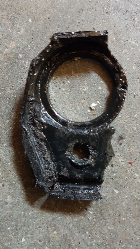

Message Publié : Mercredi 18 Avril 2018 20:06
J'en ai profité pour changer le joint du tachymetre que j'avais acheté il y'a pas mal de temps.
Il en avait besoin.

Message Publié : Jeudi 19 Avril 2018 11:13
:sick: en effet...
