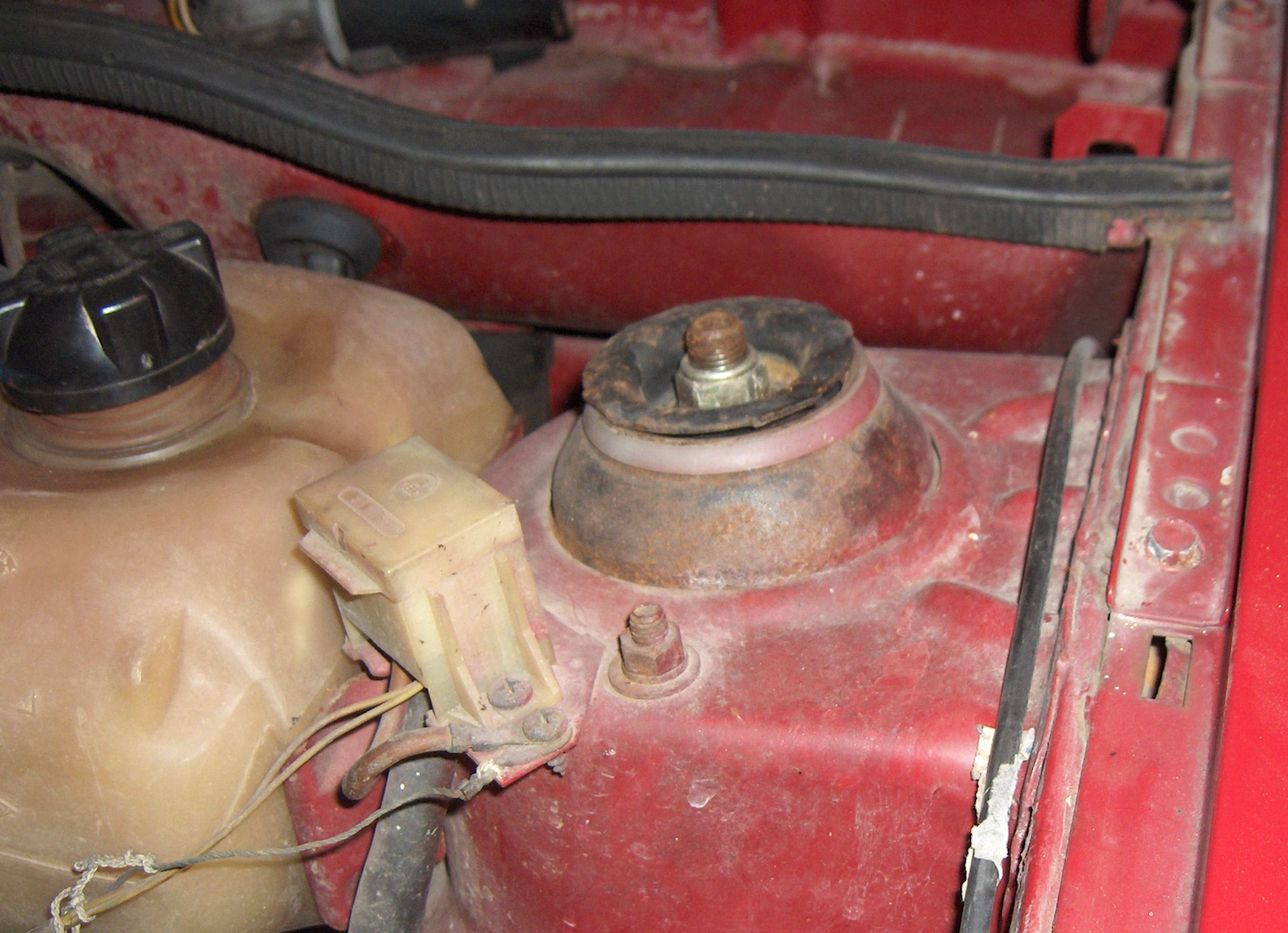

je ne savais pas si le montage de combinés nécessitait des butées ou pas et donc s'il fallait que j'en trouve ou si je pouvait les récupérer...
d'après une photo de l'état actuel il me semble comprendre que oui il y a toujours les butées d'origine et effectivement elle me semble bien "conique"
butée.png [ 2.74 Mio | Consulté 14535 fois ]
Message Publié : Samedi 31 Octobre 2015 20:19
Exact montage d'origine. Butée conique
