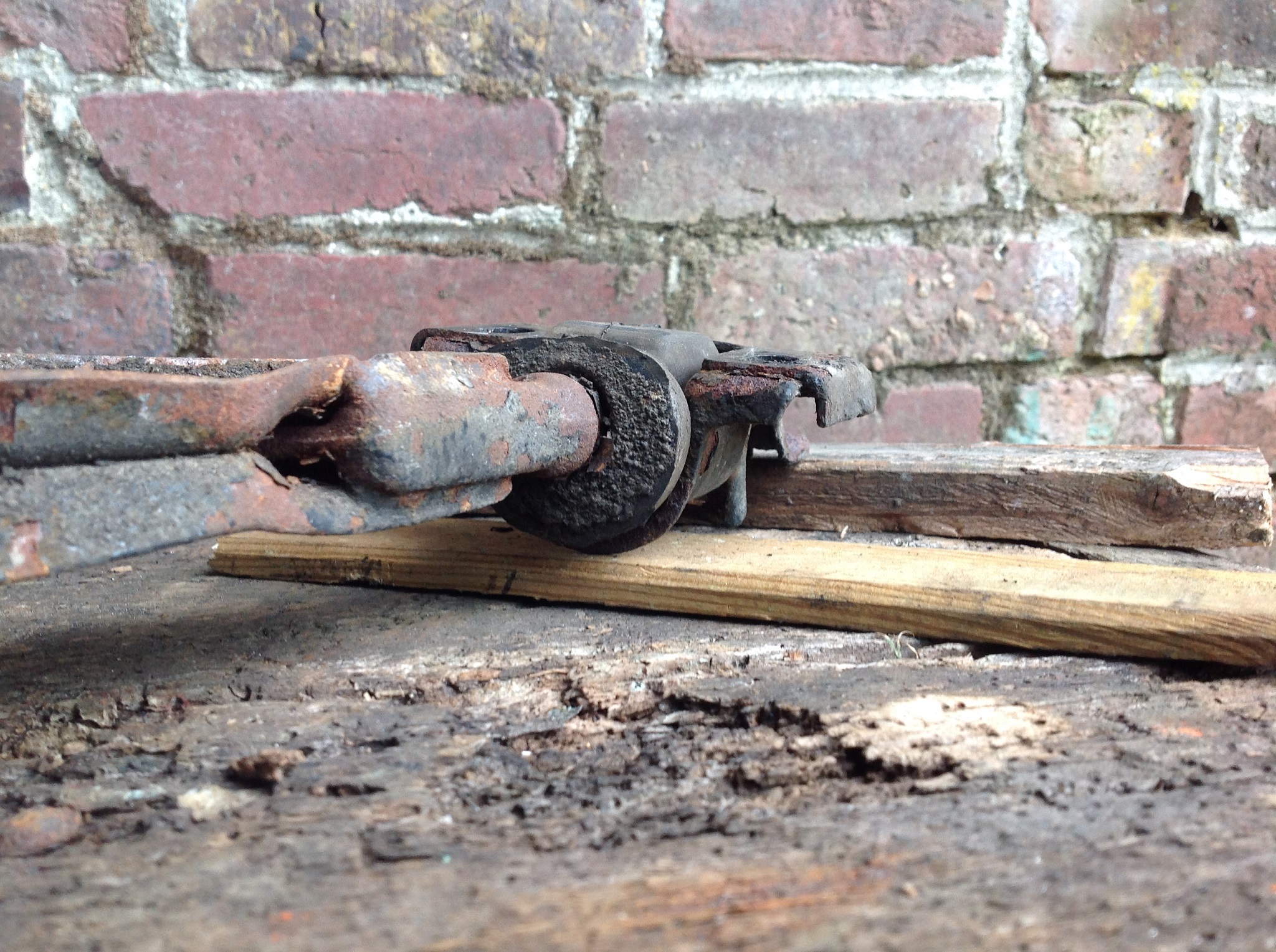

Le silentbloc neuf me parait quand même plus rigide que l'ancien et je dirai qu'il y a un bon 4 mm à écraser, ça me parait beaucoup. Je crains de foirer les filets en essayant.
Quelques photos.
IMG_3011.JPG [ 1.13 Mio | Consulté 7664 fois ]
IMG_3010.JPG [ 1.09 Mio | Consulté 7664 fois ]
IMG_3014.JPG [ 1.38 Mio | Consulté 7664 fois ]

C'est de l'origine ou de la repro ?
Si origine, y a pas, ils l'ont bien fait dans l'temps !
Sinon, méfiance...
montage au serre-joint avant mise en place des vis peut-être ?

S'il n'y a pas la référence et le sigle VW Audi dessus, c'est de la repro.
Et mon idée de serre-joint ? c'est réalisable ?
PS
je suis en train de rechercher et le doute m'habite, car je ne retrouve pas ta pièce sur ETKA, si je regarde ta photo, je comprends que c'est le joint de palier du train arrière ( 161501537 palier complet ), mais tu parles que ça tiens aussi ta barre stab'.
C'est sur MK1 ou MK2 ou je comprends rien...
sur MK1 le palier complet c'est 171501537B
ce qui ressemble le plus à ton truc, c'est pour le triangle de suspension avant, et alors 171407181A ?
PS2
je crois que je viens de comprendre, tu parles du silentbloc arrière du train avant :bangin:
et du coup la référence que je te donne se trouve relativement facilement.
