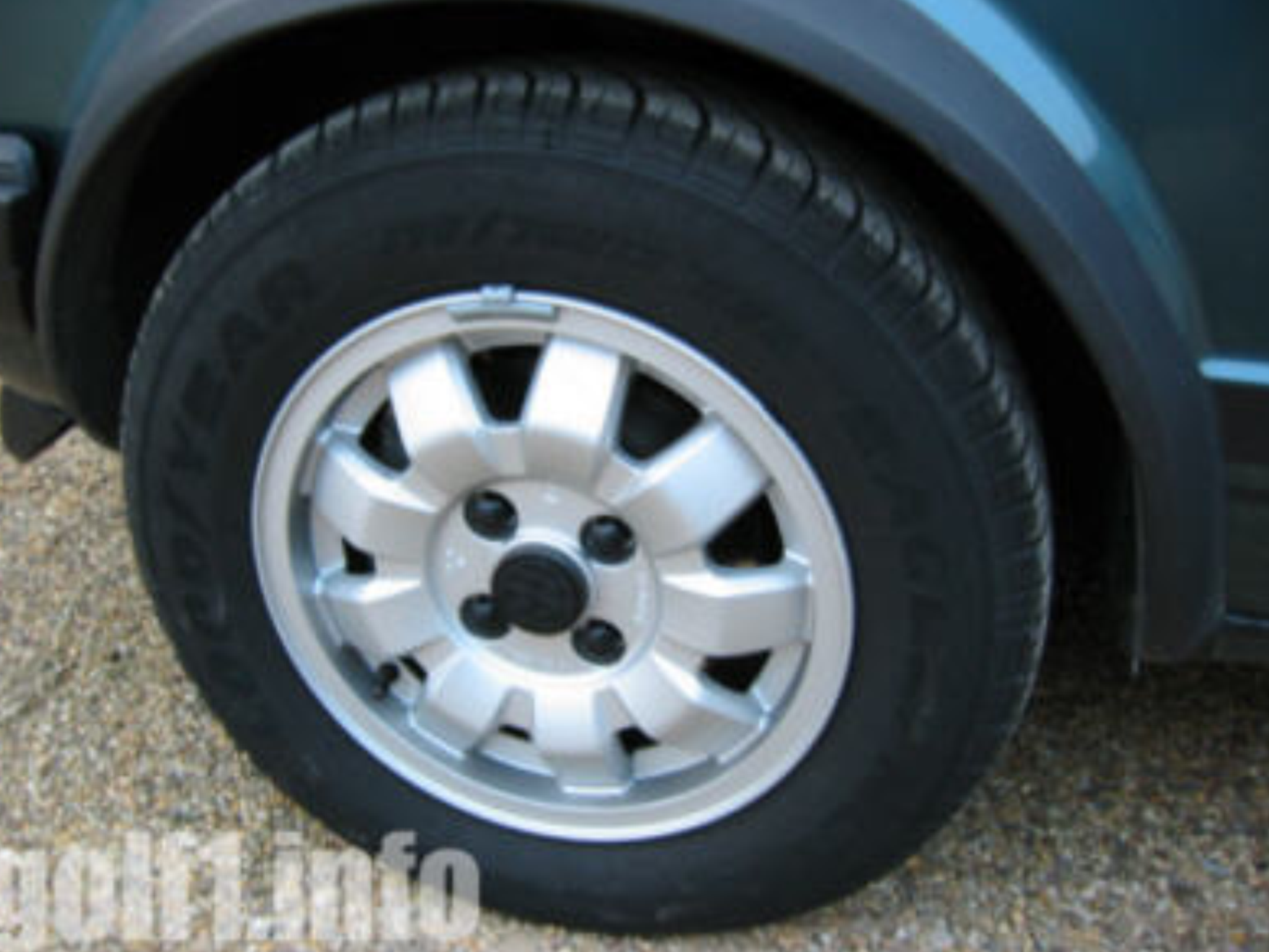

J'ai fait repeindre mes jantes tarantula et je vais mettre des pneus neufs.
J'ai vu les deux suivants :
- Michelin E3B1 175/70 R13 82T
- Uniroyal Rainexpert 3 175/70 R13 82T
La grosse différence me paraît être le prix, avez-vous des avis ou des retours à partager sur ces modèles de pneus ou ces marques de manière générale ?
Merci d'avance.
Autre question, est-il d'après vous possible de mettre pour l'équilibrage, des plombs à coller à l'intérieur de la jantes si la surface est bien lisse ( pour éviter d'abîmer la peinture sur l'extérieur)
Et pour finir, certains ont-ils déjà eu des soucis de peinture qui s'abîmait ( sur une jante repeinte ) au moment du montage de pneus neufs ? À quoi ça peut-être dû et y a t'il des précautions à prendre pour éviter ce risque ?

le rainexpert est un pneu spécial pluie, comme quasi tous les uniroyal, et ils ont de bonnes performances sur sol mouillé, après le Michelin est plus complet et polyvalent,
pour les plombs oui tout à fait possible, sous réserve de tenir compte de ce que te dis l'équilibreuse quant à l'emplacement du plomb
regarde aussi sur tes pneus neufs si tu as une marque (point ou triangle) jaune cela indique l'endroit le plus "léger" du pneu (déterminé par le fabricant au moment des tests), il faudra déjà l'aligner avec ta valve au montage (la valve est un poids supplémentaire, donc cela compensera)
pour ce qui est de la peinture au montage, ça arrive quand le monteur est un sagouin ! :-)
si tu veux pas de dégâts il faut que le machine à pneus aie une tête en ABS (plastique) spécial jante alu, ou que le monteur mette une protection à l'endroit ou il va forcer pour déchapper le pneu, perso j'ai les deux.
