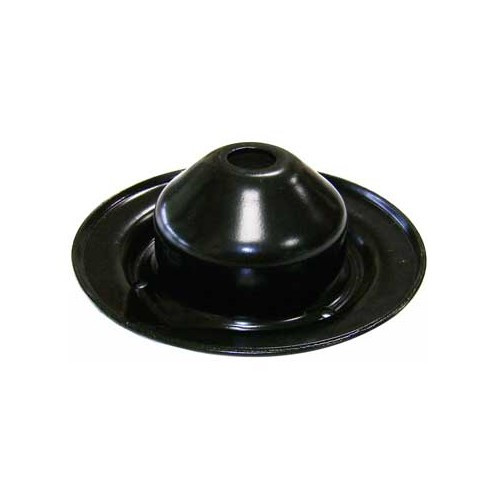

est ce que des coupelles de golf 2 sont compatible avec le montage golf 1?
https://www.mecatechnic.com/photos/GJ50010.jpg
merci
 Sujet du message : Re: ressort TS 1975
Message Publié : Lundi 29 Août 2016 7:15
non c'est pas les mêmes
