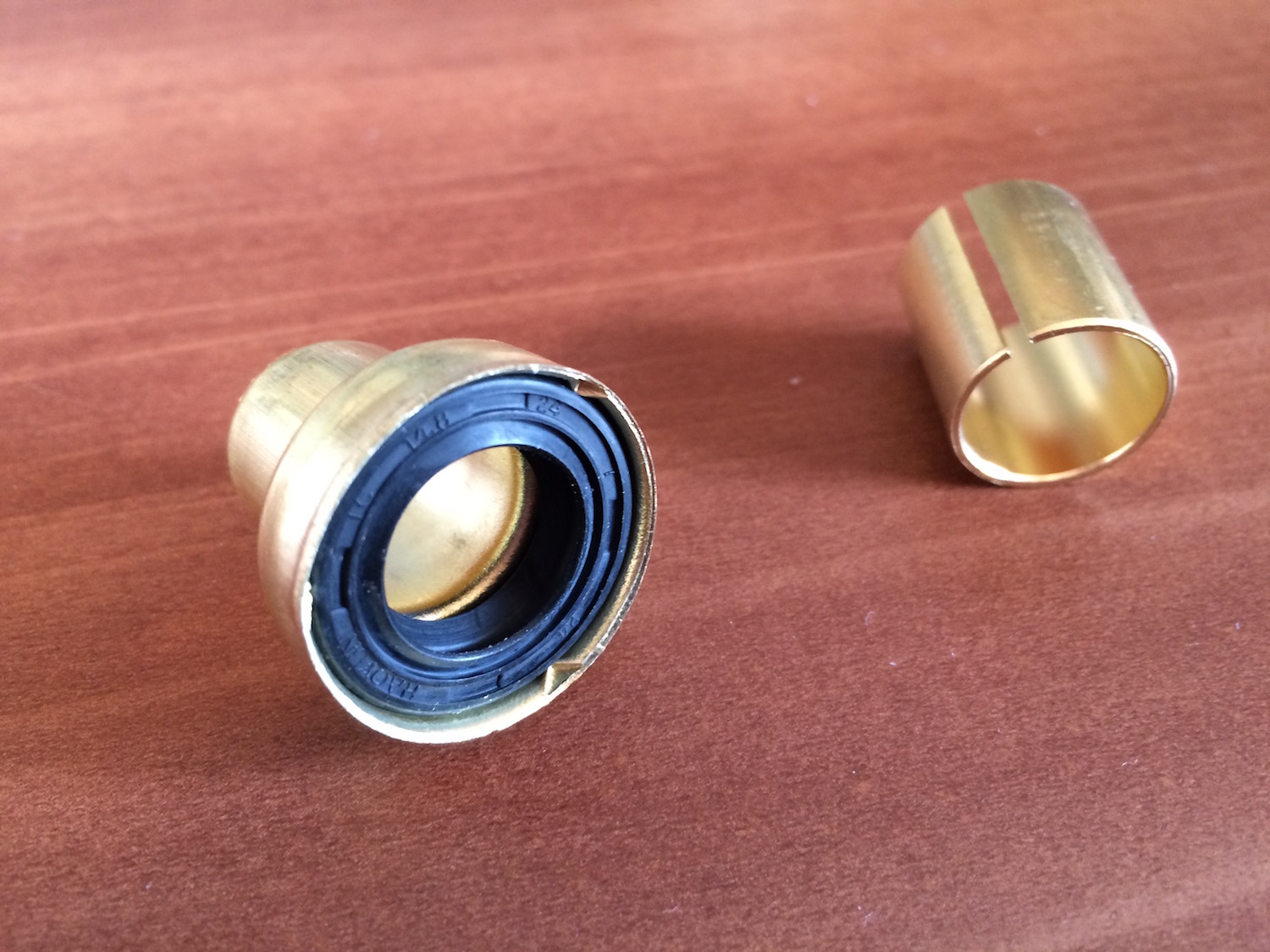

J'ai une légère fuite au joint spi d'entrée de l'arbre de commande .
J'ai un kit de réparation (provenance VW Heritage) mais à quoi sert la douille fendue de dimensions 17x15x20 ??:
IMG_0483.jpg [ 334.77 Kio | Consulté 2992 fois ]
les dimensions du joint sont-elles bien : 24x14,5x7 ??
Merci pour vos conseils.

La dimension du joint spi est: 24x15x7 .
Suite achat en nombre, j'en ai une dizaine de dispo ... pour ceux que cela interesse me passer un MP (fabrication Paulstra) .
Par contre pas trouvé l'utilité de cette douille fendue ...
