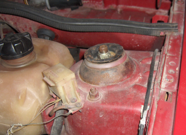

Suite à quelques déboire avec mes butés de suspensions sur la 16v, j'ai recommandé une autre buté mais en fin de compte je me dis que je vais peut être m'orienter vers une autre marque?? SKF en loccurence
Ces butés sont elles les même entre 16v et scirocco TS de 1975?
Car ma TS est équipé (ante achat ) de combiné filleté, je veux mettre des amortisseurs classiques, j'ai déjà commencé à réunir les pièces (Merci encore Rod!!)
Et j'aurais souhaité monter la buté (celle qui n'a pas bougé sur mon 16V, caoutchouc non étiré) plus l'autre que j'ai commandé sur ma TS
En gros
Compatible ou pas?
Merci

Oui c'est tous les mêmes :D
Message Publié : Vendredi 30 Octobre 2015 11:33
Les Scirocco jusqu'à 77 possèdent des paliers spécifiques qu'il n'est pas nécessaire de changer. Et oui tout n'est pas identique sur toutes les Scurocco
Si ta Scurocci TS les as perdu au détriment de paliers plus recents tu sera obligé de les remplacer par le même modèle que tu as posé sur ta 16v.

Les butées avant 77 se reconnaissent elles sont coniques
Manu, tout était dis dans mon premier post pourtant :smt102
"je veux mettre des amortisseurs classiques, j'ai déjà commencé à réunir les pièces "
je ne savais pas si le montage de combinés nécessitait des butées ou pas et donc s'il fallait que j'en trouve ou si je pouvait les récupérer...
d'après une photo de l'état actuel il me semble comprendre que oui il y a toujours les butées d'origine et effectivement elle me semble bien "conique"
butée.png [ 2.74 Mio | Consulté 14532 fois ]
Message Publié : Samedi 31 Octobre 2015 20:19
Exact montage d'origine. Butée conique

en plus il y a la prise diagnostic, intéressant pour trouver les pannes
Message Publié : Dimanche 01 Novembre 2015 10:54
faut juste trouver la valise qui a encore cette prise et les programmes :lol:
Message Publié : Dimanche 13 Décembre 2015 11:02
ce sont les mêmes prises que sur les cox, combis et dérivés, non ? ( à première vue d'après la photo hein...)
ci c'est le cas, j'avais cherché à l'époque, mais la connectique est introuvable, et au final ça ne m'a jamais servi.
Il y'a si je me rappelle ( voir le schema électrique ) de quoi démarrer la voiture à distance, le retour compte-tour et pas grand chose d'autre ( bein oui y'a pas de bus can non plus :wink: ) histoire de faire les réglages carbus entre autre...
