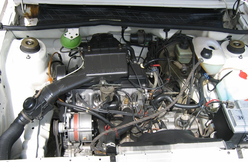

JRD a écrit :
Il existe 2 types de montage de mastervac/maitre-cylindre en fonction des générations.
1983 semble avoir été la transition entre ces 2 montages.
Mais les Scirocco semble avoir bénéficié de la primeur de ce nouveau montage.
Les points qui change sur le 2nd montage:
- les tuyaux de freins ne présente pas la même inclinaison,
- le maitre cylindre est plus court et de plus gros diamètre,
- l'entraxe fixation du maitre-cylindre sur le mastervac n'est pas la même,
- le mastervac est plus gros (9" de mémoire),
- la capteur de stop à été déplacé sur le pédalier
Pour faire plus simple: le montage du Scirocco 16V est-il similaire à celui-ci?
c'est le moteur de mon White Cat ça !!!
Message Publié : Vendredi 02 Décembre 2011 1:00
et moi qui me demandais "mais qui c'est qui a un moteur aussi propre?"
MDR :lol:
Message Publié : Dimanche 04 Décembre 2011 10:46
Tu es sur ROD :?: il me semble que ce collier n’est pas à sa place, :smt102 j’ai un doute
