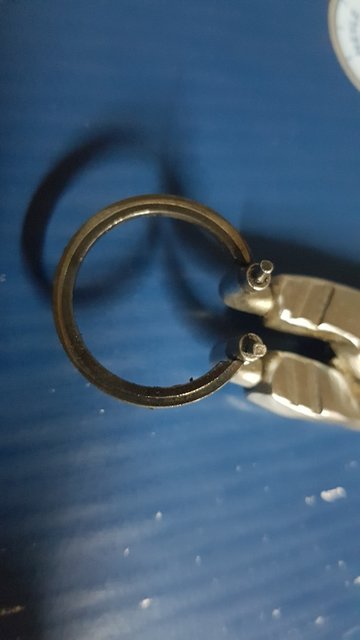

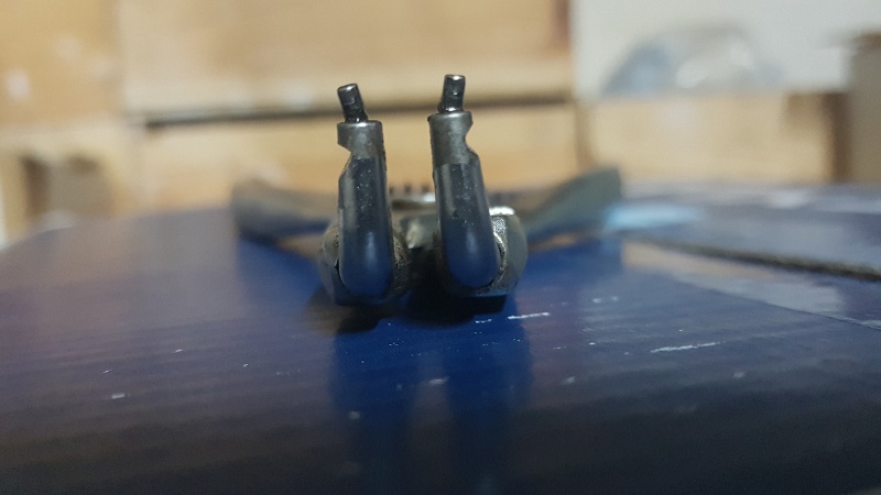

Je viens de finir le gauche, c'est vrai qu'il est prêt du bord de la fosse, mais ça le fait.
Pour la pince à jonc, bein j'ai triché. J'ai bricolé une pince à cir lip. Juste 2 coups de scie et un peu de lime.
15434274963311.jpg [ 75.03 Kio | Consulté 34861 fois ]
Et hop
15434274865180.jpg [ 77.08 Kio | Consulté 34861 fois ]
Le truc génial c'est que j'ai réussi à le mettre du premier coup avec cette bidouille :king:

:mrgreen: pas mal ton 2 en 1 :smt023
Message Publié : Jeudi 29 Novembre 2018 14:14
Plutôt un 1.5 en 1, car ça peut mettre les joncs, mais pas les enlever :roll:
