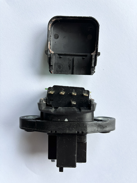

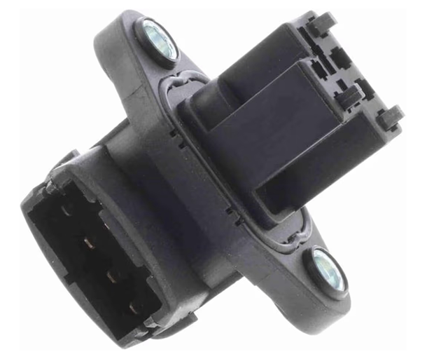

GTII, mon capteur est celui ci et le mécano a du recoller le capot car il ne tenait plus
On voit bien que la partie des connecteurs est en biais, c'est surement pour ça qu'il ne fonctionnait plus car le capot sorti de son logement ne les maintenaient pas en bonne position
Je n'ai malheureusement pas testé avant le nouveau capteur, je pense qu'il faut appuyer sur les 3 ergots (d'ailleurs pourquoi 3 ? ) Je ne comprends pas trop le fonctionnement car le capteur que tu m'indiques est plus simple...
Je vais d'abord essayer de faire fonctionner l'ancien capteur avec le capot remis en bonne place, histoire de voir si ce que je pense est avéré ou pas

c'est le capteur ancienne génération, je ne savais pas qu'il avait été commercialisé jusqu'en 1985
est ce que la référence est 191 919 823 ? si oui, le capteur est encore disponible visiblement

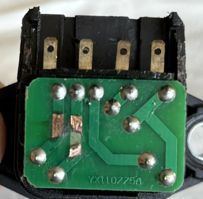

Oui il est disponible et je l'ai trouvé chez Tutto Parts
Un copain va me réparer les pistes et je vais vérifier s'il fonctionne manuellement
Il est possible que le capteur neuf soit HS
Je n'ai pas vérifié non plus les fusibles, bref je vais reprendre le bon ordre de la procédure ;+)

la panne provient certainement de là, a confirmer :D
