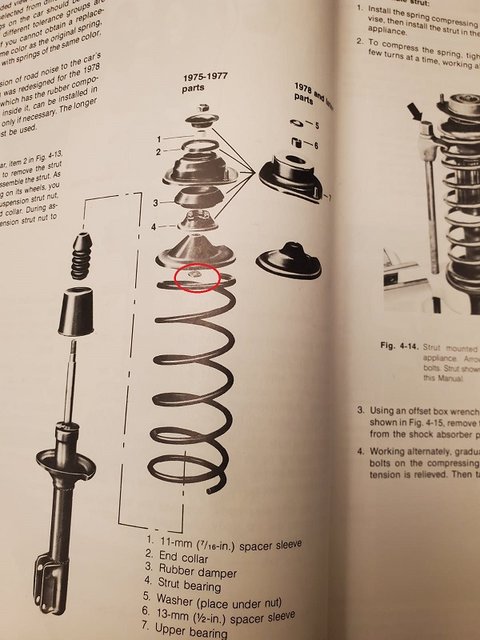

Une demande de service depuis le Québec pour mon modèle injection de 1983.
Je la remets en suspensions d'origine pour remplacer mes Bilstein trop dures et rend la voiture inconfortable (dèjà montés dessus quand je l'ai achetée).
J'ai trouvé les piéces neuves : cartouches avant/arrières, ressorts avant/arrières, butées, anti-chocs, paliers
et quelques occasions que j'ai repeintes : jambes de force et coupelles.
A ce jour, il me manque ces pièces introuvables ici:
- Pour l'avant : les rondelles d'appui entre la tige amortisseur et la coupelle supérieure.
rondelle avant - Copie.jpg [ 132.59 Kio | Consulté 13052 fois ]
Pas dispo en neuf. Quelqu'un voudrait-il se débarrasser de 2, ou m'envoyer les dimensions ?
- Pour l'arrière : les bagues supérieures (ref GJ51127 Mecatechnic)
Quelqu'un peut il me les envoyer depuis la France ? (je couvre les frais par virement bien sure)
Merci d'avance,

dimension 22X14,5X2 (en systeme metrique hein :P )
il faut de l'acier bien dur, pas sur que tu trouves ca chez home depot...
La ref 171 412 369
J'aime bien ce site pour les éclatés et les refs et le dimensions:
https://volkswagen.7zap.com/fr/rdw/scir ... 411010/#11
Et du coup c'est dispo en neuf:
https://www.heritagepartscentre.com/us/ ... asher.html
TADAAAAAA
