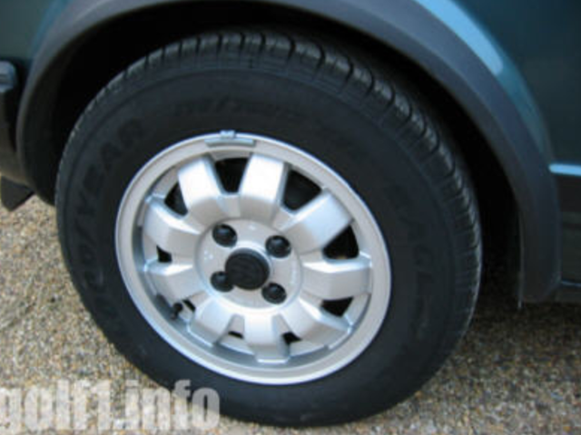

Bonjour à tous.
J'ai fait repeindre mes jantes tarantula et je vais mettre des pneus neufs.
J'ai vu les deux suivants :
- Michelin E3B1 175/70 R13 82T
- Uniroyal Rainexpert 3 175/70 R13 82T
La grosse différence me paraît être le prix, avez-vous des avis ou des retours à partager sur ces modèles de pneus ou ces marques de manière générale ?
Merci d'avance.
Autre question, est-il d'après vous possible de mettre pour l'équilibrage, des plombs à coller à l'intérieur de la jantes si la surface est bien lisse ( pour éviter d'abîmer la peinture sur l'extérieur)
Et pour finir, certains ont-ils déjà eu des soucis de peinture qui s'abîmait ( sur une jante repeinte ) au moment du montage de pneus neufs ? À quoi ça peut-être dû et y a t'il des précautions à prendre pour éviter ce risque ?
Une petite photo pour ceux qui ne connaissent pas la Tarantula.
image.png [ 3.87 Mio | Consulté 12496 fois ]
