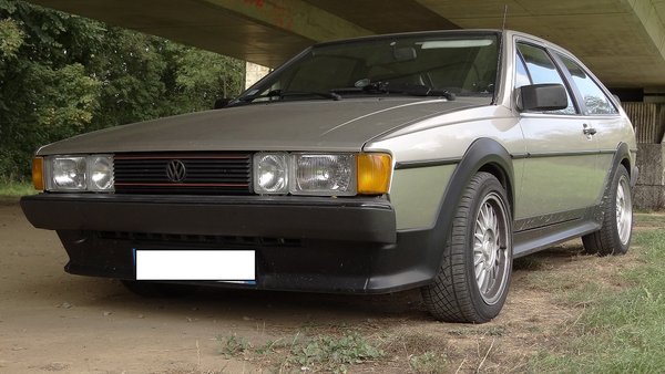

Ma GTII est équipée en ressorts Eibach (à l'avant et à l'arrière), ceux dont tu parles...visuellement ça donne ça :wink: Pour info, les amortisseurs sont des koni jaune réglables en dureté (là aussi à l'avant et à l'arrière)...

super, merci GT2
tu es donc en environ -35mm? si c'est le cas, c'est ce que je recherche.
par contre tu as cette configuration sans coupelle de rabaissement à l'avant? elle ne donne pas l'impression de pencher vers l'arrière... était ce un argument du vendeur...??
 Sujet du message : Re: suspension scirocco GTX 16v
Message Publié : Lundi 18 Mai 2015 14:03
Je saurais pas te dire si je suis à -35 mm car quand je l'ai acheté elle était beaucoup plus basse que ça. Elle était équipée avec des amortisseurs Bilstein et de ressorts de -60 mm ou -80 mm dont je ne connais pas la marque...c'était pas agréable à rouler. Je roulais pour ainsi dire sur les butées de suspension. C'est moi qui ait installé les Koni et les ressorts Eibach afin de la remonter un peu sans qu'elle soit pour autant à hauteur d'origine. Elle est plane et n'est pas équipée de coupelles de rabaissement. Mais je confirme que les ressorts Eibach sont annoncés pour du - 35 mm.
Par contre sur la GTX j'ai changé les amortisseurs qui étaient d'origine par des Bilstein B4 en gardant les ressorts d'origine et là j'ai constaté une prise de hauteur à l'avant...c'est très courant quand on remplace des amortisseurs hydrauliques par des amortisseurs à gaz....elle me donne cependant quand même l'impression d'être relativement plane. Mais je me suis quand même commandé dernièrement des coupelles de rabaissement pour l'avant histoire de remplir un tout petit peu plus les passages de roues :wink:

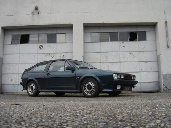

j'ai cette config sur ma GTII, et c'est agréable à conduire :mrgreen: ça vire a plat sans broncher :smt082
DSC06175.JPG [ 2.22 Mio | Consulté 13706 fois ]
Tu as installé mes Bilstein sur ta GTII mais pas mes ressorts courts...tu as ceux qui étaient sur ton ancienne GT, c'est ça :?:
Message Publié : Mardi 19 Mai 2015 18:36
les ressorts sont ceux de la GTII noire, il sont de couleur violet ou rouge je sais plus :laughing:

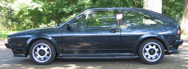

Bonsoir,
Sur ma GTX 8V et pas 16.
J'ai les ressorts EIBACH, avec des BILSTEINS cartouche B6 devant et B8 derrière avec 4 positions de coupelles inférieures possibles.
Çà talonne facilement à l'avant sur de forte compression. Sur bon revêtement c'est du bonheur...

Etonnant que ça talonne devant avec des B6, tu sembles pourtant pas énormément rabaissé :?
