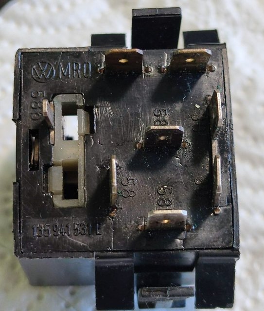

Avancée sur le sujet aujourd'hui : le problème des phares vient de l'interrupteur qui doit être fatigué..
J'ai bricolé les cosses et ai essayé avec une reproduction : tout fonctionne !!
Plus qu'à trouver l'interrupteur qui va bien : référence 135 941 531 E avec 7 grosses cosses et 1 petite.

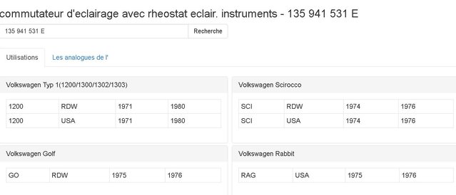

Message Publié : Dimanche 15 Janvier 2023 23:29
Message(s) : 83
Si tu en as toujours besoin , vu en neuf chez mecatechnic
https://www.mecatechnic.com/fr-FR/comma ... B35650.htm
53 DX 2B - 1985
FIAT X1/9 -1300cc ++
Message Publié : Mardi 17 Janvier 2023 15:07
Bonjour et merci !
Le problème a été réglé depuis un moment :D
et celle de ton lien n'ont pas les bonnes cosses.
Il me fallait ceci :

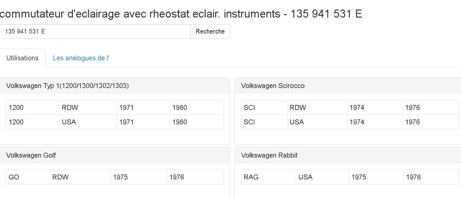

Message Publié : Jeudi 19 Janvier 2023 14:14
Message(s) : 83
:venere: Impec pour toi
Pourtant en regardant les diverses utilisations de la pièce , ça semble le faire
135941531E.JPG [ 90.8 Kio | Consulté 52528 fois ]
