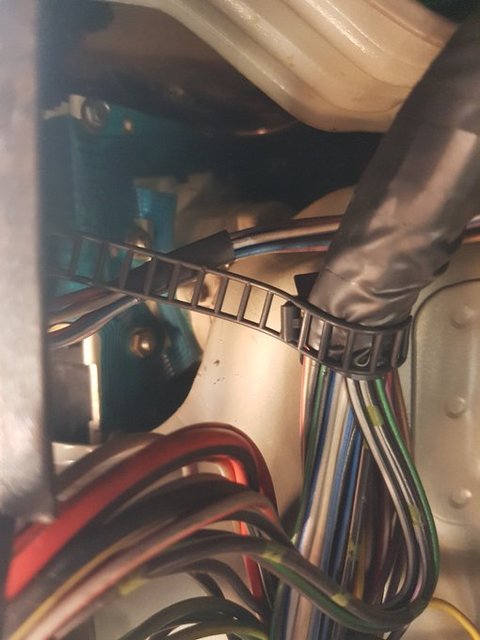

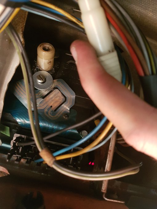

En attendant voici trois photos - pas folles je sais - de comment c'est en dessous, surtout de la partie compteur de vitesse et KMs
Cable compteur.jpg [ 24.62 Kio | Consulté 30343 fois ]
Compteur.jpg [ 52.85 Kio | Consulté 30343 fois ]
Sous compteur.jpg [ 50.6 Kio | Consulté 30343 fois ]

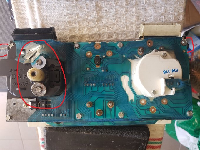

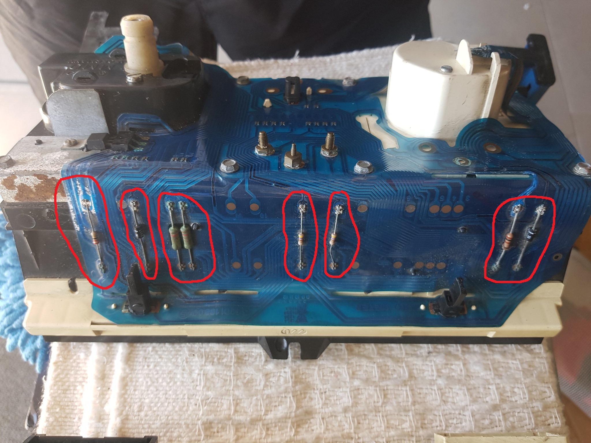

Petite MAJ après une demi-journée passée sur la " rénovation " du compteur dont l'aiguille d'indication de vitesse dansait la Macarena
J'ai commencé par déposer l'ancien, sans avoir à enlever le volant (il faut simplement enlever les deux fiches électrique en bas du bloc compteur et le dévisser par la vis du haut après avoir enlevé le cache compteur qui a lui-même deux vis en haut) en l'inclinant bien et en trouvant la technique pour le faire sortir sans tout ruiner
Les dégâts étaient présents : on voit que ça a été bricolé à mort avec une sorte de mastic et des vis et des rondelles, mais également que les petits supports en plastique sont manquants / abimés sur les côtés
Compteur ancien.jpg [ 122.22 Kio | Consulté 30285 fois ]
J'installe le nouveau compteur d'occasion que j'ai reçu, mais au moment d'allumer le véhicule : la jauge d'essence et d'eau ne fonctionnent pas. Logique, quand je redémonte, je vois que tout est oxydé au niveau du circuit imprimé, comme on le voit sur la photo. J'aurais du moins me précipiter mais bref :roll:
Compteur nouveau.jpg [ 660.84 Kio | Consulté 30285 fois ]
Du coup je prends minutieusement le circuit imprimé de l'ancien, je le fixe sur le nouveau, je remonte le tout dans la voiture et là... tout refonctionne correctement.
Même l'aiguille de la vitesse !

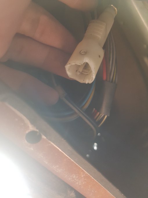

Par contre, je me tâte à changer le câble de vitesse pour deux raisons : déjà, l'embout côté compteur semble rongé et en état d'usure avancé comme on le voit sur la photo
Cable - compteur.jpg [ 60.45 Kio | Consulté 30285 fois ]

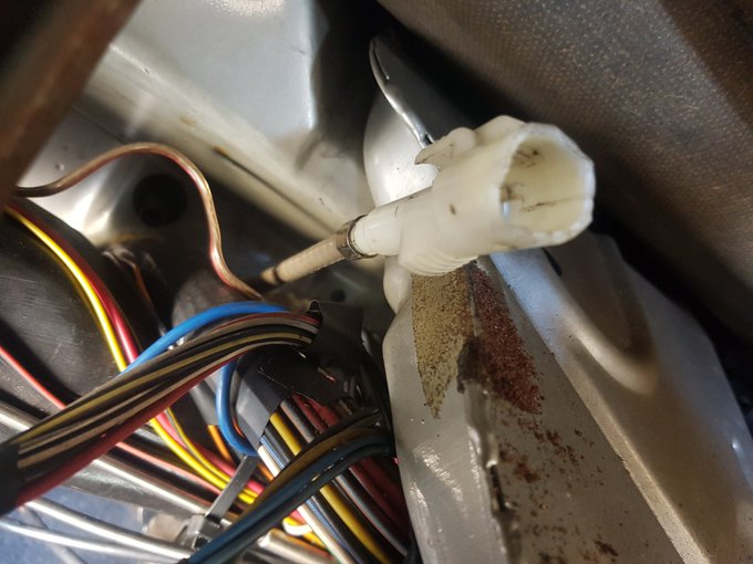

Ensuite, j'ai démonté / remonté le cable côté boite, et je me pose plein de questions :
- Est-ce normal que je n'ai pas le joint noir ici présent ?
https://cars245.co.uk/item/volkswagen-c ... ltr-16ltr/
J'ai constaté que le pignon avait l'air en bon état, je l'ai repositionné dans la boite, serré la petite pièce en métal au dessus du joint (mais on dirait que ça l'écrase, au lieu de voir le trou dans la pièce en métal venir entourer le joint) avec le boulon / vis qui commençait à tourner dans le vide une fois sur deux...
https://gyazo.com/6cebfd7b48b11b59407611fa314cb370
https://gyazo.com/ca90deea168fe260788e5cb9698e74d5
Je me demande donc si il ne me manque pas des pièces, ou si certaines ne sont pas adaptés et / ou ont été bricolés, et si c'est pas mieux de recommander un cable neuf, avec le plastique / joint noir qu'il faudrait potentiellement, ainsi qu'un nouveau pignon et le circlips qui va avec, voire même un boulon neuf ( d'ailleurs si quelqu'un pourrait me donner la REF de ce dernier :roll: ) afin de repartir sur une base entièrement neuve.
Ou alors ne rien toucher et laisser comme ça tant que ça roule, mais avec risque qu'il y ait une fuite d'huile de boite à un moment...
