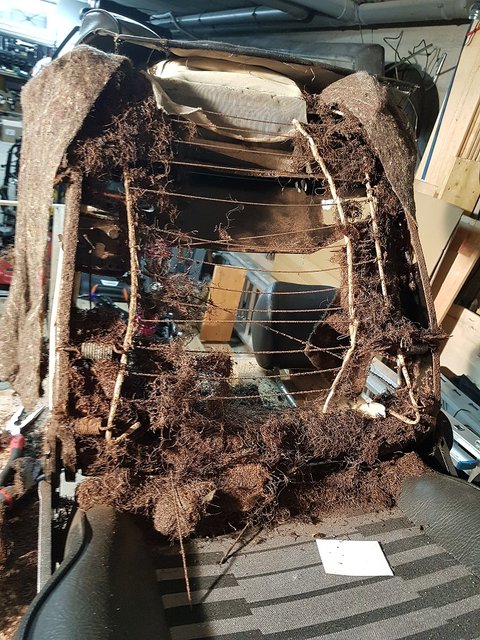

Message Publié : Mardi 04 Mai 2021 10:11
Message(s) : 44
Je viens juste d'attaquer le démontage des sièges, la caisse vient juste de partir en restauration alors bon...
Du coup j'ai eu deux surprises, une plutôt bonne et une autre largement moins cool...
Le siège passager est en bon état, les garnitures sont encore bonne, j'aimerais les laisser mais comment faire pour les préserver encore? pour ne pas que la garniture du dossier ne parte en petit bouts ? c'est une sorte de paille/crin. (
Le coté conducteur je vous mets une photo, la je suis sur le c*l 8-O 8-O
20210503_202832.jpg [ 507.93 Kio | Consulté 31395 fois ]
20210503_212534.jpg [ 455.39 Kio | Consulté 31395 fois ]
Message Publié : Mardi 04 Mai 2021 10:29
J'ai collé un tissu dessus avec de la colle néoprène
Message Publié : Mardi 04 Mai 2021 17:01
Message(s) : 44
ah bah c'est une solution a tenté, j'ai deux autres sièges de 79 qui ont leur pailles encore bon état, mais elles auraient tendance à partir en petit bout.
Sinon j'ai tenté la mousse de sièges de coccinelle de 77 à 79, ca va pas mal, bon il manque un peu d'épaisseur sur les cotés mais c'est pas hyper dégeu

Message Publié : Lundi 10 Mai 2021 12:52
Sur mon T2 à l'époque, pareil la paille partait en poussière, j'avais refait les forme à partir de carreaux de moquettes ( des 60*60 je crois ).
Invisible une fois remonté, et je n'ai pas trouvé d'incidence sur le confort ( relatif ) des sièges.
