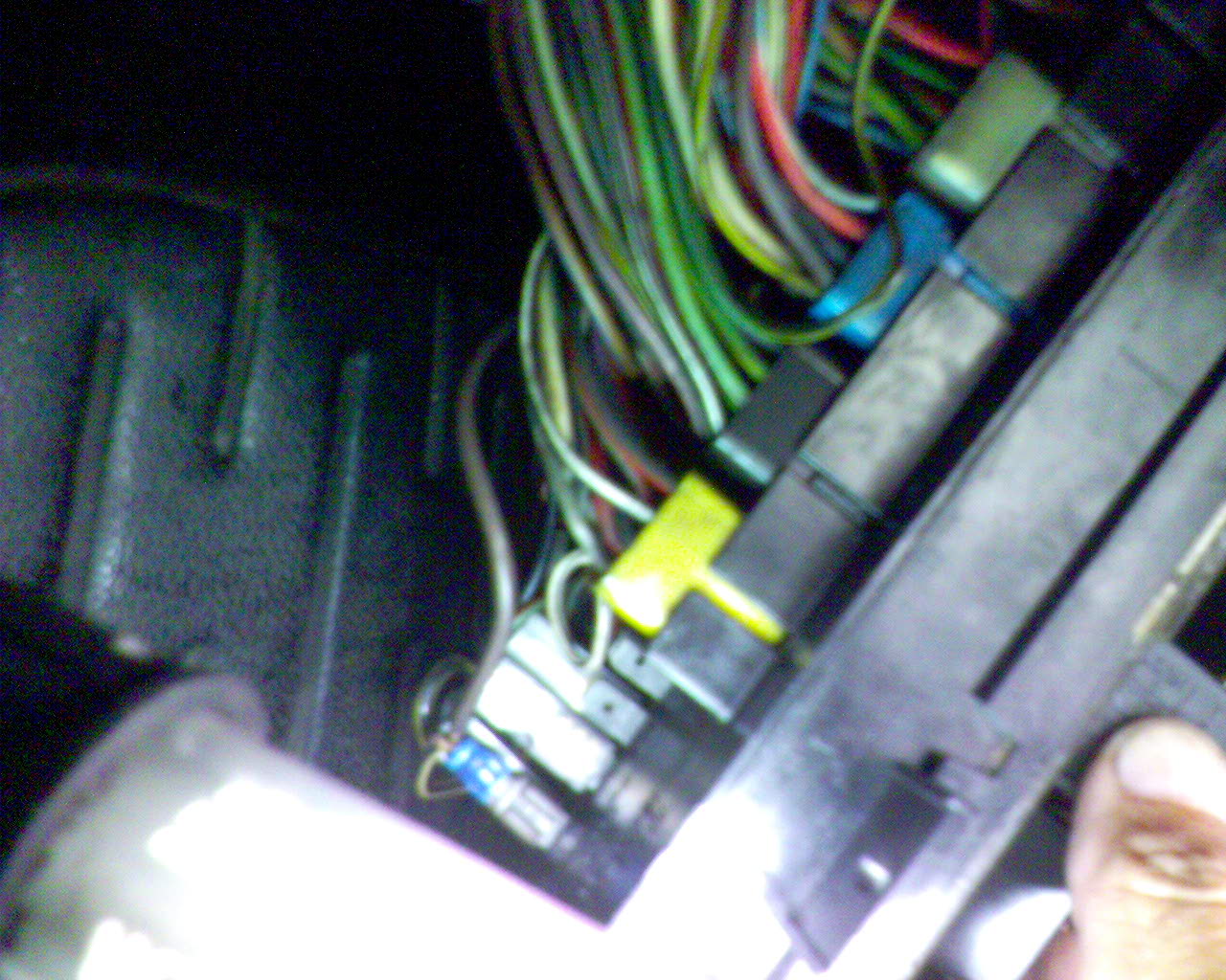

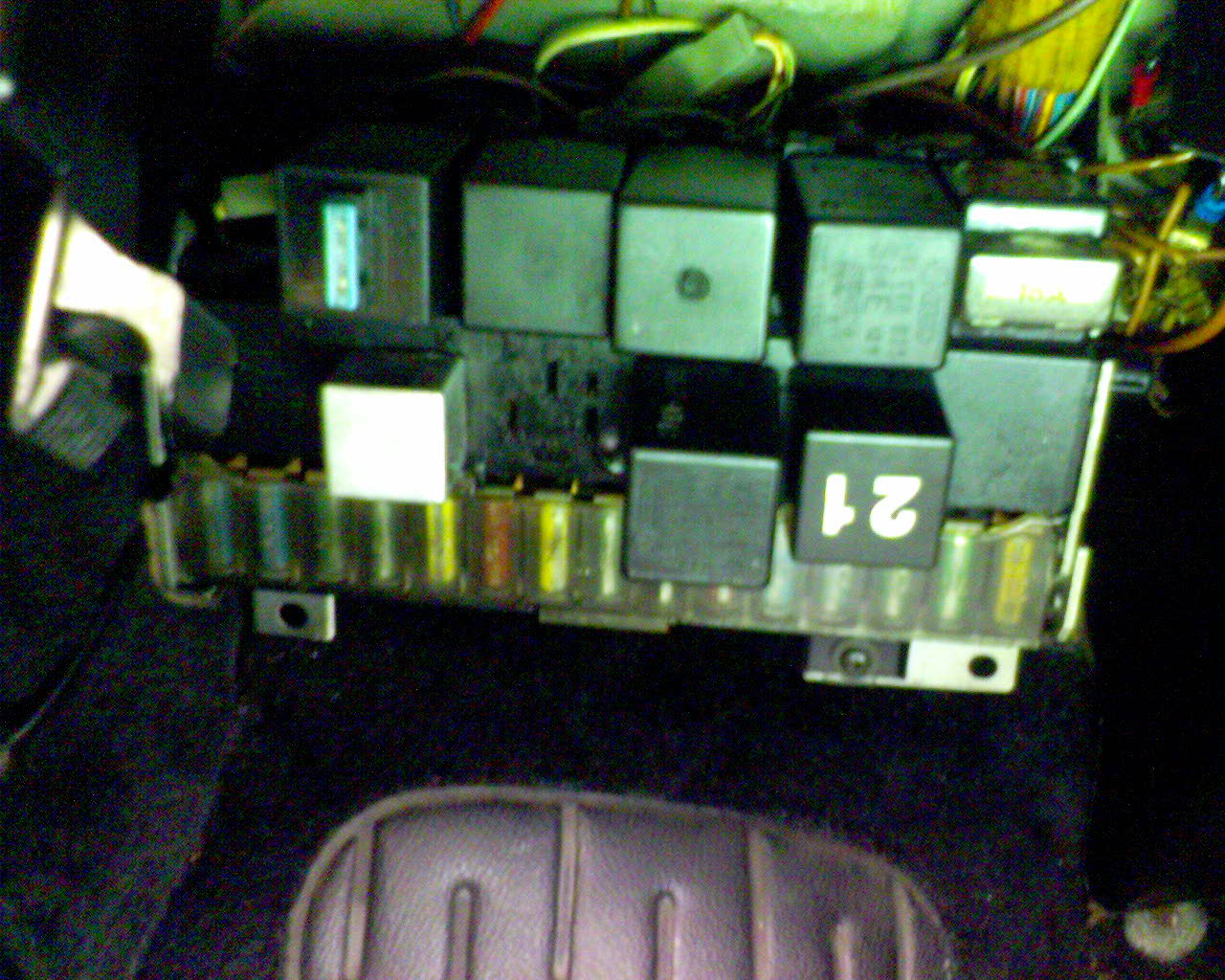

Ce matin nous avons nettoyé tous les contacts des connections de la platine 8)
Pour l' instant celà semble fonctionner , mais la panne n' étant pas constante , je verrais lors d' un essaie et à plus long terme .
Je ne pense pas qu' il y ai de fuite au parebrise car la moquette derrière la platine n' est pas humide . :)
Scirocco platine éléctrique relais 003.jpg [ 278.2 Kio | Consulté 15057 fois ]
Scirocco platine éléctrique relais 004.jpg [ 294.87 Kio | Consulté 15057 fois ]

J' ai vérifié à peu près tout ce qui est possible , et la panne est toujours là , je vais donc changer la platine .
Par contre , elles ne sont pas toutes semblables à celle de ma voiture (en photo ci dessus) .
Faut-il exactement la mème (on m' en propose une de 1,6L GT ) , car pour rebrancher cette multitude de cosses si elle n' est pas exactement semblable il sera difficile de s' y retrouver ? :o
