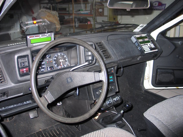

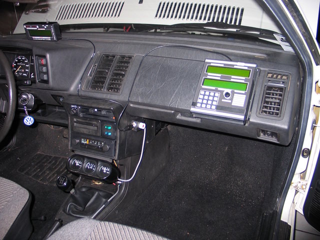

Je pratique ce genre de sport avec mon Scirocco CL de 1982.
Mon installation amovible est démontée pour l'instant car j'ai prêté mon trip ...
Normallement je récupère le tout fin de semaine;je posterai alors des photos.
Mon trip tient sur le couvercle de boite à gants avec du velcro; ça ne bouge pas et l'accès à la boite à gants est préservé ...

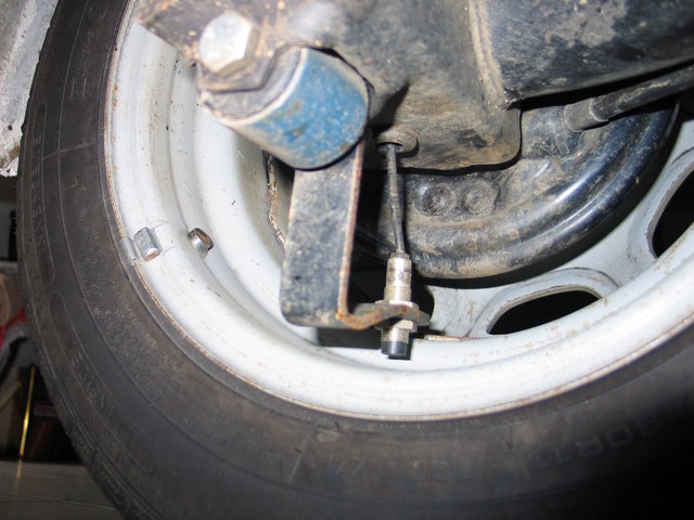

Voilà les photos:
IMG_0104.jpg [ 917.37 Kio | Consulté 5343 fois ]
IMG_0105.jpg [ 870.57 Kio | Consulté 5343 fois ]
IMG_0106.jpg [ 659.33 Kio | Consulté 5343 fois ]
Bon WE à tous.
