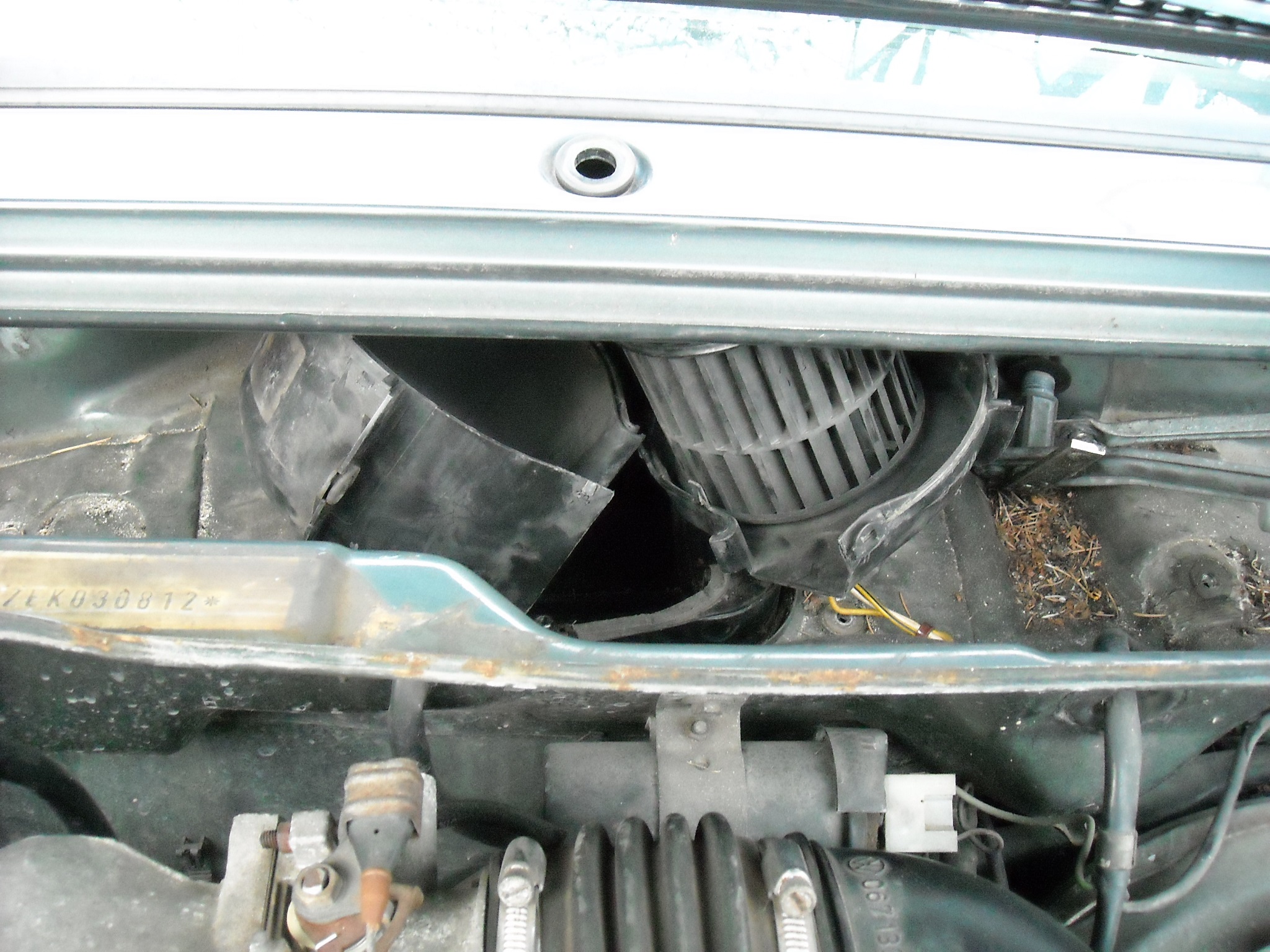

Si vous avez la certitude que le problème vient du ventilateur et non du circuit électrique, voici une méthode pour ne pas avoir a démonter le tableau de bord... en passant par le compartiment moteur.
L'idée est de le démonter en deux parties ( aussi bien pour celui à sortir que le nouveau à rentrer ) afin de le passer sous le tablier et de le remonter ensuite dans son emplacement.

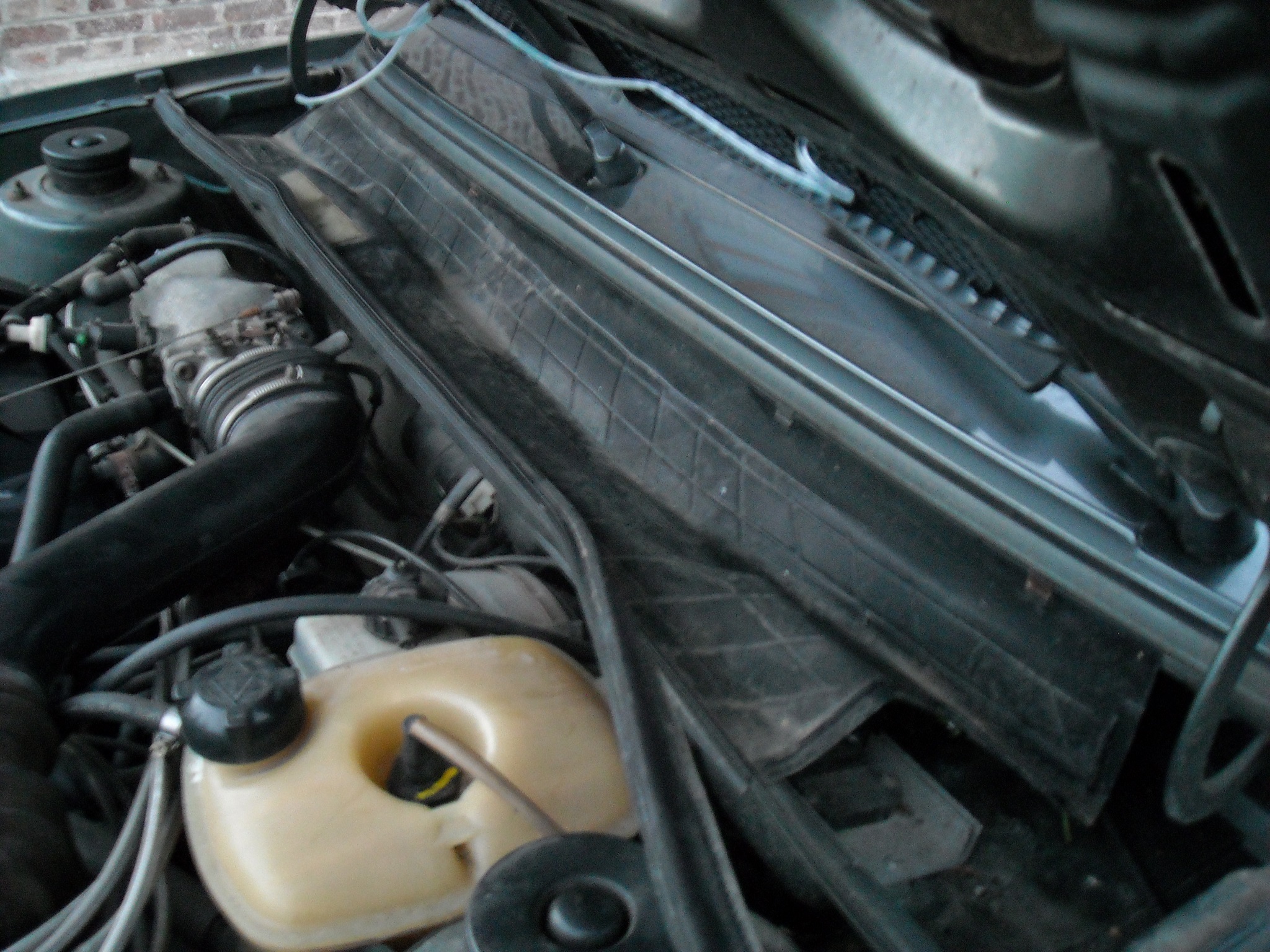

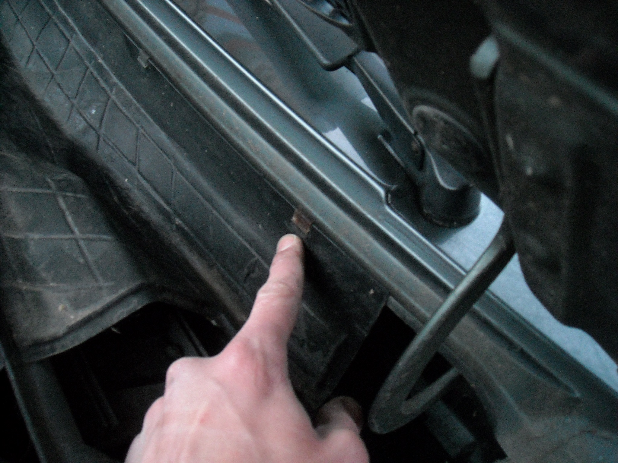

- Pour cela, démonter le joint du compartiment moteur et l'habillage plastique maintenu par quelques agrafes ( attention fragile ) .

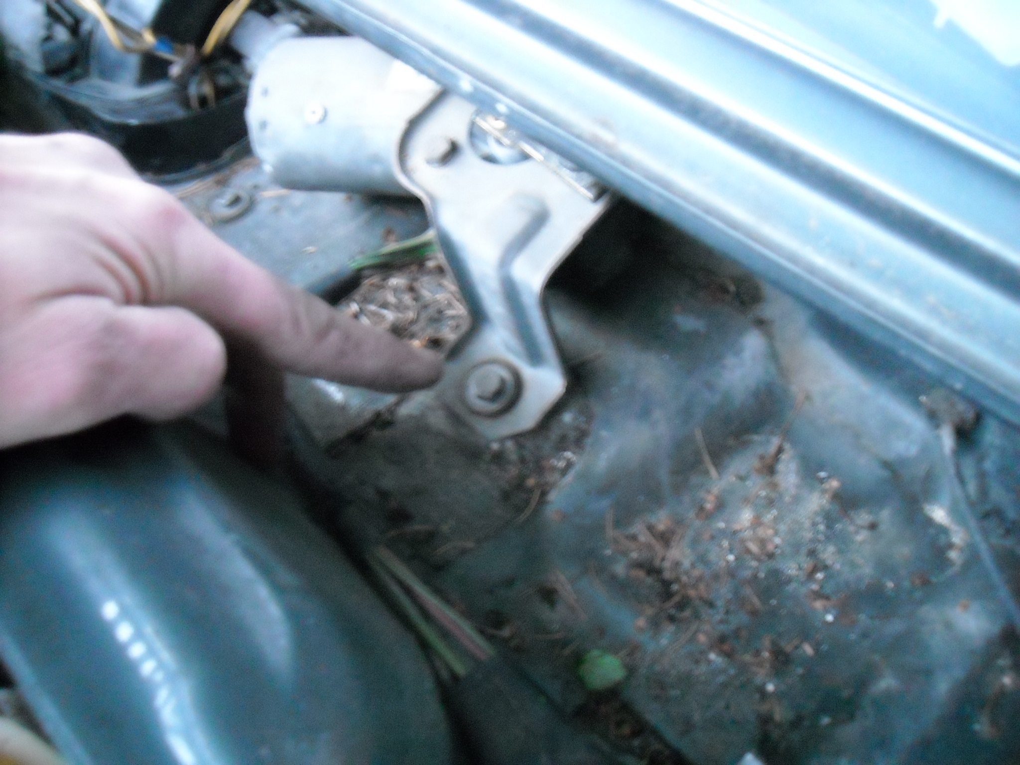

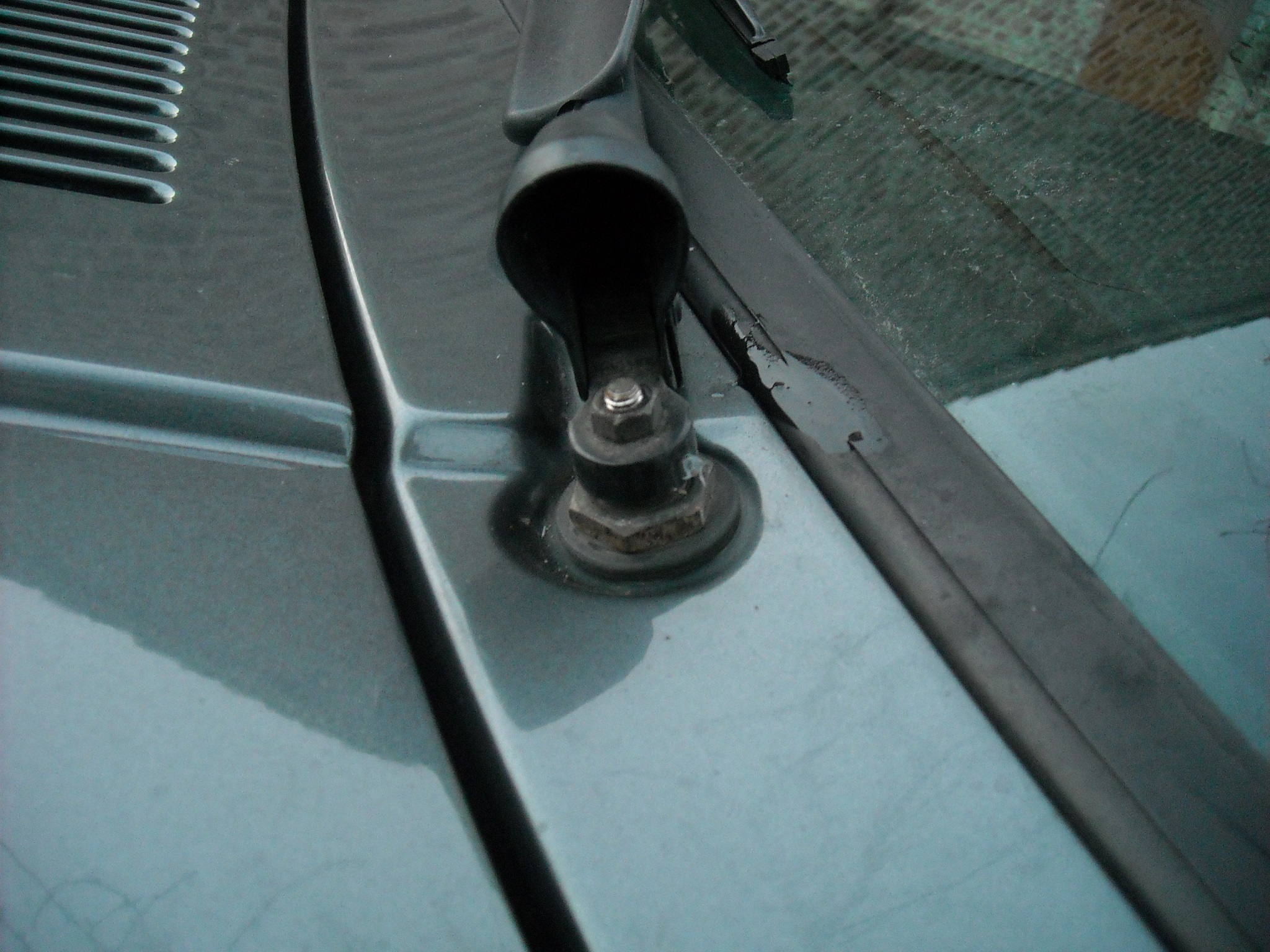

- puis les bras d'essuie-glace, les écrous d'axes ainsi que la vis du support du moteur d'essuie-glace.

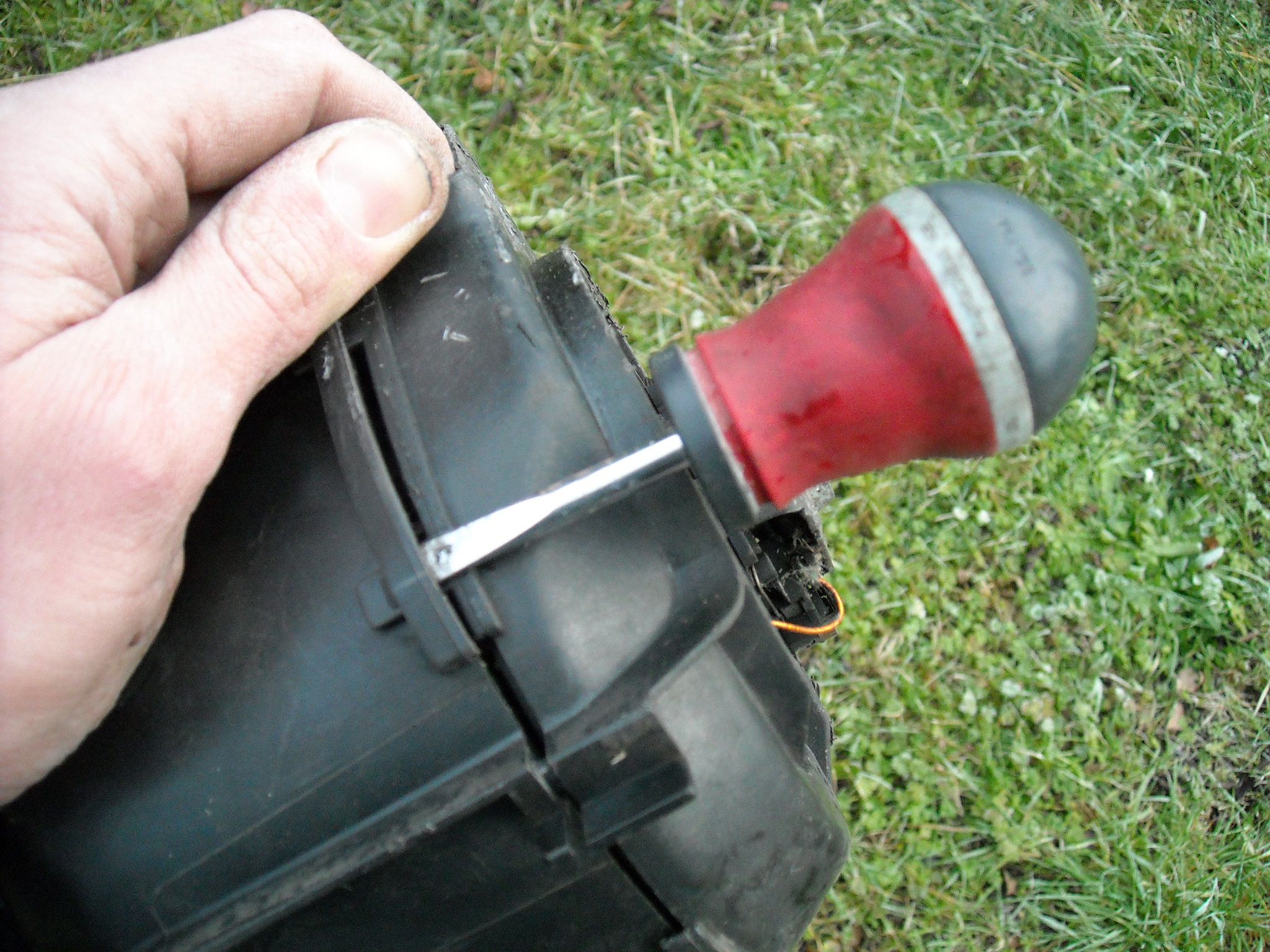

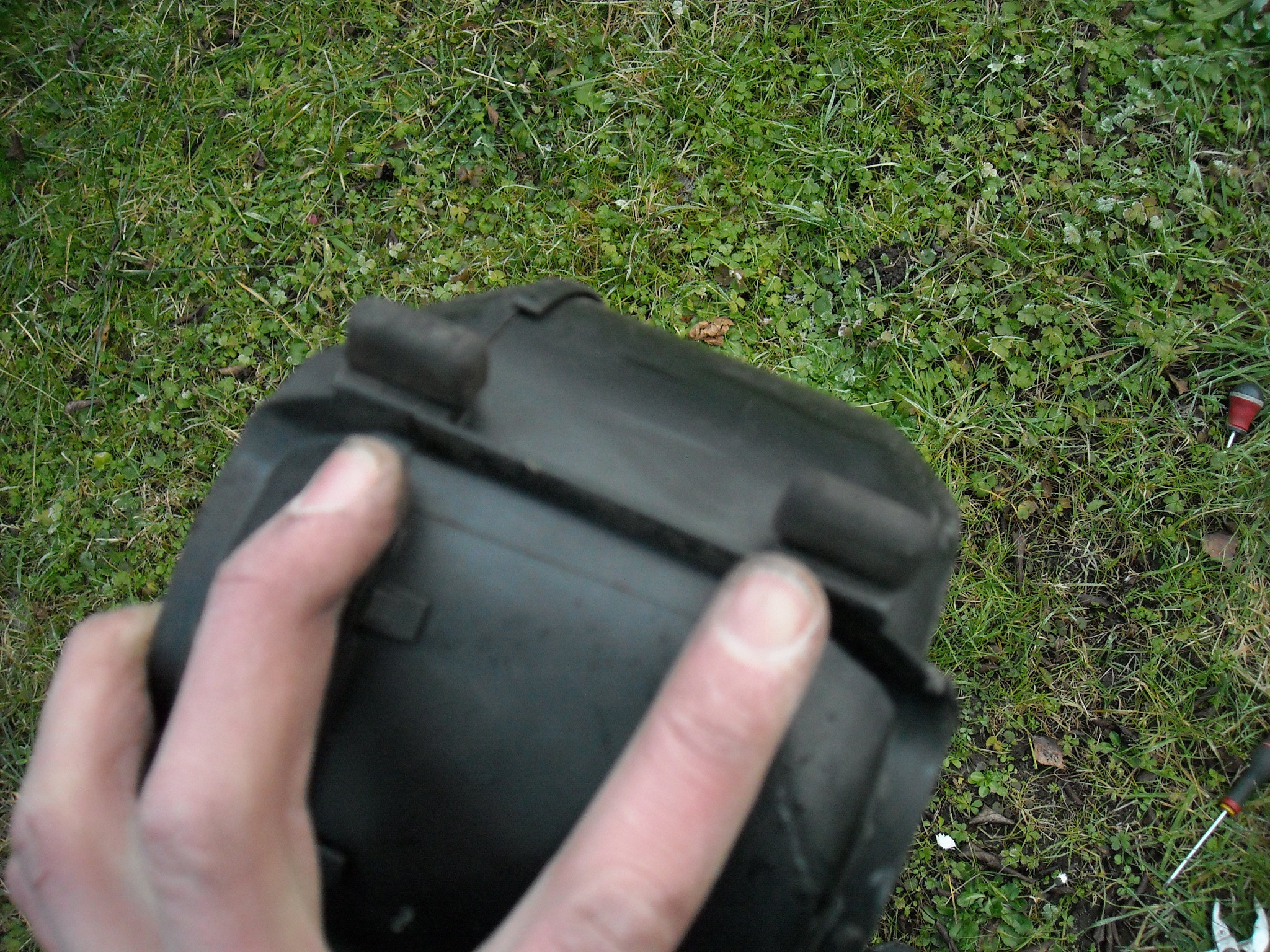

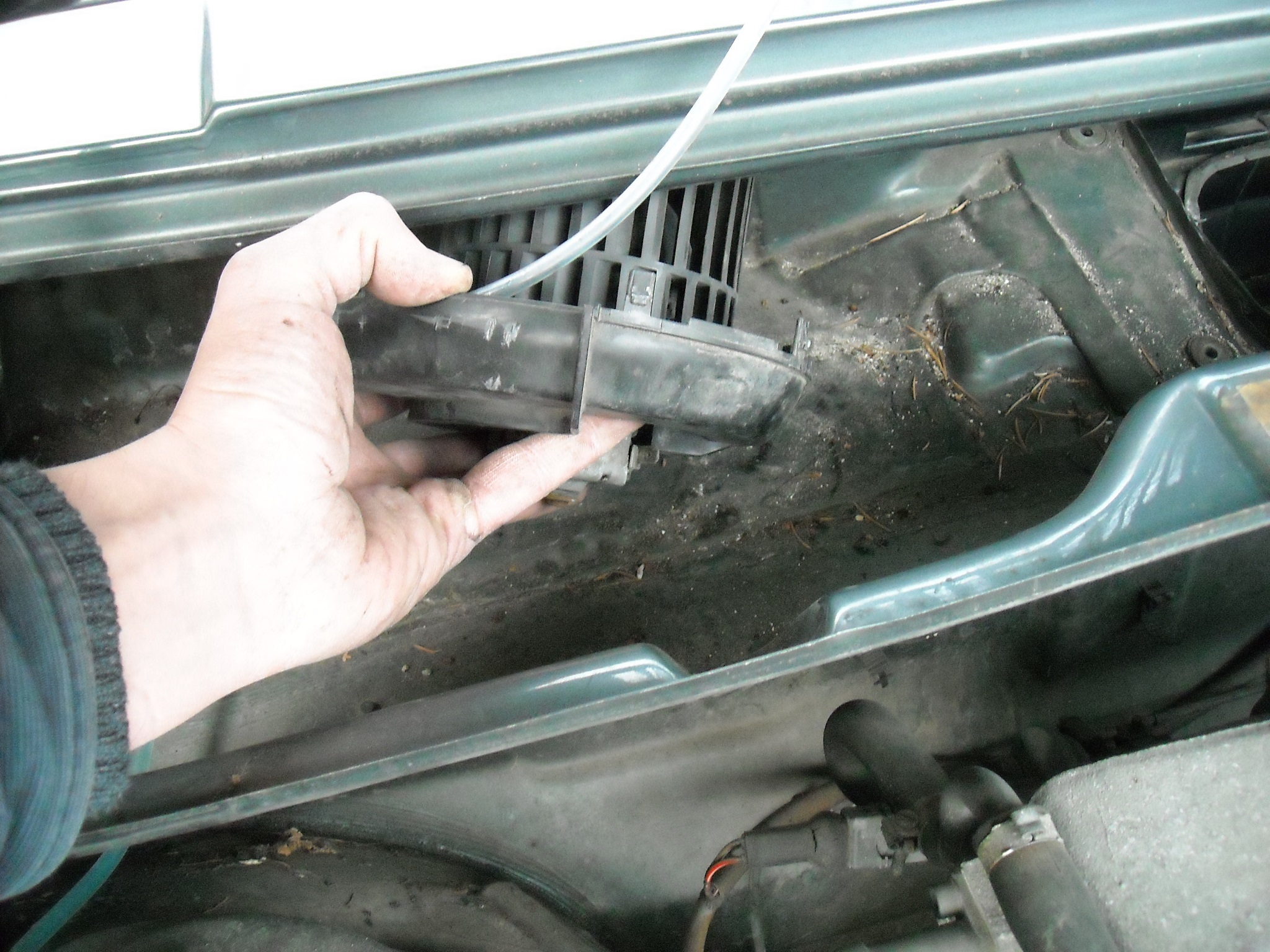

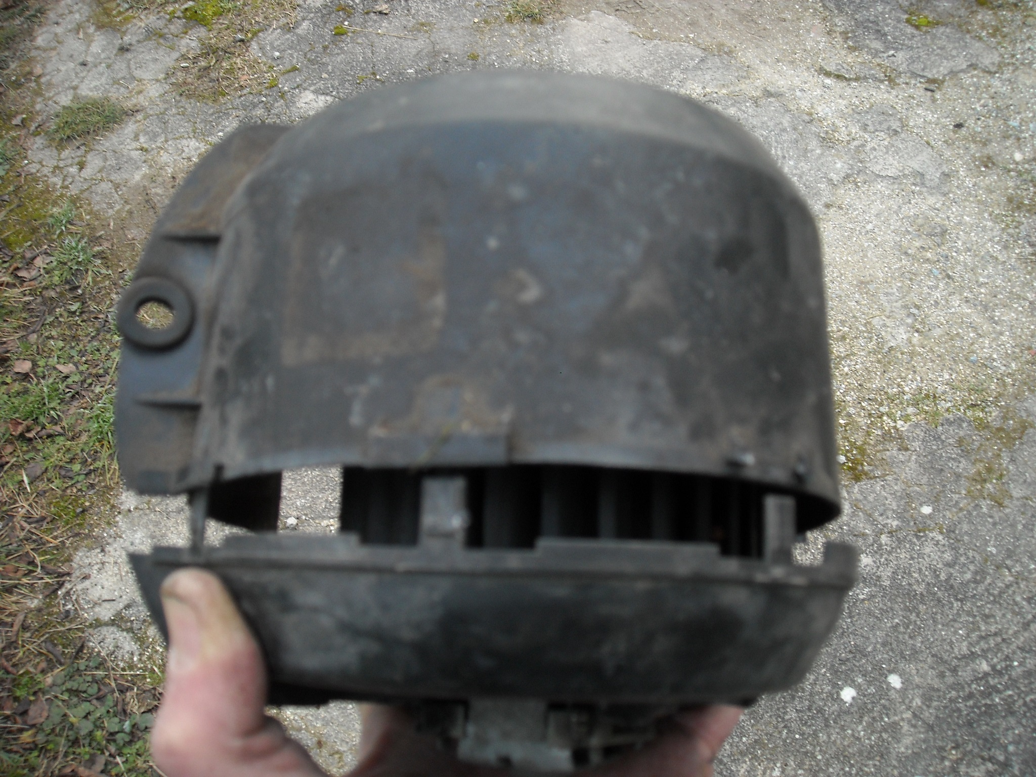

- Pour le démontage des ventilos, vous avez 2 " butées " en caoutchouc à enlever et 6 clips à déclipser avec un tournevis ( perso, j'en ai cassé une mais ça ira bien comme ça, il y en a 6 ! )
DSCN3519.JPG [ 1.57 Mio | Consulté 14746 fois ]
DSCN3518.JPG [ 1.2 Mio | Consulté 14746 fois ]
DSCN3516.JPG [ 1.05 Mio | Consulté 14746 fois ]

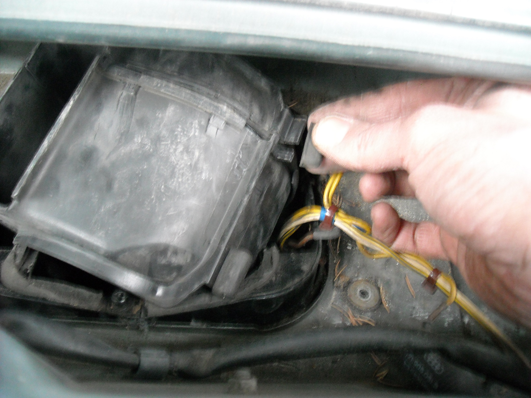

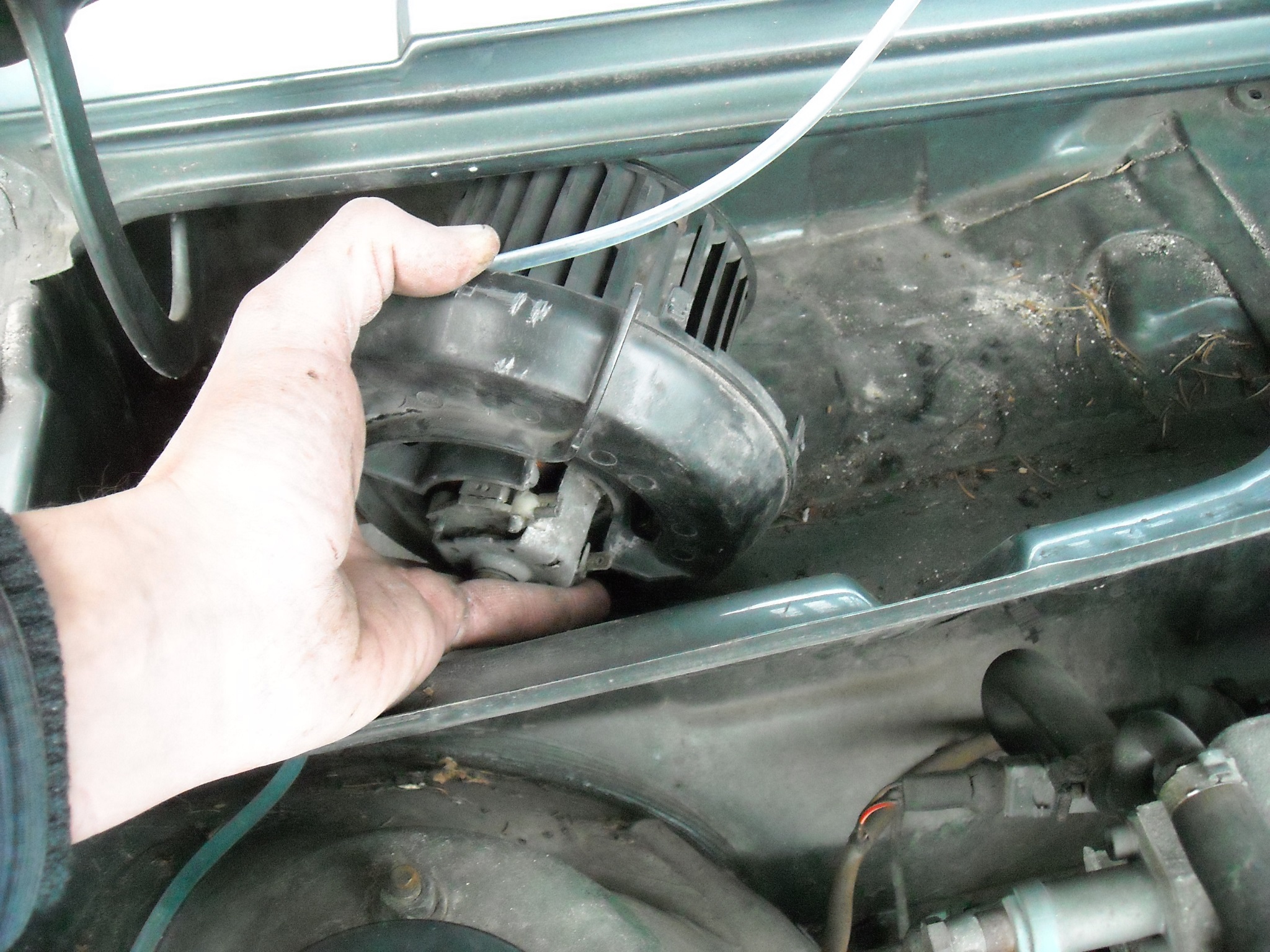

- Pour sortir l'ancien, il faut également le séparer en 2 parties et n'ayant pas fait de photos, servez-vous des 3 photos suivantes et procédez en sens inverse.
- Rentrez le nouveau comme suit et tourner-le une fois à sa place pour le mettre dans le bon sens.
DSCN3513.JPG [ 997.66 Kio | Consulté 14744 fois ]
DSCN3514.JPG [ 983.09 Kio | Consulté 14744 fois ]
DSCN3515.JPG [ 893.07 Kio | Consulté 14744 fois ]

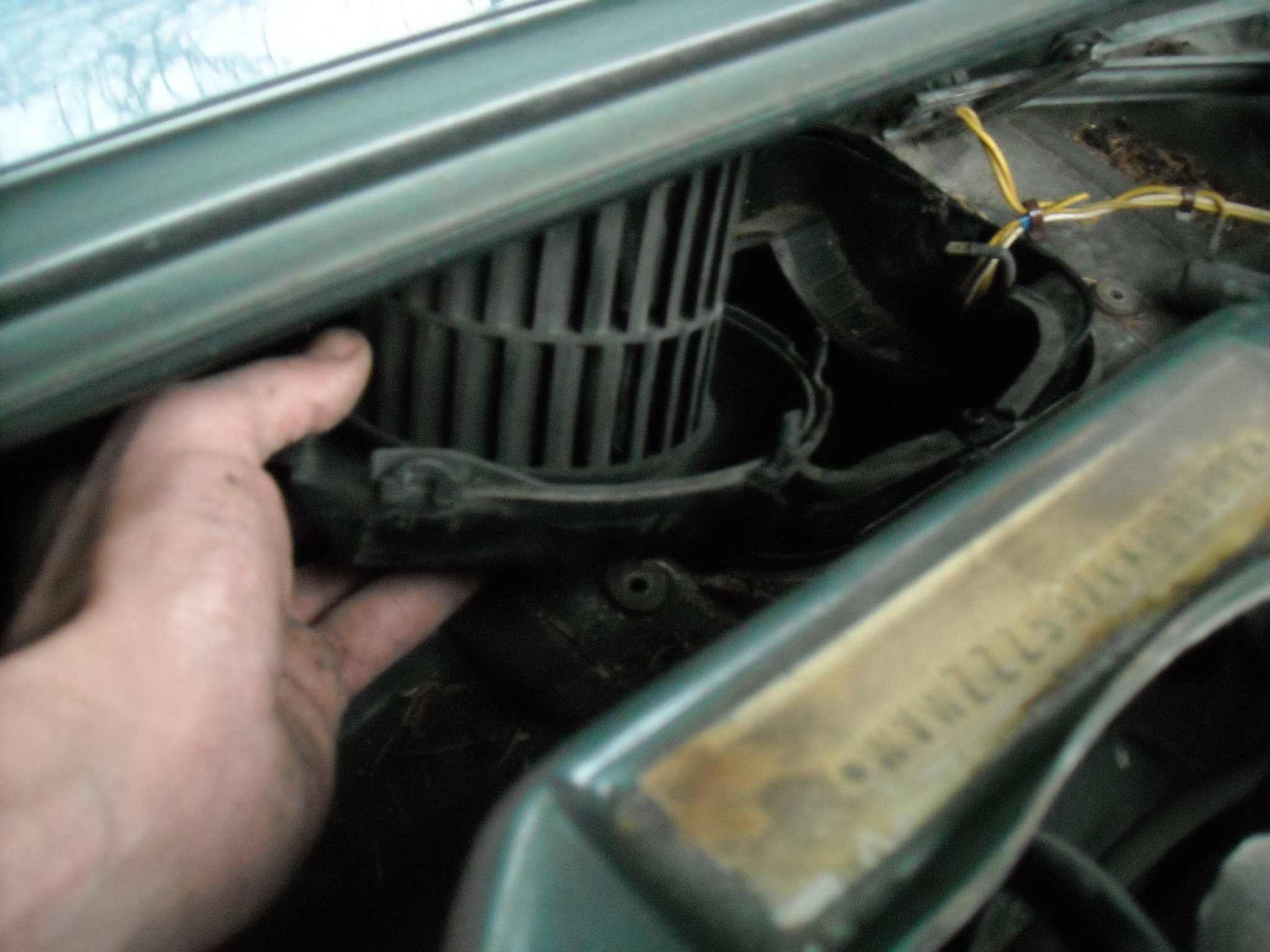

Puis la deuxième partie pour arriver à ça :
DSCN3520.JPG [ 926.85 Kio | Consulté 14744 fois ]

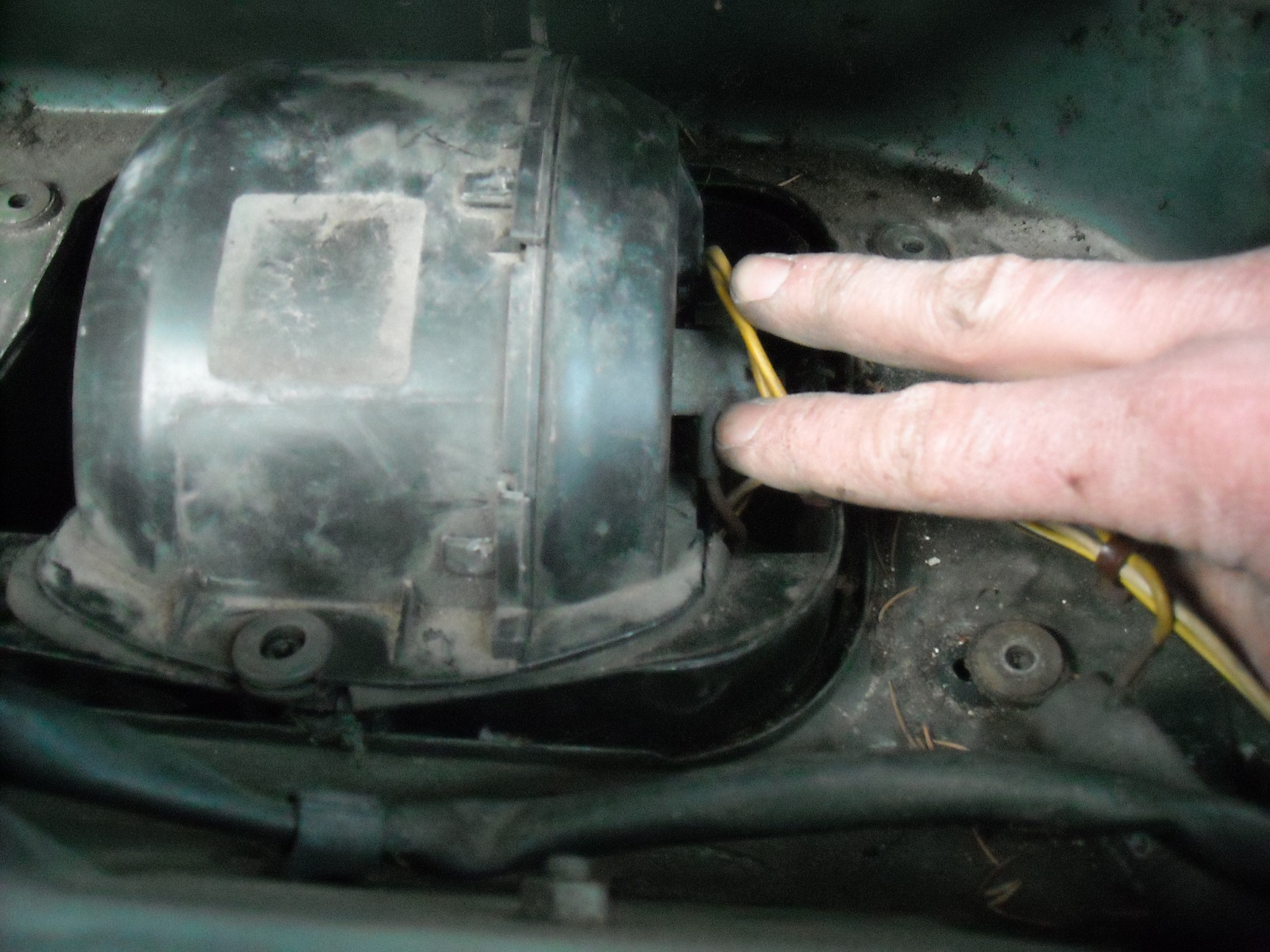

Reclipsez les 2 paries du ventilo et remettez les caoutchouc ( pas clipsé à fond sur la photo )
DSCN3522.JPG [ 1022.88 Kio | Consulté 14744 fois ]
Vous n'avez plus qu'à remettre le ventilo en bonne position ( les caoutchouc vont vers l’arrière du véhicule et doivent rentrer dans leurs logements en premier ) et remonter le reste, fils élec, résistance, essuie-glaces...
