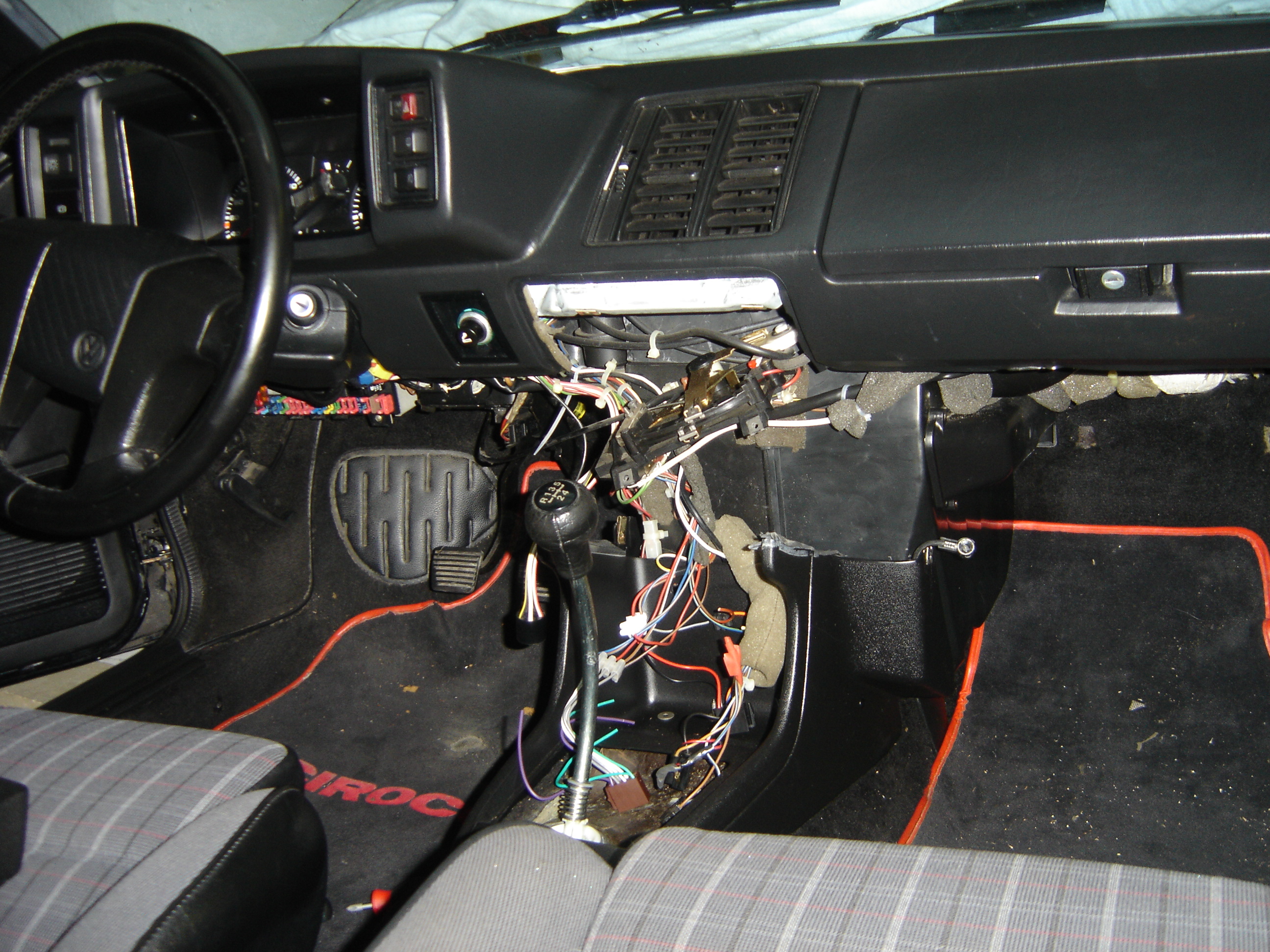

Hello !
Est-ce que quelqu'un pourrait m'expliquer ce qui retient la console centrale ?
J'ai pas envie de forcer et de casser des clips, et j'ai pas trouvé d'autres schema.

tire sur les petit levier qui modifie le chauffage, l'inter 3 pos de la ventil tire dessus aussi :D
ensuite vire la platine ou il y a les levier.
derrière il y a 2 vis, enlève aussi le mano d'huile, passe la main par le puits de l'autoradio, il est maintenu par un cavalier
vire également les 2 tablettes sous le tbd
Message Publié : Mardi 18 Août 2015 20:54
DSC01204.JPG [ 1.98 Mio | Consulté 4699 fois ]

Super merci !
Nouvel autoradio posé, câblage refait ;)
