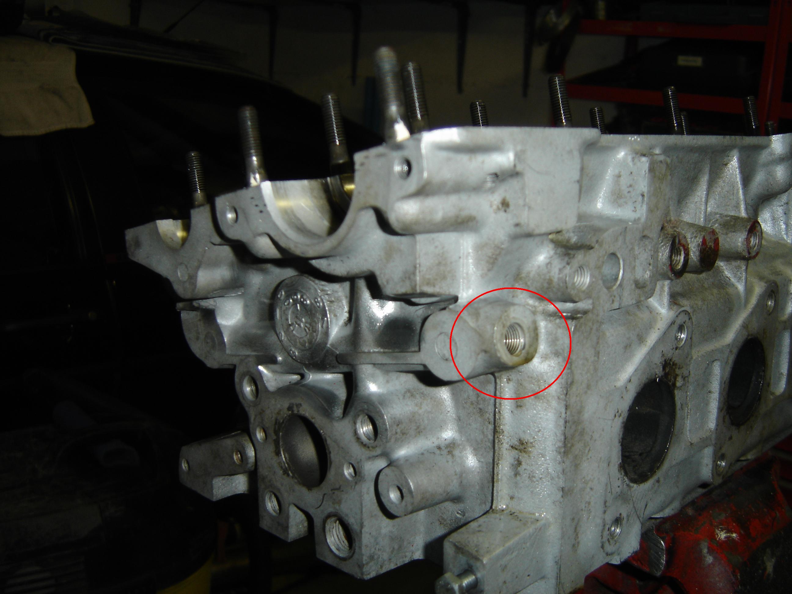

Il faut une pièce qui sert de raccordement à 3 sondes, on la visse à l'emplacement du manocontact de P d'huile, et ensuite on remet le manocontact et les 2 sondes supplementaires.
J'ai vissé ce raccord sur le dessus du support du filtre à huile
A gauche la sonde de T° d'huile qui monte à 150°c
A droite le manocontact de P d'huile
En haut la sonde de P d'huile pour le mano 0 à 10 bars
je te met la photo dès que j'ai un moment

Je regarderai comment c'est raccordé d'origine... il y a un contact là et un autre sur le coté de la culasse il me semble
