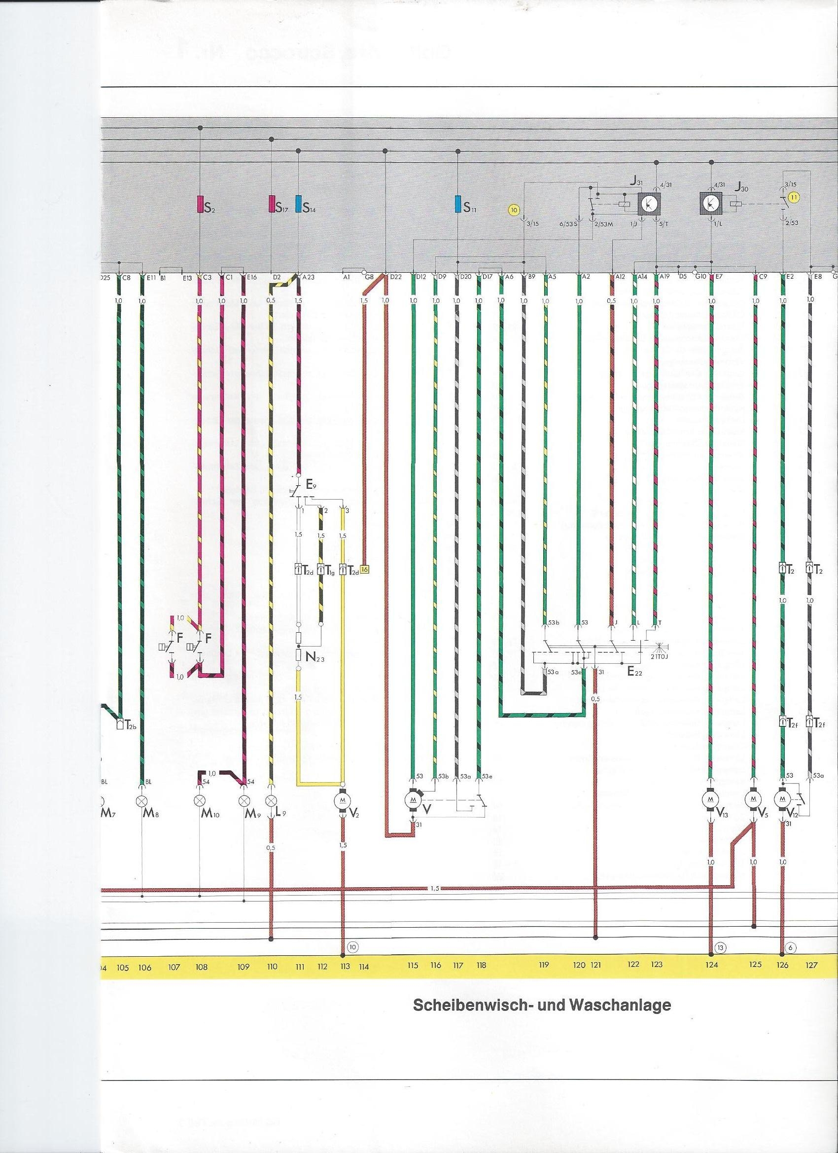

Message Publié : Dimanche 04 Janvier 2015 16:56
Message(s) : 6605
V = moteur d'essuie glace av
E22 = commodo d'essuie glace
J31 = relais pour essuie glace av
V5 = pompe lave glace av
plan essuie glace 1984.JPG [ 1.26 Mio | Consulté 13405 fois ]
