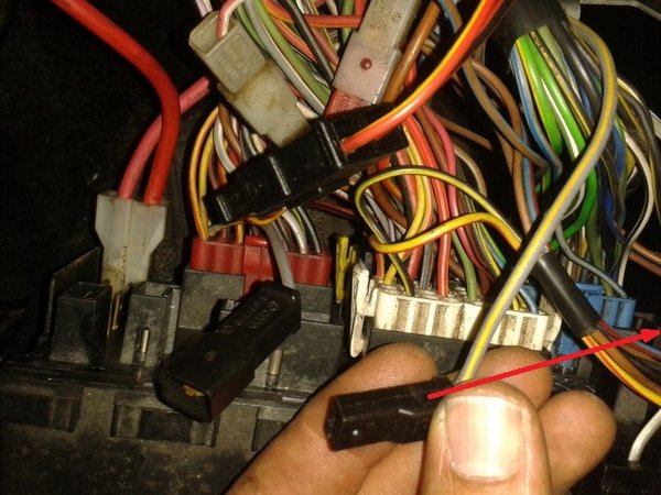

j'ai du changer ma boite à fusible car mes warning commençaient à déconner.
Du coup j'ai bien fais car elle était pleine d’oxydation.
Mais en remontant je me suis aperçu qu'il y avait une fiche qui n'était pas branchée.
C'est un fil de couleur gris et jaune,vous savez pas me dire à quoi elle sert?

On voit sur la photo une fiche avec un fil de même section et le mêmes couleurs qui vient de la grosse fiche rouge. Ce serait bizarre qu'il y ait la fiche mâle et femelle si proches et qu'elles ne soient pas branchées.
Je regarde ça sur ma voiture et sur les schémas électriques pour essayer de trouver réponse.

Le fil que tu tiens dans la main doit bien être branché, il sert au fonctionnement du feu antibrouillard arrière.
Essaie de vérifier, il ne devrait pas fonctionner, pense à mettre les feux de croisement, impératif pour l'essai.
Si c'est le cas tu dois le remettre sur la borne M1 derrière la plaque porte relais ( flèche rouge sur la pièce jointe ), ça fait un T à l'envers, c'est la borne du haut quand la plaque porte relais est en place sur son support.

Merci c'est vraiment cool,justement j'ai changé mes feux à l'arrière et faisant un petit check j'ai remarqué que le feu antibrouillard ne fonctionne pas.
Un grand merci :venere:
