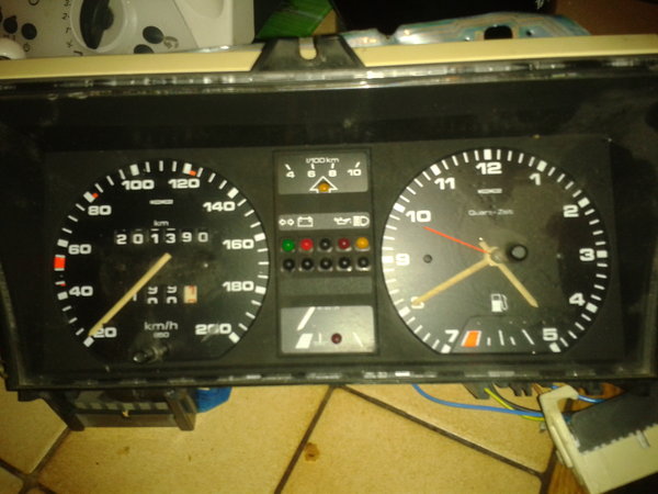

Voila je me lance pour mon premier sujet.
Pour reprendre l'explication de ma présentation, il y a quelques années de cela des voleurs ont essayés de s'en emparer de mon scirocco et ont dégrader le compteur en trafiquant les fils sous le tableau de bord, depuis le compteur "bouger" légèrement et un frottement s'est crée à l’arrière contre une partie métallique ce qui a détérioré les circuits imprimé.
Donc pouvez-vous m'indiquer la meilleur des solutions pour rendre le compteur fonctionnel:
1/ La solution qui me semble a mon humble avis la meilleur, retrouver le même compteur à l'identique pour remplacement, mais j'ai déja remué ciel et terre et aucune piste. Je compte donc sur votre aide sur ce coup, pour avoir des contact ...
2/ Très ouvrageux mais qui sera surement la solution de replis si la 1/ échoue: Adapter un autre compteur ( Voir quel compteur est le plus facile a adapter et la méthode a mettre en oeuvre. )
3/ Une autres solution a laquel je n'ai pas penser...
D'avance merci pour vos aides!!!

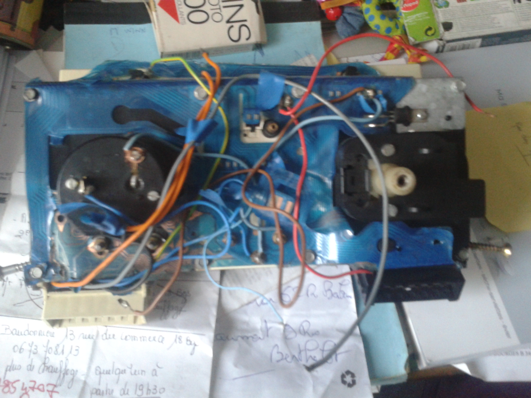

As-tu une photo de l'arrière du compteur pour voir comment est abimé le circuit imprimé ?
 Sujet du message : Re: Compteur défectueux
Message Publié : Mardi 07 Janvier 2014 0:30
2012-12-31 15.25.05.jpg [ 824.77 Kio | Consulté 9801 fois ]
Ci-dessus photo, nous avons essayé de rétablir les connexions en passant des câbles en volant, mais il nous manquer le schéma électrique du circuit imprimé pour mener a bien l'opération.

Ok, ça me parait délicat de réparer vu le nombre de pistes abimées et aussi pas sur que ça tienne correctement dans le temps.
Je pense avoir un compteur en stock semblable à celui-ci, je regarde demain et je te dis quoi.

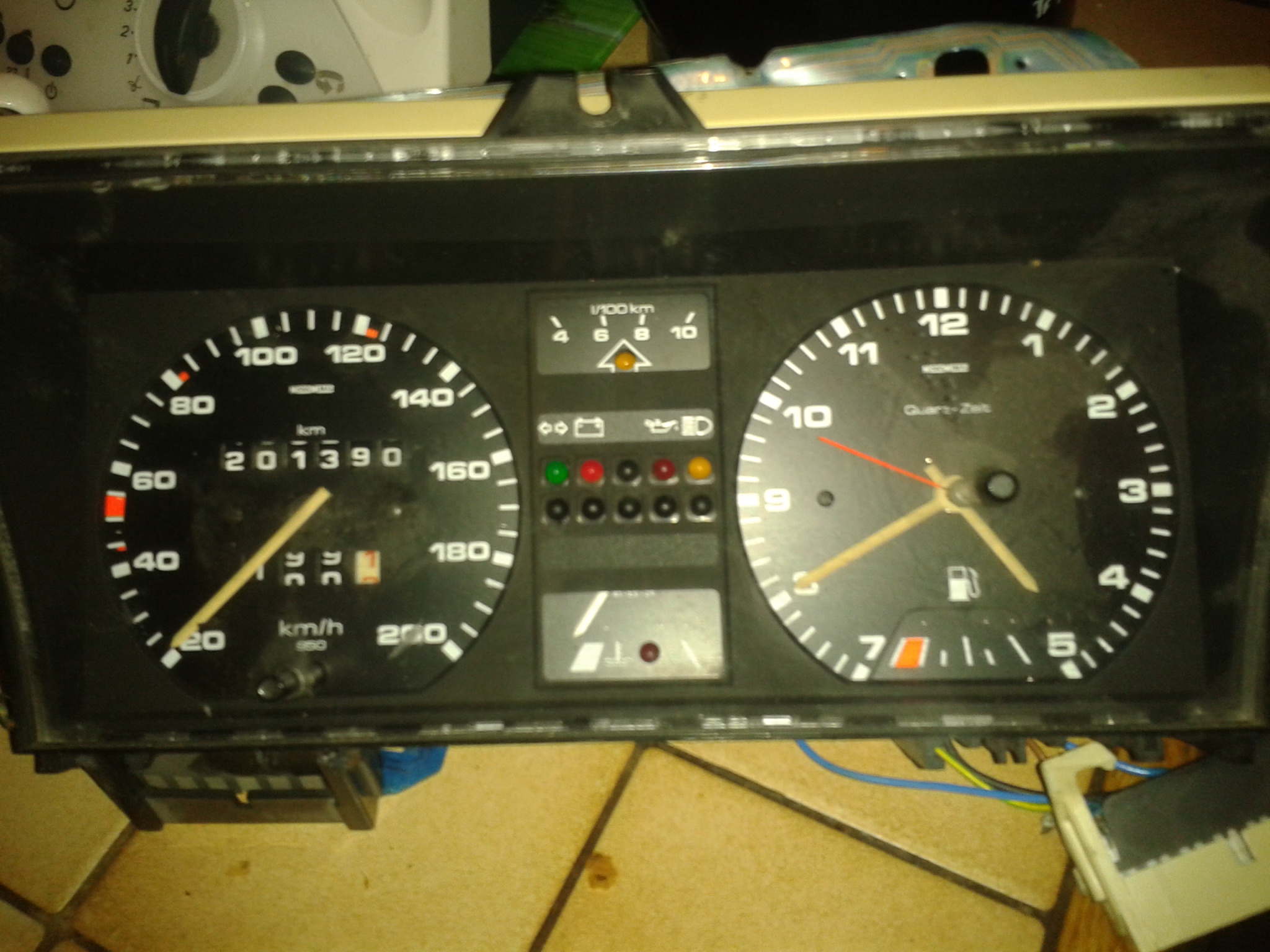

J'ai bien retrouvé le compteur auquel je pensais mais les broches à l'arrière sont différentes, celui-ci provient d'une Passat de 1982.
L'économetre n'est pas calibré pareil sur le mien 5/7/9l et 4/6/8/10l sur le tien mais ça ne poserai pas de problème.
Je possède encore la voiture avec le cablage, il y a deux fils qui arrive sur la petite broche et 12 sur la grande broche.
J'ai comparé les couleurs des fils de cette Passat, d'une Scirocco de 86 que je conserve pour pièce avec les schémas électriques de golf 2 ainsi que l'endroit où il allaient sur la plaque porte relais/fusible ça correspond, avec un peu de chance ça devrait être pareil sur ta voiture.

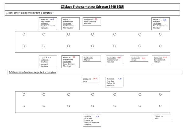

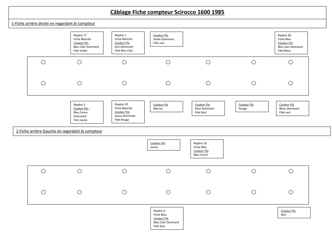

Suite a vos conseils/interrogations, nous avons fais ce week-end un relevé plus précis du câblage du compteur ( voir document ci-dessous.)
Repère fiche compteur scirocco.png [ 73.06 Kio | Consulté 9668 fois ]
D'autre part, je souhaitais savoir si nous prenions votre compteur, si il était possible d'avoir les fiches mâle avec de la longueur de câble ce qui nous permettrait de recâbler ce nouveau compteur facilement.
D'avance Merci des informations.

Si je vends le compteur ce sera effectivement avec les fiches correspondantes et avec de la longueur de cable pour pouvoir travailler.
MP envoyé pour le prix.

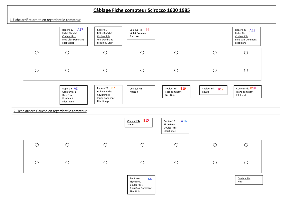

Pour les couleurs, ton relevé correspond avec le mien, par contre tu me parles de fiche bleue ( derrière la plaque porte fusile / relais ) mais pas de rouge, la plupart des fils devraient arrivé dessus, je t'ai remis en pièce jointe ce que tu devrais retrouver.
Inutile de suivre le marron, le noir et le Gris/Bleu qui sont toujours présents.
Repère fiche compteur scirocco.png [ 73.47 Kio | Consulté 9657 fois ]
