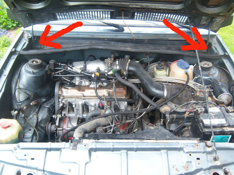

Regarde si tes petits tuyaux qui se trouvent entre le compartiment moteur et la baie de pare-brise ne sont pas bouchés (contre l'aile, de chaque coté, la ou il y a le module électronique)

Je vois pas trop de quoi tu parle mais je vais essayer de trouver. Tu parle pas des tuyaux de lave glace par hasard ?

C'est surtout le module electronique que je ne connais pas et ne sais pas situer ( a moins que ce soit la ou il y a les fusibles ? )
Et tu penses que c'est lié a mon probleme de ventilatiion ou pas du tout ?
Je ne sais pas

Ou alors joint de pare brise qui n'est plus étanche, l'eau s'inflitre au niveau de la baie, s'accumule dans la tablette située sous la boite à fusibles, puis finit par te couler sur les guiboles quand tu roules en fonction des mouvements de caisse...

Quand ca passe par la ventilation en général ca arrive sur le passager. Ou alors tu te gares pas à plat.
Regarde les évacuations comme mentionné par Madwind, et regarde si ce qui fait joint entre la caisse et les différents faisceaux est encore en place à ces endroits.
Le joint de pare brise c'est moins probable quand meme.
