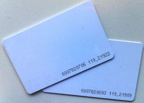

2. Ouverture télécommandée de la voiture; ou par passage de carte magnétique sur la portière (la classe ^^ réalisable si je trouve un moyen d'automatiser mes serrures, d'ou la question en haut de post)
3. Démarrage télécommandé iPhone, ou par passage de la même carte sur la tableau de bord (un peu moins simple mais très réalisable, et surtout jamais réalisé! Il va sans dire que je garderai fonctionnels tous les systèmes normaux à clef!)
(http://www.semageek.com/wp-content/uplo ... 720438.jpg)
