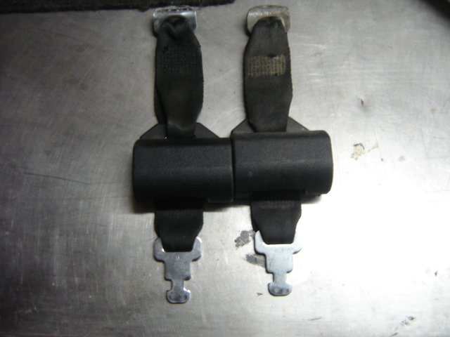

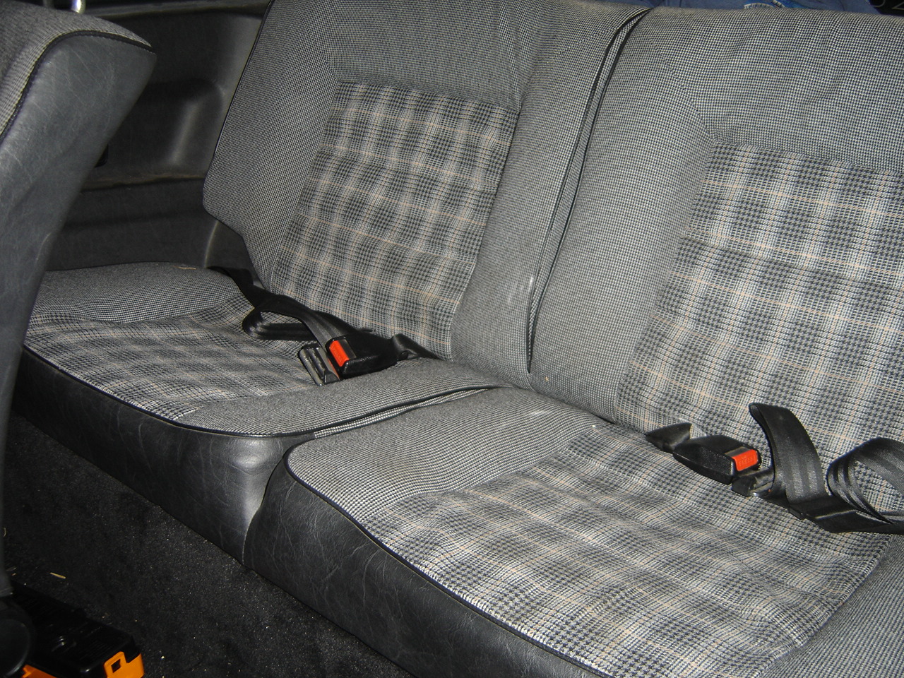

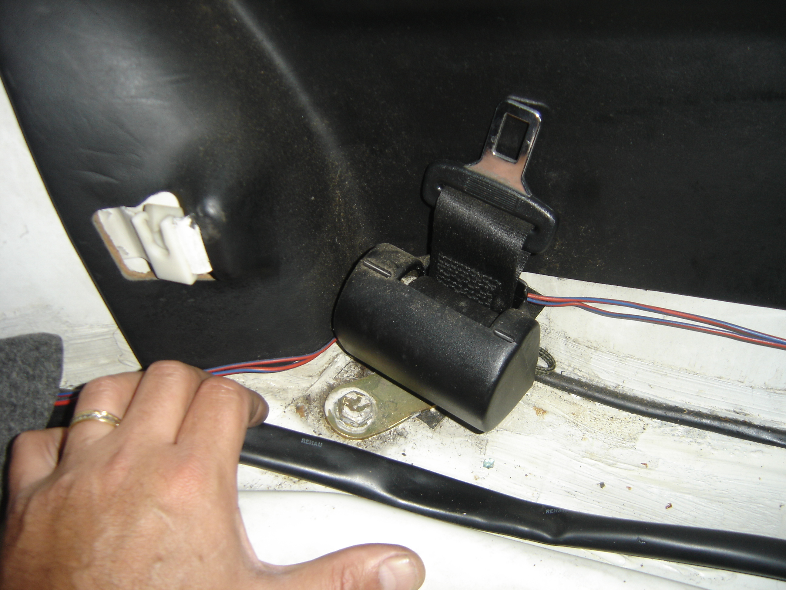

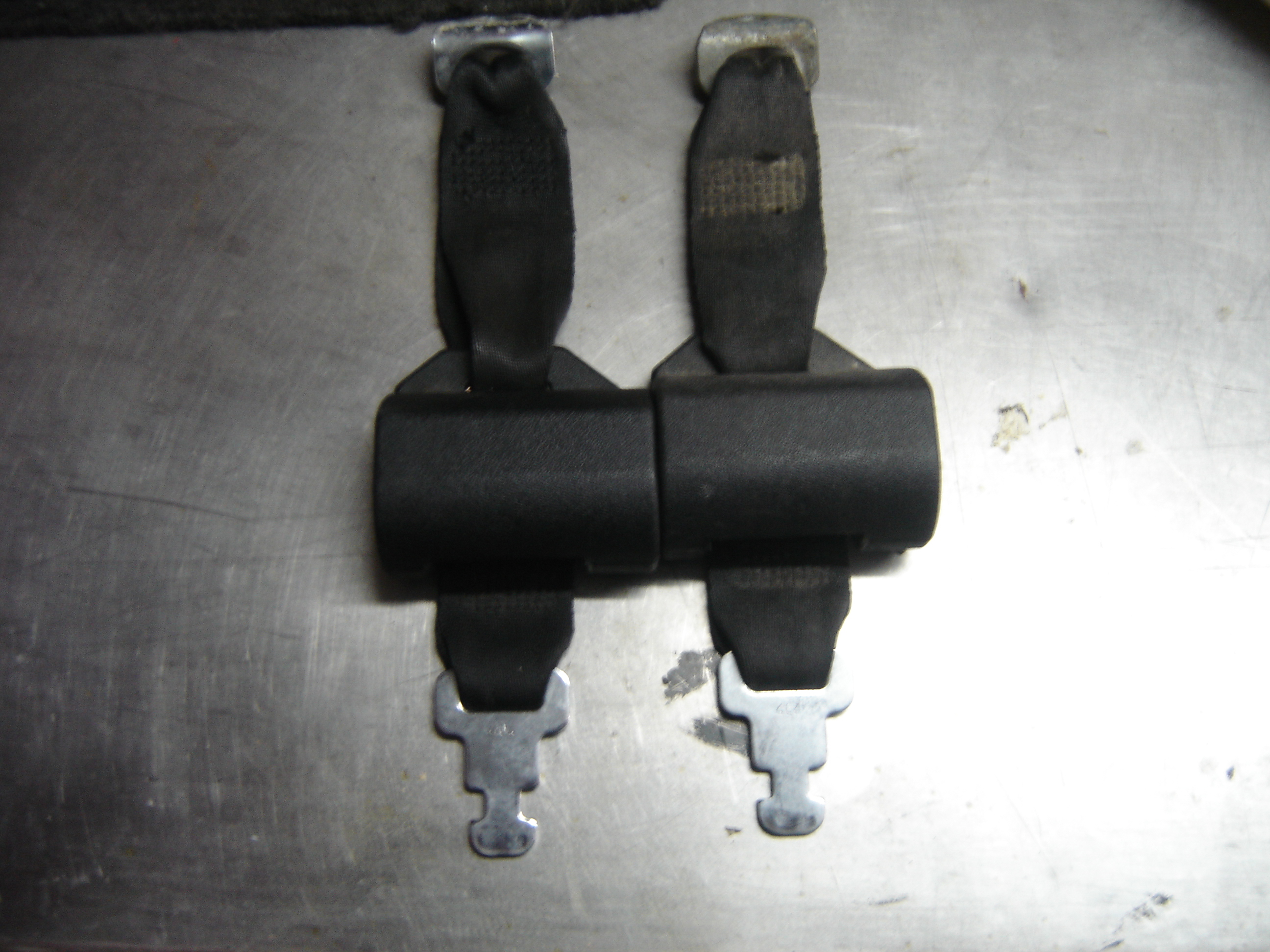

il existe aussi plusieurs model :smt033
simple (1 seul model à ma connaissance)
DSC09984.JPG [ 616.67 Kio | Consulté 14477 fois ]
à enrouleur (2 model différents suivant les années)
DSC06030.JPG [ 2.04 Mio | Consulté 14477 fois ]
DSC06035.JPG [ 1.84 Mio | Consulté 14477 fois ]

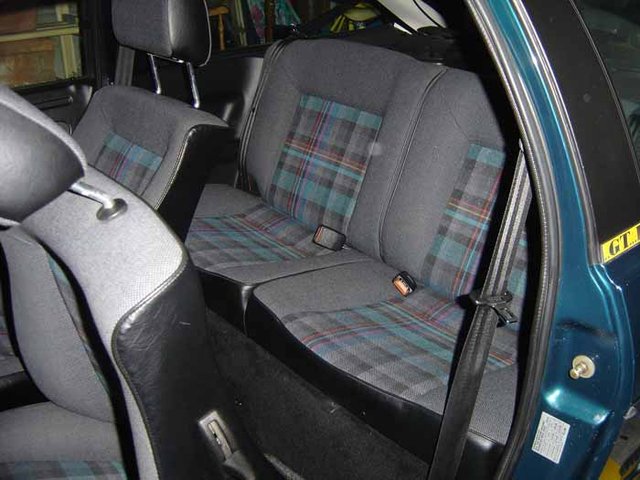

la 3 points
ma GT II (29).jpg [ 57.72 Kio | Consulté 14477 fois ]
