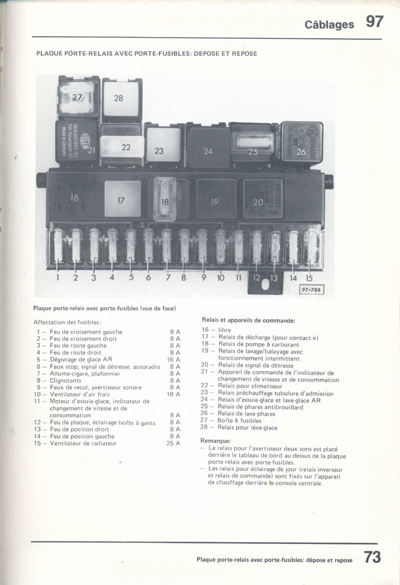

re les copains, oune questioune, c'est quel numero le relais en question ??? j'ai pas demonté le mien pour regarder, merci a vous
 Sujet du message : Re: commande "warning"
Message Publié : Lundi 11 Janvier 2016 19:50
Apparemment position (numéro ?) 12, complètement en bas à droite

Tu as surement cette version de platine:
https://www.golf1cabriolet.com/forum/download/file.php?id=4901&mode=view/Platine_1600_01.jpg
Sur ma voiture il y a imprimé "21" sur le relais. Commun aux golf 1,2,3 donc tu devrais trouver aisément ;-)
Message Publié : Mardi 12 Janvier 2016 8:58
y'a pas un numéro pareil, c'est marrant, par contre dire "en bas à droite", ça fonctionne :wink:
mon numéro 12 est l'emplacement 20 de doudou38

bonjour, j'ai changé le relais 21, ça refonctionne, par contre pour info, j'ai recuperé un relais de polo3 (21 aussi), les clignotants sont a vitesse normale, plus la rapidité d'avant, donc d'une pierre deux coups...... merci pour votre aide !!!
