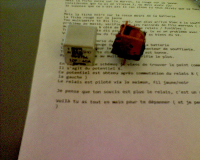

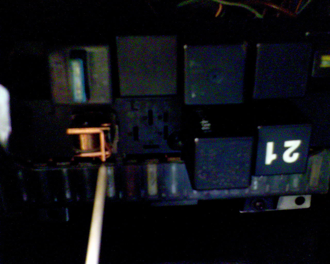

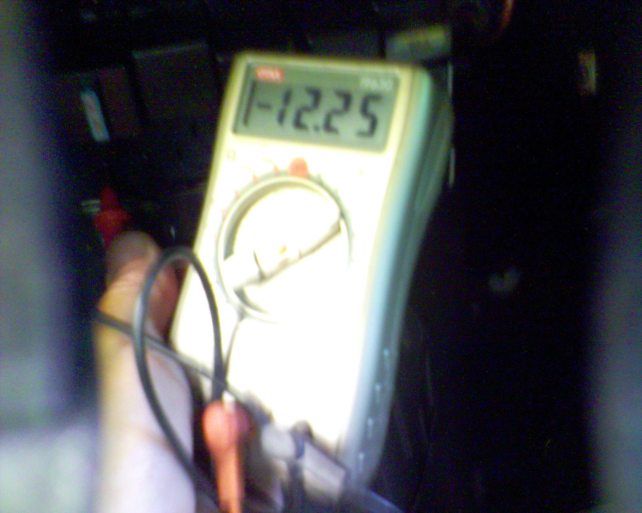

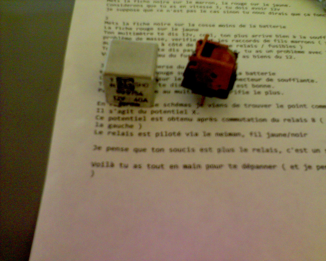

Voici donc le résultat : BRAVO :clap:
Ce matin rien ne marchait :?
Mon mari a lu tes instructions , et nous avons donc commencé par tester ce relais X (N°8)
Il ne s' enclenchait-pas lors de la mise en route du moteur !
Nous avons donc essayé de l' enclencher avec un bout de bois et là tout a remarché :D
Nous avons ensuite testé la tension entre les bornes de commande (85-86) sur la platine : 12,25 V :o
Nous avons ensuite branché les bornes de commandes du relais sur la batterie , et rien : il est donc HS et je vais en commander un tout de suite . 8)
Encore merci , car grace à toi ma voiture refonctionne :kissing:
