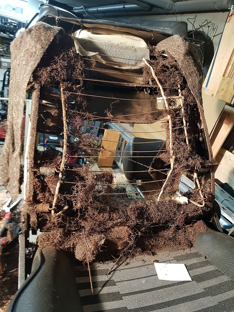

Je viens juste d'attaquer le démontage des sièges, la caisse vient juste de partir en restauration alors bon...
Du coup j'ai eu deux surprises, une plutôt bonne et une autre largement moins cool...
Le siège passager est en bon état, les garnitures sont encore bonne, j'aimerais les laisser mais comment faire pour les préserver encore? pour ne pas que la garniture du dossier ne parte en petit bouts ? c'est une sorte de paille/crin. (
Le coté conducteur je vous mets une photo, la je suis sur le c*l 8-O 8-O

Message Publié : Mardi 04 Mai 2021 10:29
J'ai collé un tissu dessus avec de la colle néoprène
Message Publié : Mardi 04 Mai 2021 17:01
Message(s) : 44
ah bah c'est une solution a tenté, j'ai deux autres sièges de 79 qui ont leur pailles encore bon état, mais elles auraient tendance à partir en petit bout.
Sinon j'ai tenté la mousse de sièges de coccinelle de 77 à 79, ca va pas mal, bon il manque un peu d'épaisseur sur les cotés mais c'est pas hyper dégeu

Message Publié : Lundi 10 Mai 2021 12:52
Sur mon T2 à l'époque, pareil la paille partait en poussière, j'avais refait les forme à partir de carreaux de moquettes ( des 60*60 je crois ).
Invisible une fois remonté, et je n'ai pas trouvé d'incidence sur le confort ( relatif ) des sièges.

Message Publié : Mardi 11 Mai 2021 14:51
Message(s) : 44
Voyons le bon coté: c'est biodegradable!
Ah bah la c'est surtout biodégradé ouai !! même l'armature :lol: :lol:
La paille qu'elle soit morte rien de très étonnant mais que toute la structure en ferraille soit totalement bouffée la vache quand même !!
la hauteur d'un dossier de Golf mk1 est vraiment différente d'un scircco mk1? parce que sinon il y as peu de diff..
Mais la part exemple la mousse pour cox de 77/79 ce monte bien mais sur le bas près des articulation du dossier on voit qu'il manque de la mousse, elle ne vient pas cacher l'armature comme à l'origine, bon en soit ca peu le faire c'est pas gênant, mais ca se voit un peu, limite il faudrait recoller un peu de mousse dessus et aussi en rajouter un peu sur les cotés pour bien tendre la housse du coup ( j'ai été clair là? :Jumpy: :Jumpy: )
Message Publié : Mercredi 12 Mai 2021 13:13
Oui, mais rien ne t'empêche effectivement de rajouter de la mousse comme tu dis :wink:
