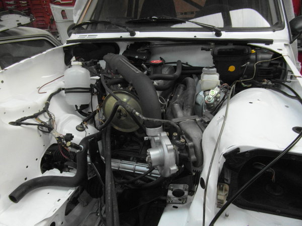

salut a tous

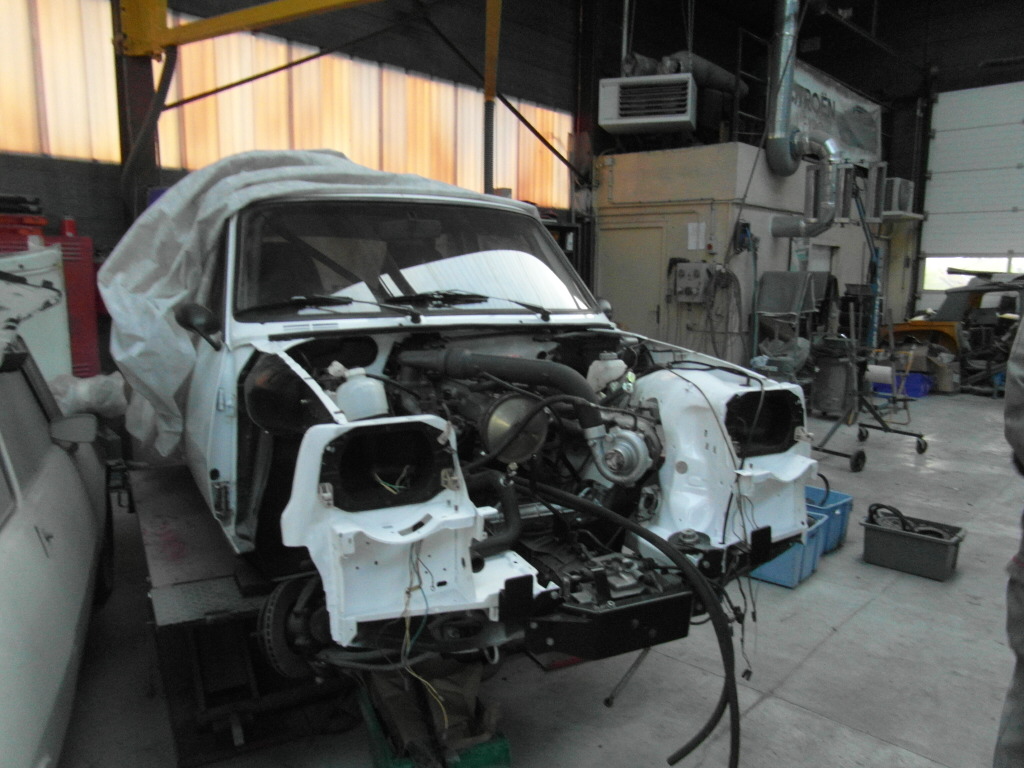

voici quelques photos de mon alpine turbo coupe
c'est une caisse de ts de 1982 très saine transformé en alpine turbo
je l'equipe auvec toutes les specificité coupe de l'epoque
elle a été entièrement mise a nu , déblaxonné et remonté avec soit de la pièces neuves ou bien entirement reconditionné(sablage , peinture époxy)
SAM_1131.JPG [ 295.3 Kio | Consulté 7226 fois ]
SAM_1132.JPG [ 289.17 Kio | Consulté 7226 fois ]

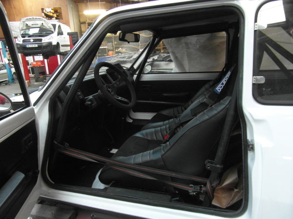

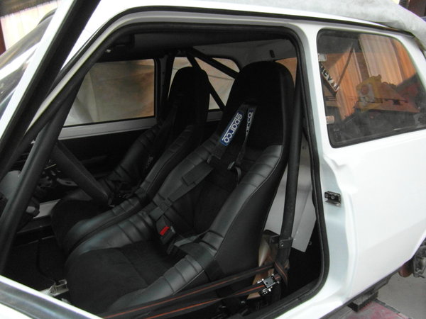

d'autres photos
SAM_1134.JPG [ 284.23 Kio | Consulté 7225 fois ]
SAM_1135.JPG [ 256.92 Kio | Consulté 7225 fois ]
SAM_1136.JPG [ 288.66 Kio | Consulté 7225 fois ]

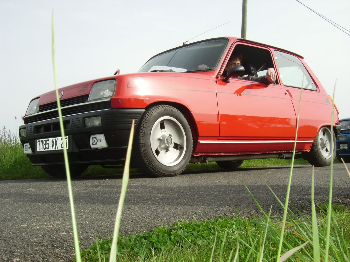

elle est effectivement en cours, la photo date d'hier. C'est une de mes "ex".
J'ai du arrêter de me disperser dans les marques de voitures, j'ai donc conservé une seule de mes 5 alpines.
Maintenant, c'est encore une Golf 1 GLS de 81, 1 cab de 92 et le scirocco et 1 5Apline.
Celle-ci, un Atmo de 1976 en pafait état de conservation avec ma moitié au volant.

cette atmo rouge est dans le meme etat que son scirocco , c'est a dire sans une seule trace de corrosion
un tel etat est aussi rare sur l'une que sur l'autre

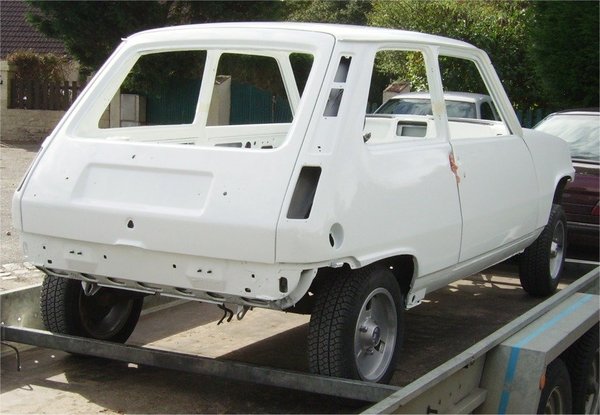

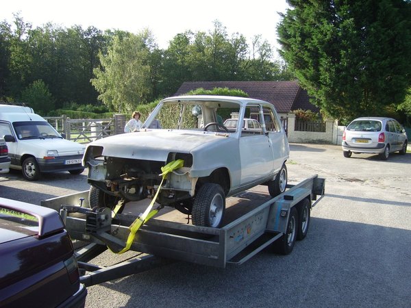

 Sujet du message : Re: mon alpine turbo coupe
Message Publié : Dimanche 15 Décembre 2013 15:14

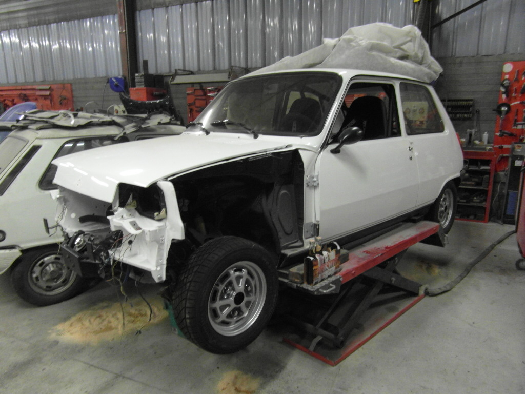

Voici la voiture, comme a dit Luc, une belle TS sans corrosion.
Son départ en peinture et son retour.
A l'époque elle était encore à moi, elle est donc partie à l'AFPA d'Evreux où j'ai fait un stage d'ailleurs pour recevoir un blanc pure brillant direct Dupont!
Un peu d'histoire de la voiture, car Luc n'a pas ces photos...
Départ peinture.JPG [ 380.73 Kio | Consulté 7187 fois ]
Retour peinture.jpg [ 110.69 Kio | Consulté 7187 fois ]

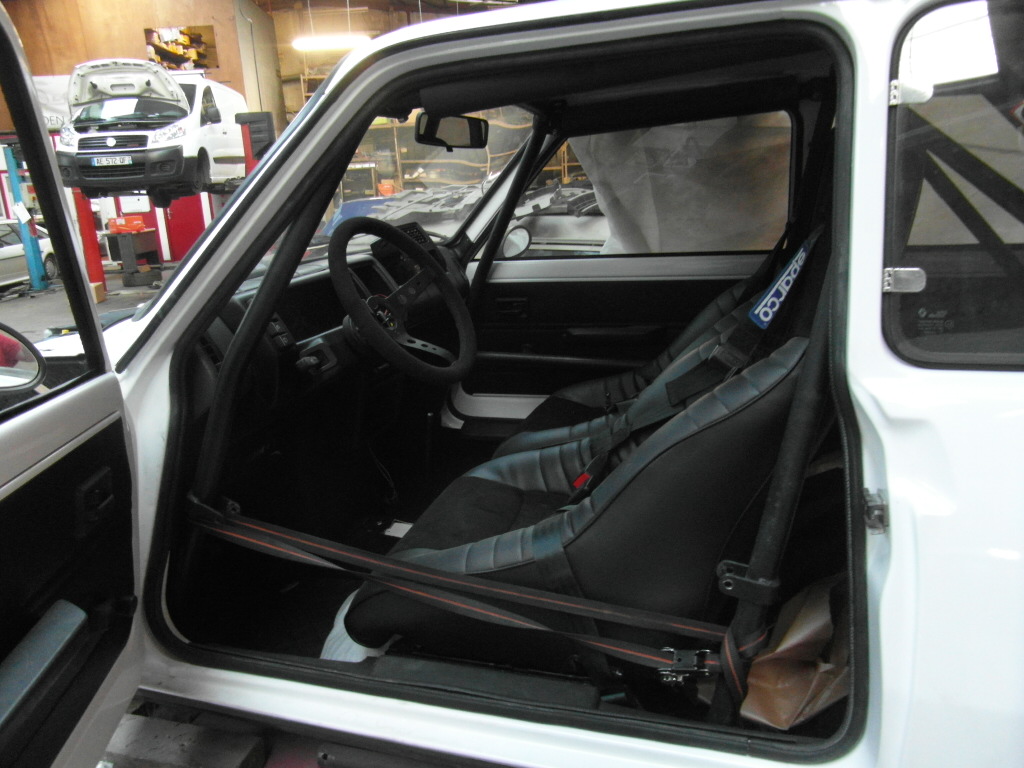

Et donc, pour la culture gé de tous ici, quelles sont les particularités des versions Coupe de l'époque ?
Suspensions, échappement et freins non ? motif moteur ?
Message Publié : Lundi 23 Décembre 2013 10:26
sur une coupe il y a des disques ventilés à l'avant, des moyeux arrieres spécifiques,des jantes toles avec un déport particulier, un arceau devil , un baquet mod plastia,des barres de torsion arrieres plus grosses, des barres stab avants et arrieres plus grosses, une direction directe un echappement sans silencieux mais une canule pour sortie lateral devil , des renforts de caisse à l'avant et à l'arriere , des supports moteur et boite plus dur et elle est monté en bilstein d'origine.
trouver la moindre piece de coupe aujourd'hui est une vrai galère et j'ai la chance d'avoir stocké tout le nécessaire il y a une dizaine d'années
