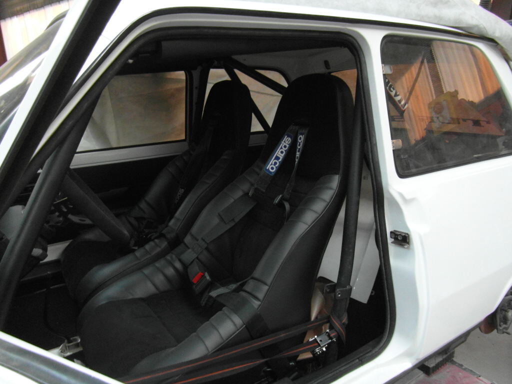

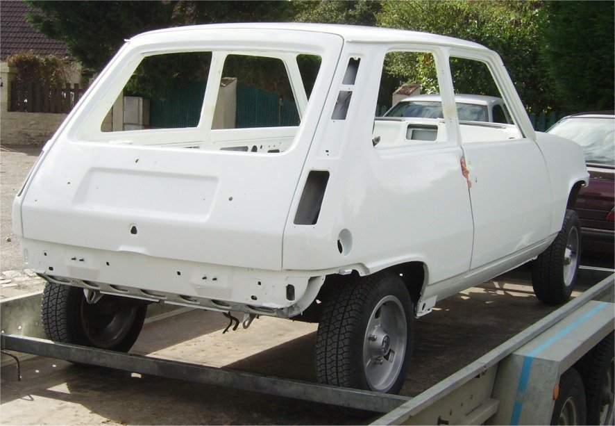

salut a tous
voici quelques photos de mon alpine turbo coupe
c'est une caisse de ts de 1982 très saine transformé en alpine turbo
je l'equipe auvec toutes les specificité coupe de l'epoque
elle a été entièrement mise a nu , déblaxonné et remonté avec soit de la pièces neuves ou bien entirement reconditionné(sablage , peinture époxy)
SAM_1131.JPG [ 295.3 Kio | Consulté 7268 fois ]
SAM_1132.JPG [ 289.17 Kio | Consulté 7268 fois ]

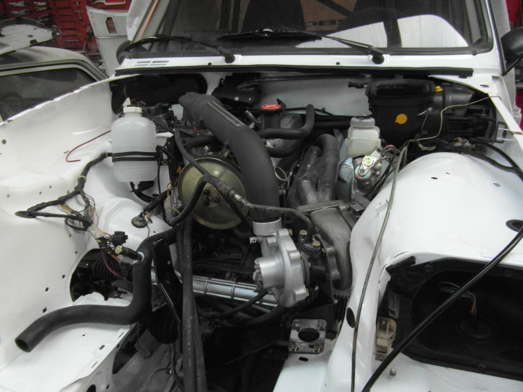

d'autres photos
SAM_1134.JPG [ 284.23 Kio | Consulté 7267 fois ]
SAM_1135.JPG [ 256.92 Kio | Consulté 7267 fois ]
SAM_1136.JPG [ 288.66 Kio | Consulté 7267 fois ]

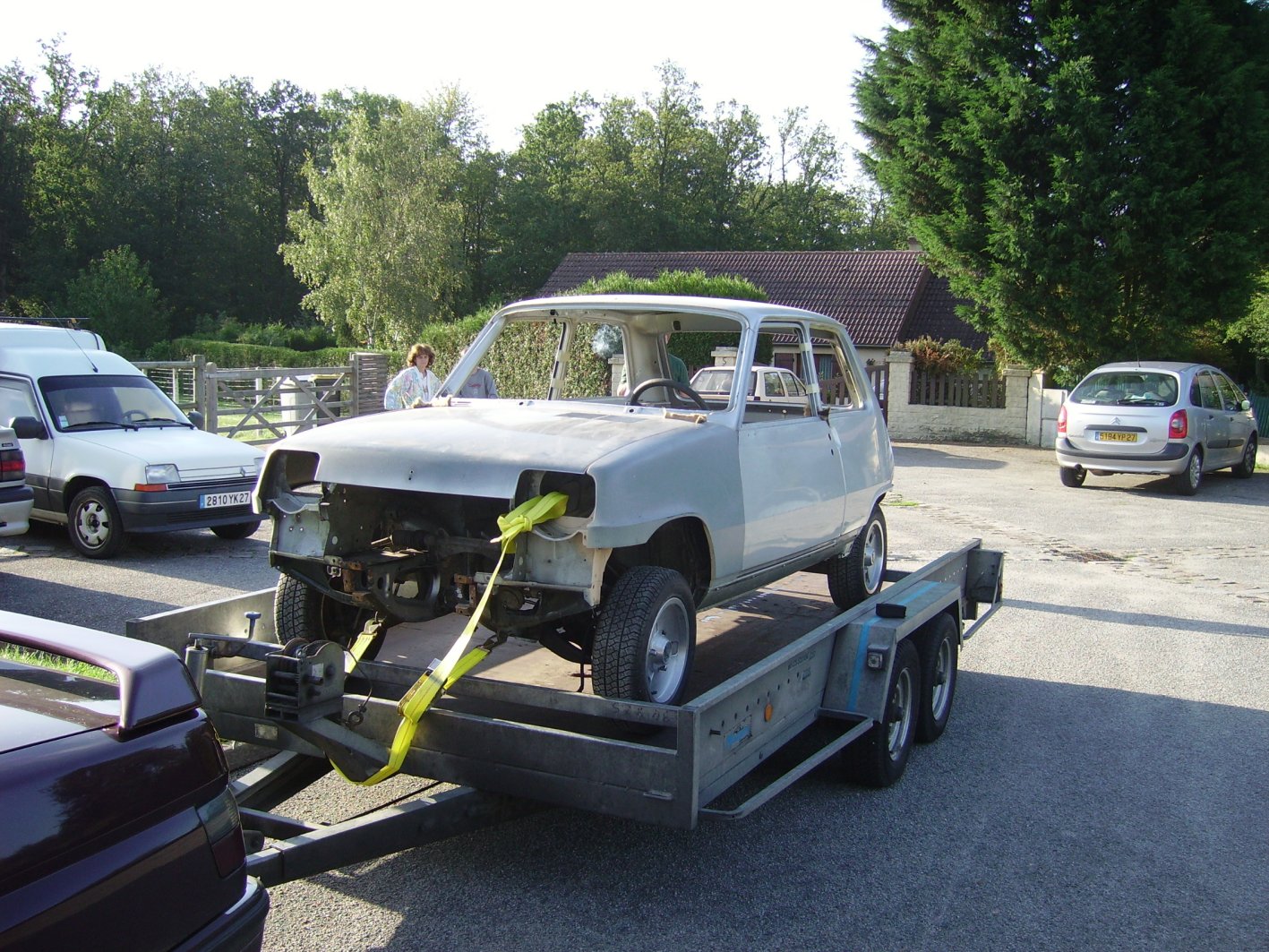

Voici la voiture, comme a dit Luc, une belle TS sans corrosion.
Son départ en peinture et son retour.
A l'époque elle était encore à moi, elle est donc partie à l'AFPA d'Evreux où j'ai fait un stage d'ailleurs pour recevoir un blanc pure brillant direct Dupont!
Un peu d'histoire de la voiture, car Luc n'a pas ces photos...
Départ peinture.JPG [ 380.73 Kio | Consulté 7229 fois ]
Retour peinture.jpg [ 110.69 Kio | Consulté 7229 fois ]

sur une coupe il y a des disques ventilés à l'avant, des moyeux arrieres spécifiques,des jantes toles avec un déport particulier, un arceau devil , un baquet mod plastia,des barres de torsion arrieres plus grosses, des barres stab avants et arrieres plus grosses, une direction directe un echappement sans silencieux mais une canule pour sortie lateral devil , des renforts de caisse à l'avant et à l'arriere , des supports moteur et boite plus dur et elle est monté en bilstein d'origine.
trouver la moindre piece de coupe aujourd'hui est une vrai galère et j'ai la chance d'avoir stocké tout le nécessaire il y a une dizaine d'années
