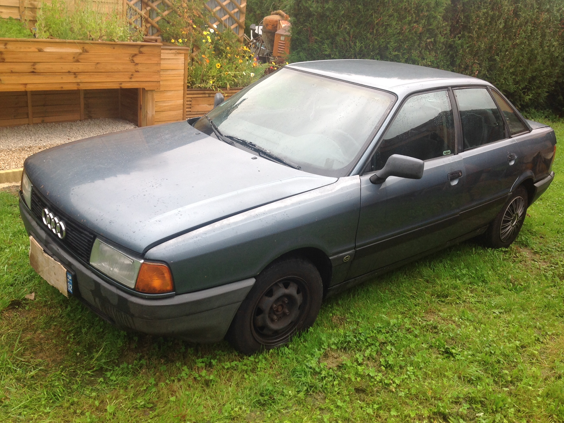

Ayant vendu ma 306 diesel récemment, il fallait que je remette celle-ci en route pour rouler quotidiennement et rouler un peu moins avec la Scirocco.
Il y a quelques mois , impossible de la redémarrer malgré des recherches de pannes.
Il m'a fallu trouver une solution de remplacement.
Ayant eu une opportunité près de chez moi et pour un prix raisonnable, j'ai acheté cette Audi 80 1,6 TD 80ch , l'avantage étant que le moteur est dans le même sens et la traverse avant est commune aux deux voitures donc supports moteur aussi. ( d'ailleurs, si quelqu'un cherche de la pièce , qu'il n'hésite pas à me contacter )

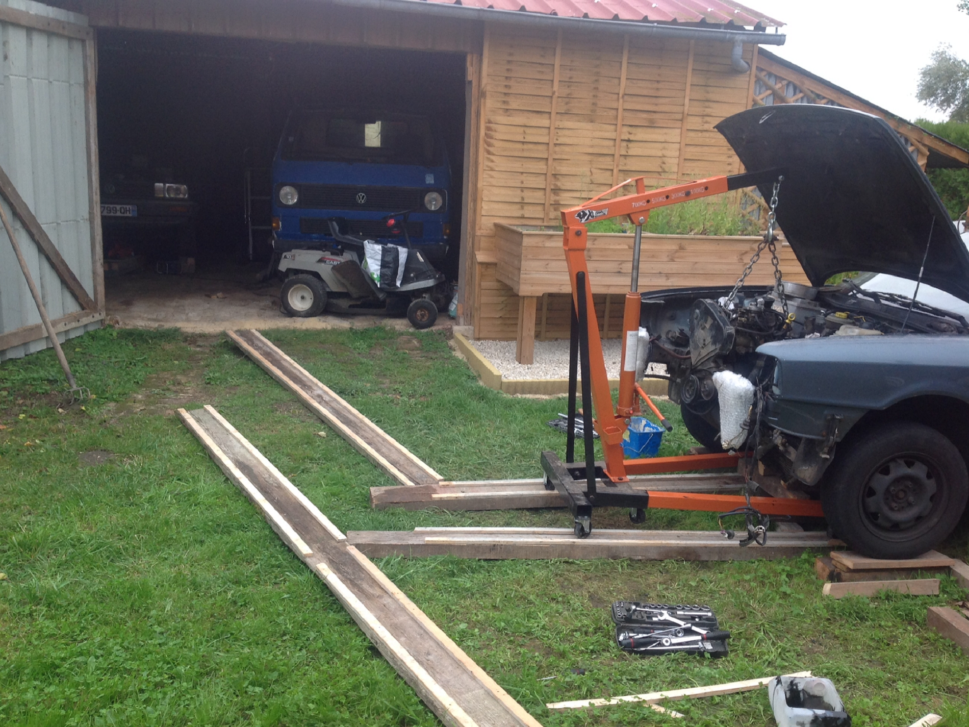

Quelque photos lors du démontage et remontage
image.png 2222.png [ 3.64 Mio | Consulté 20357 fois ]

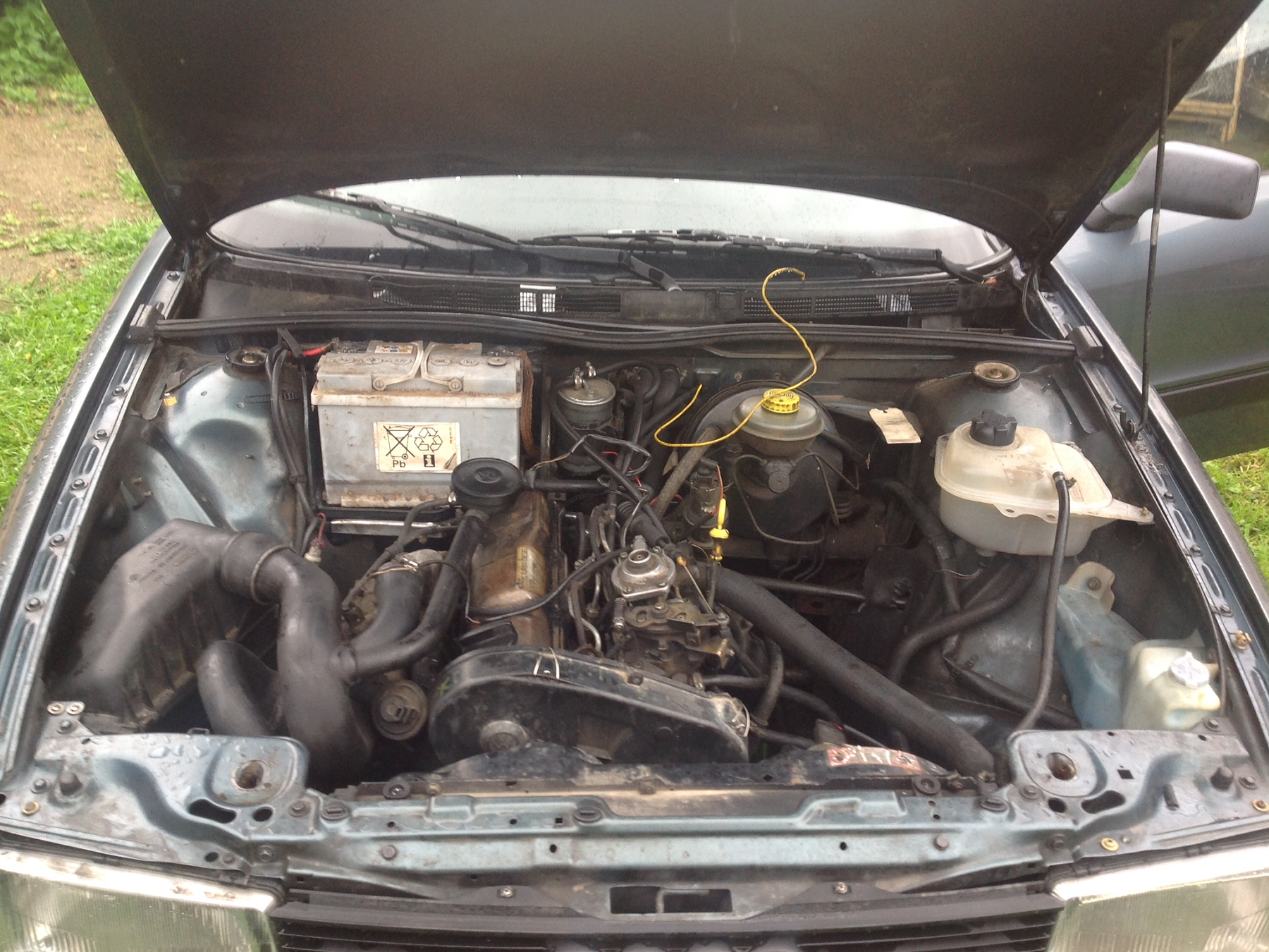

Plus pratique sur l'Audi, la face avant se démonte complètement.
444.png [ 4.29 Mio | Consulté 20357 fois ]
Voici le moteur dans la Passat, mise en place du cablage provisoire.

Les grosses modifs d'adaption:
- Remettre le volant moteur de la Passat ( plus petit ) sur le moteur de l'Audi pour passer la cloche de boite
- Mise en place du radiateur d'huile, échangeur et leurs conduites d'arrivé d'air
- Boite à air
- Radiateur et ventilo, plus grand

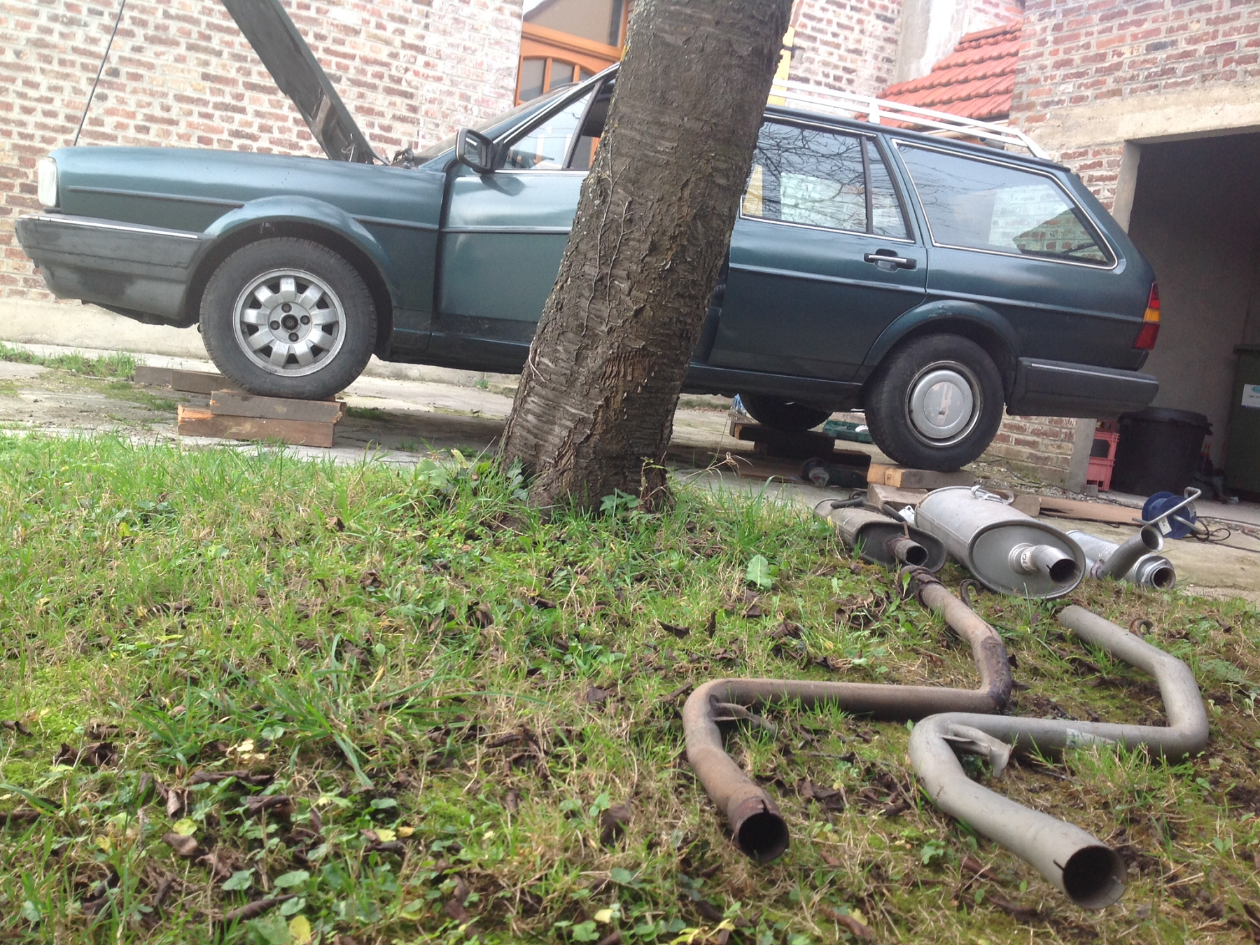

- Échappement
- Système de préchauffage avec post-préchauffage
Concernant l'échappement, j'ai acheté une ligne complète Passat 1,6 TD, de plus gros diamètre que le 1,6d
Il a fallu que je fasse un mixte pour le premier tuyau d’échappement ( descente derrière le collecteur ) entre celui de l'Audi et le nouveaux tuyau de TD, Les turbos ne sortent pas au même endroits sur les deux moteurs.
