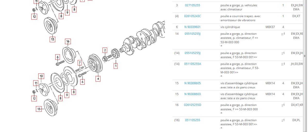

Sur ETKA online et l'officiel aussi normalement, sur certaines pièces, il peut y avoir plusieurs références.
A ce moment après la référence il y'a soit ( par exemple )
F 53-M-003 001>>
soit
F >> 53-M-003 000
Ce qui, si je ne suis pas trop stupide, veut dire depuis Numéro de châssis, ou à partir de Numéro de châssis.
Par contre, j'ai du mal à comprendre, car mon numéro est le 53ZJK0000xx, ce qui ne correspond pas trop à ce 53-M-003 000.
Il n'y a rien d'autre qui corresponde sur la carte grise.
Un p'tit coup de lumière des pros serait le bien venu.
Merci !

Donc plus simplement, 53-M-003 000 ça veut dire quoi ?
 Sujet du message : Re: Etka
Message Publié : Samedi 18 Août 2018 9:31
Ton lien à l'air vérolé, j'ai eu une attaque ciber mes coui....es heureusement bloqué par l'antivirus
Tout simplement
53 = Scirocco
M = 1991
003 000 = numéro de châssis
Donc si une pièce est valable jusqu'au n° de série M 003 000 elle est donc montée sur ta voiture puisque n° de châssis J (1988)
Si une pièce est montée à partir du numéro de châssis M 003 000 elle ne figure pas sur ta voiture
C'est quoi cette pièce ?

Très simple... et clair, encore merci Rod.
Capture.PNG [ 119.67 Kio | Consulté 16286 fois ]
c'était pour la pièce 16
( mais j'avoue avoir un peux de mal avec cette représentation, de ce que je comprend, j'ai d'origine ( DX ) 1 et 4, et je rajoute en bout 16 pour la pompe hydraulique. Correct ?
Mais c'est quoi 8 à 13 ? )
