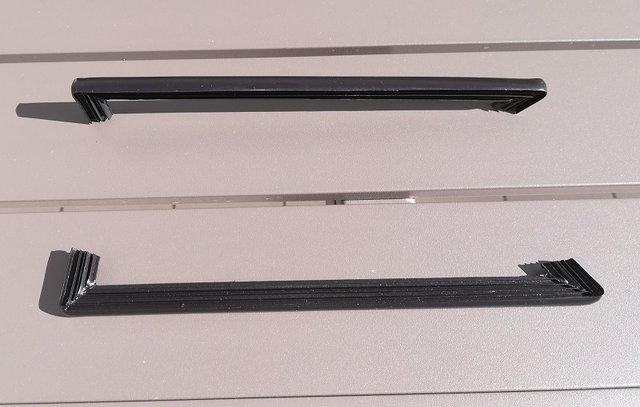

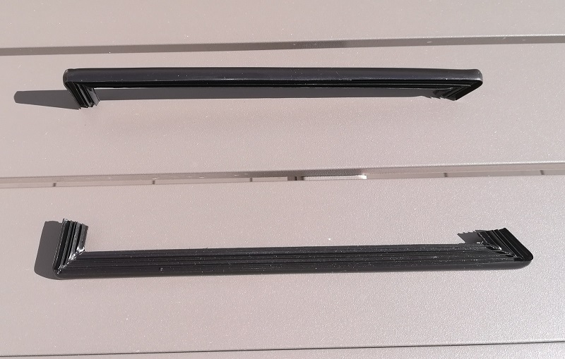

Joint entre aile avant et baie de pare-brise pour Scirocco 1 (parfaitement conforme à l'origine vendu à l'unité)
Référence Volkswagen 531 821 705 B041
Tarif unitaire normal 18 € - Tarif unitaire adhérent 12 €
joint_aile_av2.jpg [ 133.3 Kio | Consulté 19335 fois ]

Est il possible d'avoir une photo une fois montée ? Merci :D
Message Publié : Jeudi 24 Mai 2018 19:01
je me permet de réitérer ma demande, quelqu'un aurait il une photo une fois monté ? Et aussi de savoir dans quel sens il va (un côté est à 90°, l'autre avec un angle vers 45°.
Merci d'avance !! :D

je viens de regarder sur ma GT, la partie à angle droit (la plus longue) se met vers l'avant côté moteur, et donc l'angle à 45 côté portière.
pour mettre le joint comme il faut je pense qu'il faut le tremper un peu qq minutes dans de l'eau chaude afin qu'il s'assouplisse, comme on faisait avec ceux d'origine.
Message Publié : Lundi 28 Mai 2018 11:21
Bjr, oui ils sont nettement plus rigides que ceux d'origines.
Oui angle droit coté moteur, je confirme. par contre pas hésiter à un peu de mastic acrylique translucide au fond, pour un peu le coller, car ils tiennent moyennement tous seuls selon le réglage de l'aile.
