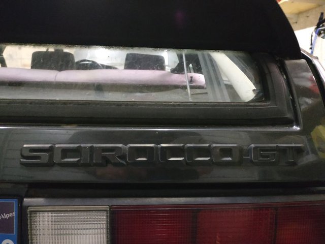

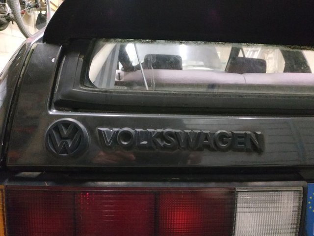

Salut à tous .
Sur ma GT les différents monogrammes et sigles sont un peu fatigués .
voir les photos ci-dessous
monogramme arr G vw + volkswagen_resultat.jpg [ 75.26 Kio | Consulté 6573 fois ]
monogramme G scirocco GT_resultat.jpg [ 65.74 Kio | Consulté 6573 fois ]
Il y a tellement de modèles différents que je ne sais pas lequel correspond à quoi . Un forumeur aurait il les réfs à me fournir .

Le VW: 191853601B GX2 (GX2 c'est juste pour dire chrome, parce que ca a existé en noir aussi)
Le Volkswagen: 321853685C GX2
Le Scirocco GT: 533853687B GX2
Voilou
Regarde d'abord chez classic parts ou mecatechnic avant d'acheter ailleurs, certains sites se touchent franchement la nouille et te vendent ca le double de ce que ca vaut en neuf.
