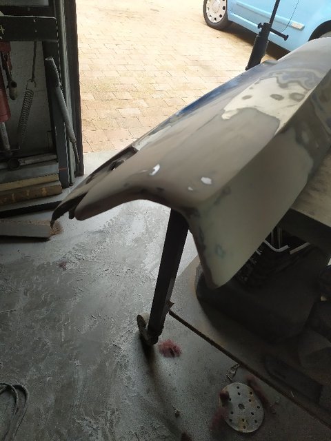

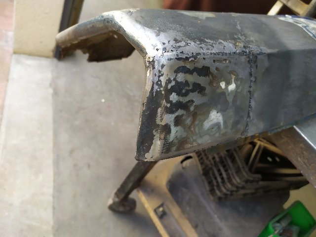

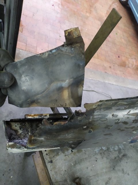

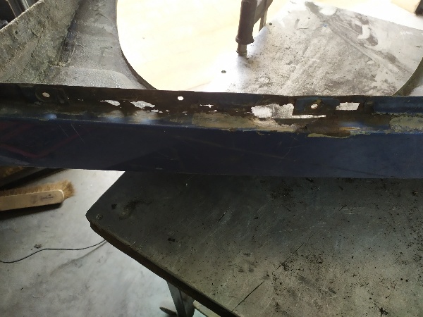

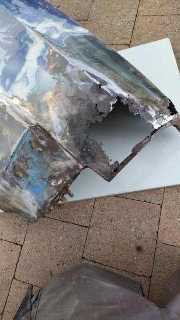

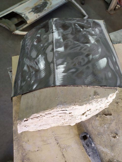

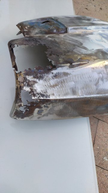

vu qu'il faut s'occuper pendant le confinement j'ai entrepris d'essayer de sauver une aile de a1
1er étape
décapage des zones perforées et rebouchées par la choucroute
2eme
j'ai fait un moulage pour avoir une base pour faire les rustines
3eme
fabrication des rustines et poses
IMG-20200410-WA0006_copy_600x1067.jpg [ 239.87 Kio | Consulté 22699 fois ]
IMG-20200410-WA0004_copy_600x1067.jpg [ 149.59 Kio | Consulté 22699 fois ]
IMG_20200415_091227_copy_800x1066.jpg [ 225.6 Kio | Consulté 22699 fois ]
IMG_20200415_091402_copy_800x1066.jpg [ 210 Kio | Consulté 22699 fois ]
IMG_20200415_125632_copy_800x1066.jpg [ 197.24 Kio | Consulté 22699 fois ]
IMG_20200502_081554_copy_800x1066.jpg [ 125.94 Kio | Consulté 22699 fois ]
IMG_20200502_081608_copy_800x1066.jpg [ 159.28 Kio | Consulté 22699 fois ]
IMG_20200502_101623_copy_800x600.jpg [ 85.29 Kio | Consulté 22699 fois ]
IMG_20200502_103756_copy_800x1066.jpg [ 242.71 Kio | Consulté 22699 fois ]
IMG_20200503_120623_copy_600x800_2.jpg [ 175.46 Kio | Consulté 22699 fois ]

l'opération va au delà du "sauvetage" pour une aile qui semblait vouée à la déchetterie au vu de son état initial!
une aile "miraculée" dans le calvados...:angel_not: ça mériterait une procession des amateurs de scirocco? :mrgreen:

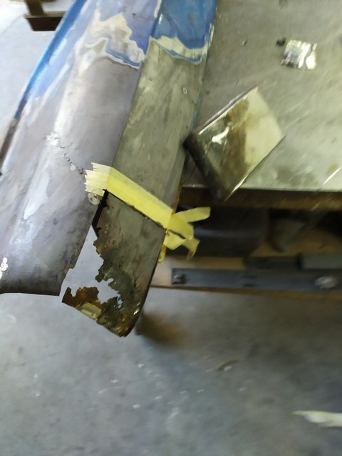

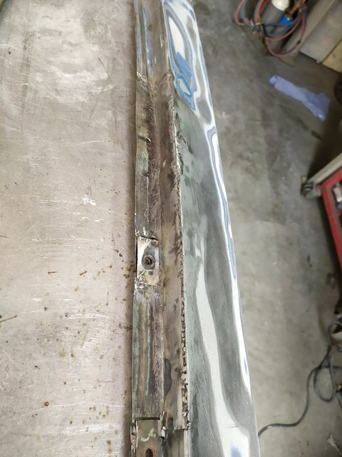

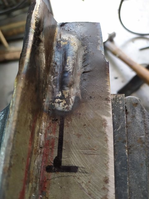

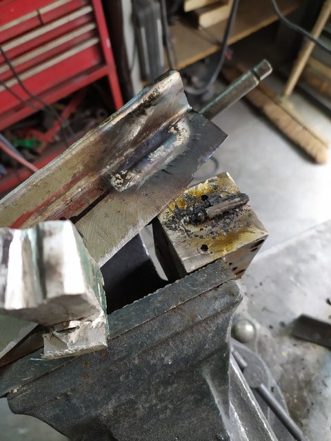

je n'avais pas grand chose à perdre en commençant cette restauration, c'est sûr elle était bonne pour la ferraille mais vu que ça progresse pas trop mal je continue, aujourd'hui pose d'une rustine, la bordure qui va sur la contre aile avec façonnage du Profil
et décapage complet de l'aile.
même si elle n'est pas parfaite elle pourra me dépanner en cas de problème car c'est des pièces introuvables , l'aile gauche est moins atteinte

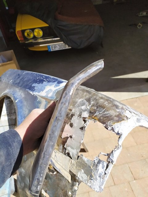

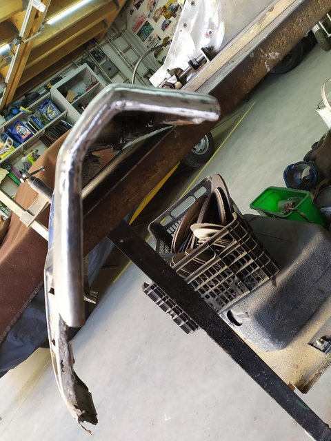

je ne sais pas à combien ce négocie les ailes de 1A, j'irai voir.
mais là je me suis lancé un défi et vu en ce moment le temps n'est pas terrible donc ça m'occupe @+

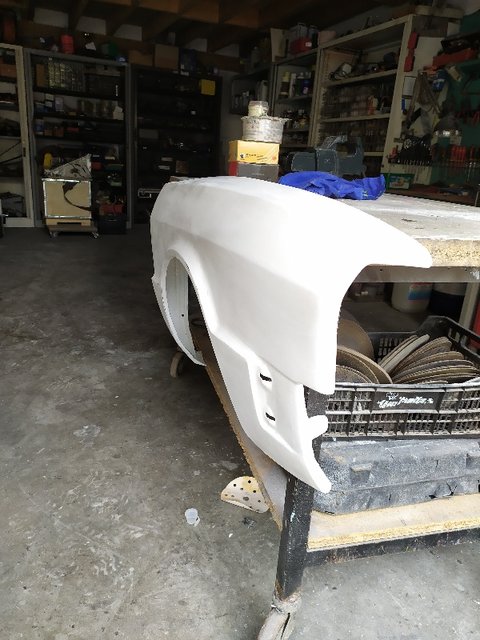

suite et fin de la restauration de l'aile il reste quelques petits défauts de finition
que je ferai plus tard

une aile apprêtée blanche "immaculée" repartie pour 45 ans? :angel_not:
Message Publié : Mardi 12 Mai 2020 5:43
ça n'a pas été facile pour arriver à un résultat satisfaisant ,il y a plus d'une semaine de boulot :hammer:
il faudrait que je decape la gauche pour voir s'il y a beaucoup de travail dessus
