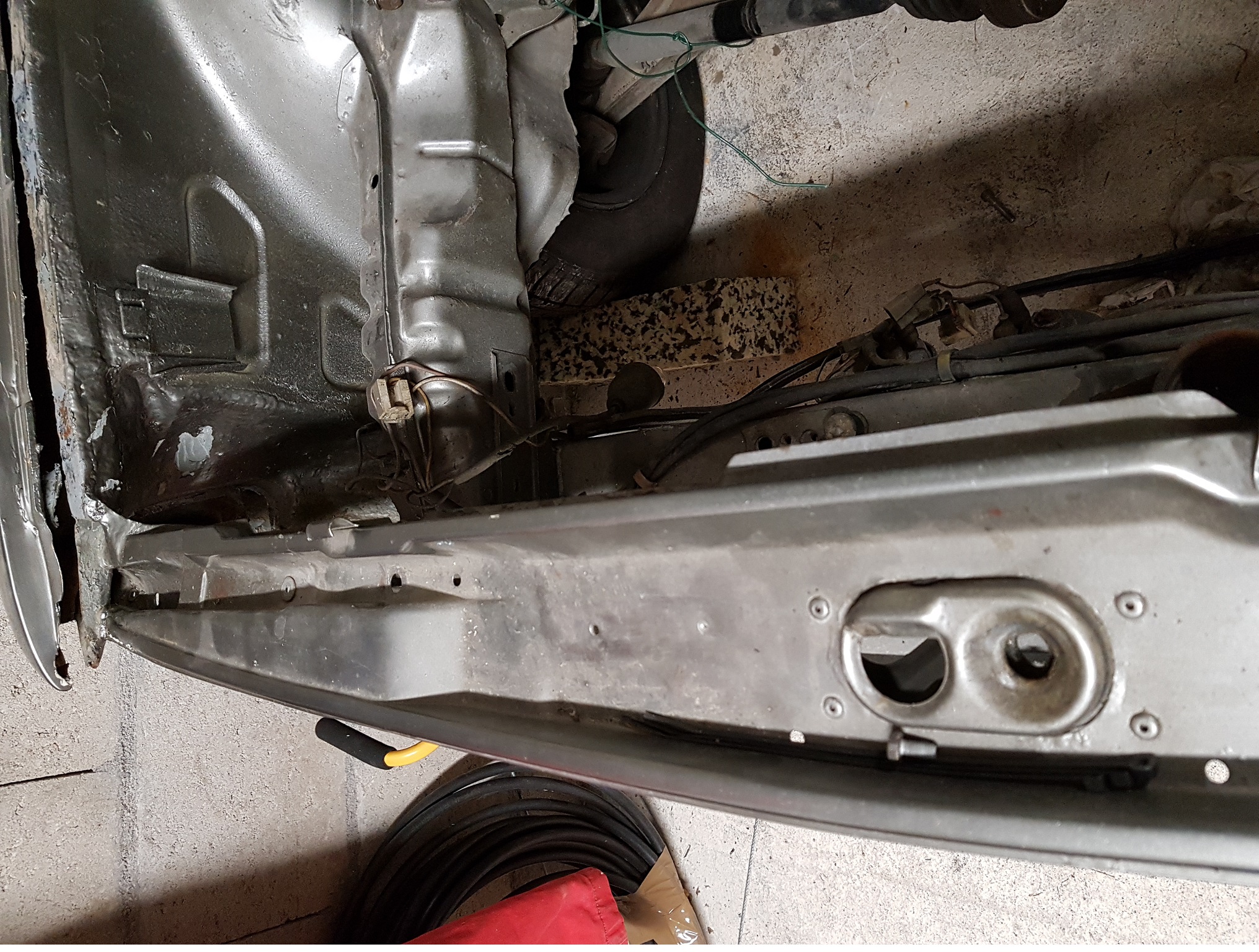

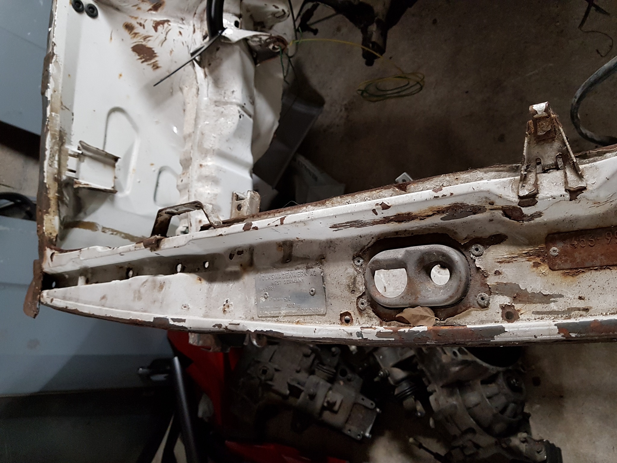

Bonjour à tous, cela fait très longtemps que je ne n'étais pas passé sur le forum !!
je me remets tranquillement sur mes scirocco, et.....
j'ai besoin de vos conseil là !
donc voila j'ai deux scirocco GT 1.6 BV4
le 1er immat le 12/1979 num de série ....27407
le 2eme immat 06/1980 num de série ....21762
et ils n'ont pas la même face avant, c'est subtile mais une fois le capot ouvert sur le deuxième coté droite il y deux pattes de fixation soudées sur la traverse supérieur, sur le premier rien !!
et j'ai pas le même nombre de trous au niveau des fixation de radia, vous avez une idée si il y as plusieurs version? je ne crois pas mais bon...

La blanche c'est la 79 et la grise la 80, juste ? La 80 est déjà une 81 en fait.

ah oui pardon j'ai mal fait mon truc là
La 1er photo ( celle sans les pattes )c'est celle immat en 12/1979
l'autre c'est celle immat en 06/1980 ( on dirait une caisse de GTI avec les passage de durites dans la joue d'aile)

L'attache des radiateurs n'est plus la même pour les 81 oui. Et la patte en plus, de mémoire c'est pour le radiateur d'huile, c'est pas une CG EG la 79 du coup ??

Bah le support de radia de la blanche (Donc celle immat en 1980 ) n as pas été rajouté, enfin je ne pense pas parce qu il est pointé comme l origine et on voit que rien n as été fixé dessus.

pour compléter les différences d'entraxes des trous pour les réservations des silent-blocs supports s'expliquent par des tailles de radiateurs entres les différents modèles (plus ou moins long en fonction du moteur monté dessus, ou s'il s'agit de modèle export avec des gros radiateurs pour les pays "chauds"
