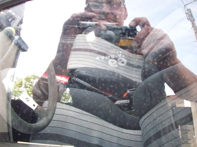

Bonjour à tous . Je voudrais remplacer la vitre avant gauche de mon Scirocco mais je n'y arrive pas . :blushing: Quelqu'un pourrait il m'expliquer SVP . Merci Jean Luc
L ' ancien propriétaire a meuler à proximité et la vitre est abimée . ( voir photo )

ou bloque tu?

Bonjour . C'est pour sortir la vitre , faut il tout démonter avec le lève vitre ? Merci

Si tu a déjà démonter le panneau de porte tu monte ou descends la vitre pour avoir accés a un écrou de 12 (je crois) en bas sur un plastique vert.
La tu peux voir le sytème avec le plastique vert posé sur la vitre et en bas de la vitre la partie en fer ou alu qui reçoit ce fameux écrou.
