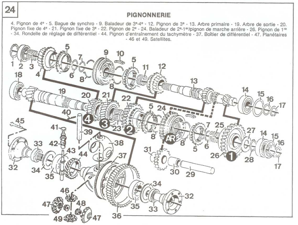

 Sujet du message : Re: Renfort coque Scirocco
Message Publié : Mardi 05 Juin 2018 21:56
Je dois être naze, sur mes éclatés ( boite 020 4 et 5 ) je ne vois pas de vis pour retenir la tulipe, seulement des circlips.
Tu as quoi comme boite ?
Le filetage dans la tulipe ne sert qu'à l'extraction.
PS
je viens de remarquer que tu as un 1.3l, et le haynes fait 1.5l à 1.8l
Message Publié : Mercredi 06 Juin 2018 7:24
Message(s) : 186
Localisation : Essonne
Scirocco: Scirocco 2 1.3l
BV 4 vitesses type GV 084-8 ... :chair:
Message Publié : Mercredi 06 Juin 2018 12:51
forcement :elvis:
désolé, du coup je n'ai pas ce qu'il faut pour t'aider.
Message Publié : Mercredi 06 Juin 2018 13:21
Effectivement, numéro 45
084.PNG [ 669.61 Kio | Consulté 13642 fois ]
Mais je ne trouve pas le couple...
Message Publié : Mercredi 06 Juin 2018 21:20
Message(s) : 186
je vais mettre 3mkg et Loctite frein filet fort. :mrgreen:
Message Publié : Jeudi 07 Juin 2018 12:17
ça suffira largement, il n'y a pas beaucoup d'effort, il faut juste que la vis ne se barre pas avec les vibrations.
