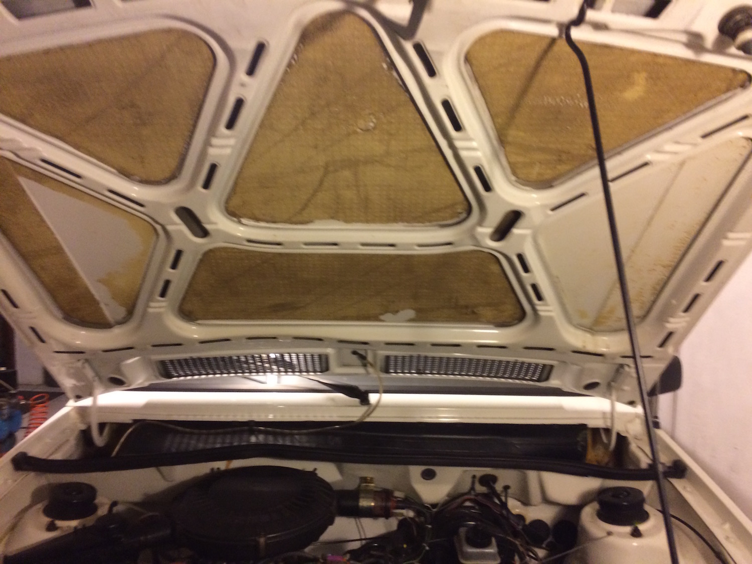

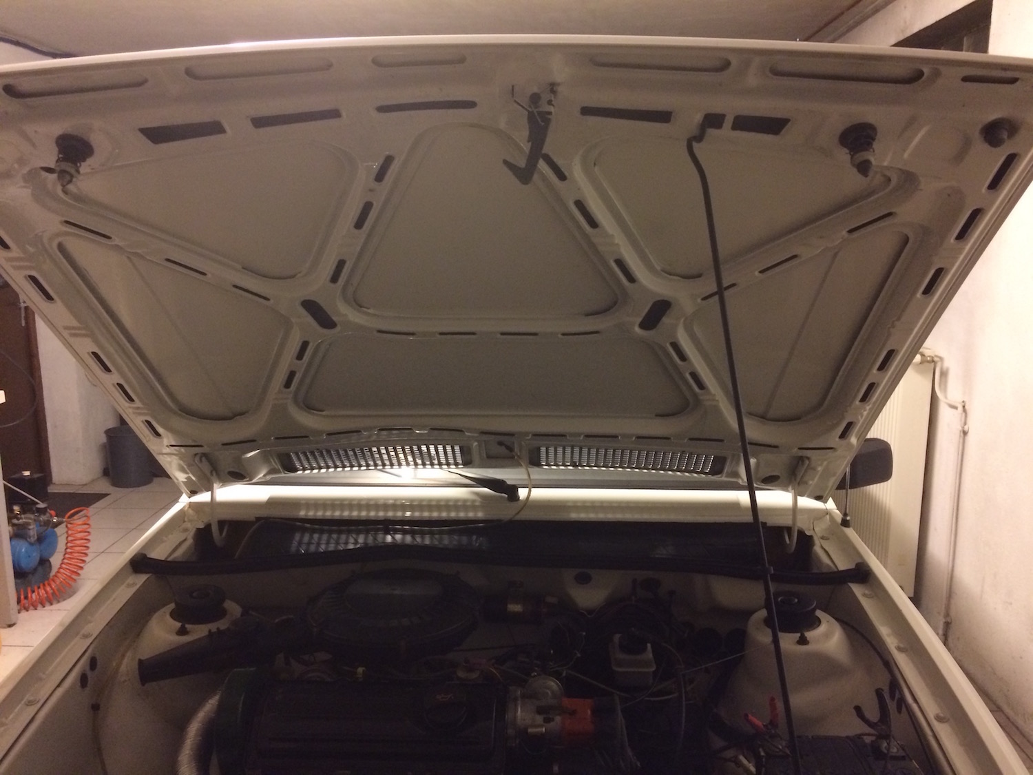

Voilà où j'en suis:
- il m'a fallu 5 heures :cry: et beaucoup d'huile de coude pour enlever l'ancienne colle ...
- on m'a déconseillé formellement l'insonorisant british: feutre enduit de faible épaisseur + découpes à reprendre, toutes sans exception !!!+ matière non préencollée ...
Je vais peut-être ne rien remettre du tout ... :smt033

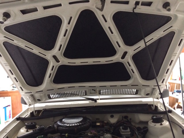

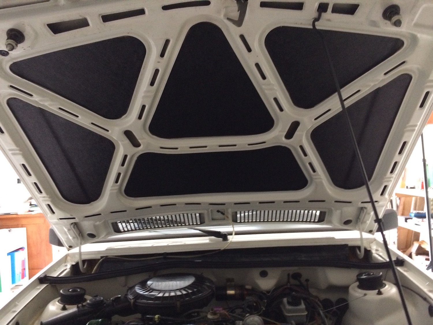

Bon, finalement après plusieurs autres avis plutôt positifs, j'ai commandé chez Newton ... Le port est très cher !!
Résultat impeccable en utilisant de la colle contact en gel (ne coule pas) plutôt que celle fournie (liquide en tube); côté insonorisation il y a du mieux sans que ce soit considérable ,non plus !!
Voilà le travail:
IMG_0668.jpg [ 352.72 Kio | Consulté 13258 fois ]
2 bonnes heures pour tout coller mais aucune retouche de découpe à faire .
