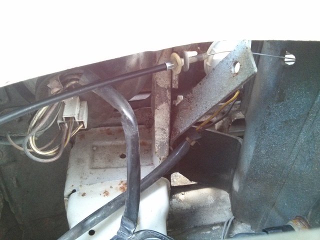

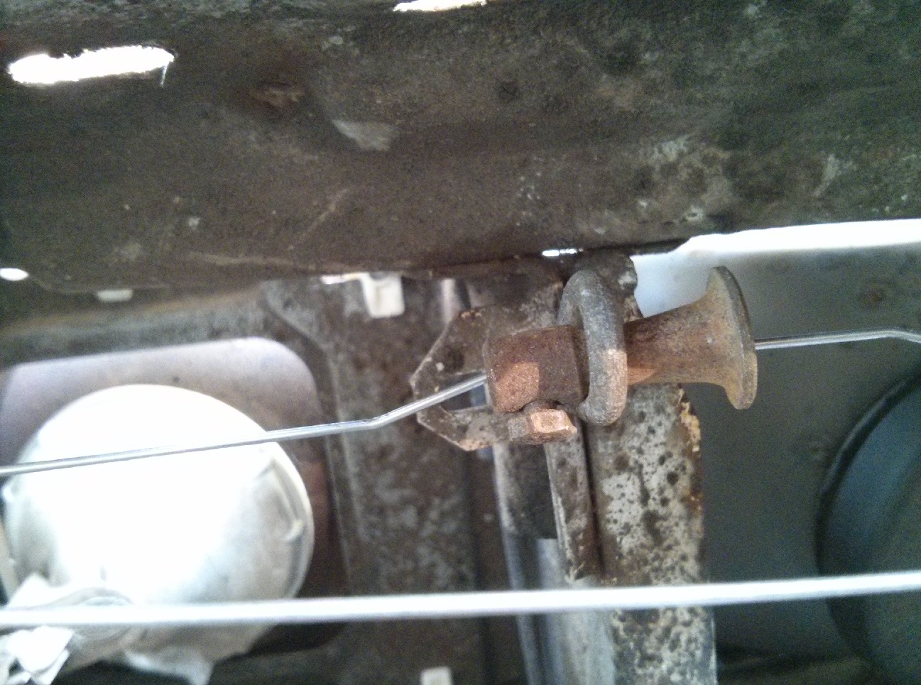

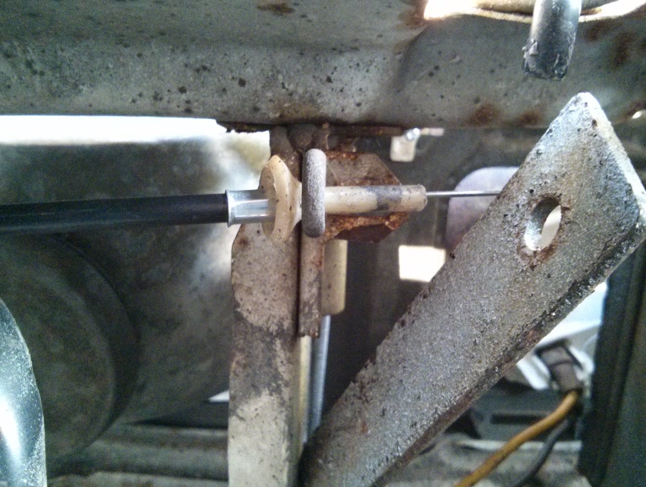

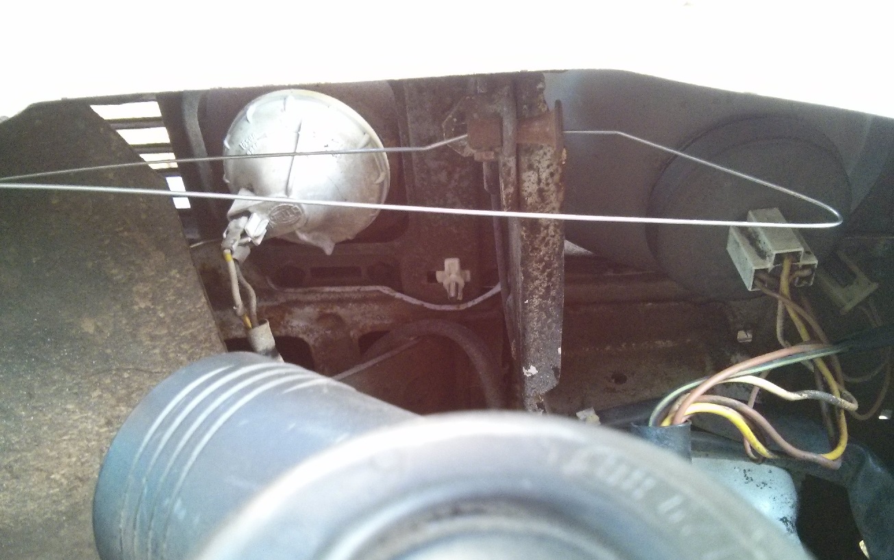

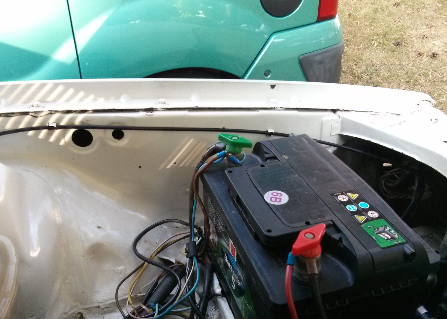

Je mets des photos

Faite pas attention au câble qui dépasse je voulais le couper mais j'ai pas de pince coupante.
Sinon, ok je comprends le fonctionnement côté droit et gauche mais je suis un peu perplexe sur le bon fonctionnement du système.
Sinon est-ce que j'ai tout mis comme il faut ?
Car comme ça je suis obligé de passer sous la voiture pour ouvrir le capot côté conducteur.
Scirocco II GTS 1l6 de 1983.

Si ça ne fonctionne pas, c'est peut-être car le câble n'est pas assez tendu ?
Tu peut le régler à l'aide de la vis sur ta 3ème photo
Message Publié : Dimanche 25 Septembre 2016 7:21
La c'est pas tendu du tout mais c'est peut-être cassé coté poignée iintérieure...
