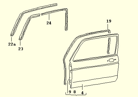

exemple sur une porte de golf 1 (c'est le joint repère 19) :

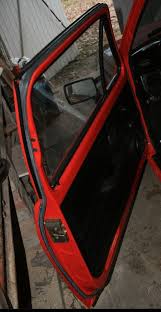

On le vois bien sur cette photo, faire tout le tour de la porte :

le vieux était collé... :roll:
Et mon principal problème c'est que comme toi, j'aurais dit la jonction en bas, sauf que si je fait ça, au niveau des angles proches de la poignée, ça fou le bazard...
Et en regardant le vieux joint de plus près, il semble y avoir 3 jonctions... 1 dessous et 2 au niveau de la poignée justement...
C'est fait comment sur les vôtres?! :)
