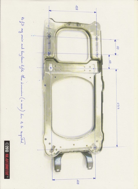

Mais j'ai un autre problème qui rend impossible le montage des LP: les axes trous de fixation sur la platine ne correspondent pas aux axes des trous sur les phares ; sur la platine ils sont distants de 12,8cm en hauteur et de 5,5 cm en largeur et sur les phares j'ai 13,8 cm et 5 cm ...
Je n'ai donc pas les bonnes platines ... il y a surement un type de platine pour les AB et un autre pour les LP !!
Quelqu'un aurait-il les références de ces pièces ?
Merci d'avance.

il y a plusieurs platines de phares, c'est normal il y a eu 4 types de platines
- petits phares rectangulaire
- CL, GL et GLI jusquà fin millésime 83
- toutes les autres versions à partir du début du millésime 84
- platines avec réglage du site des phares
Mais normalement sur ta CL les platines sont identiques à celles des GL et GLI (série 2).
Il te faut deux platines à partir du mois d'août 1984 ref : 533 941 045C
identique pour chaque côté

Actuellement les 2 platines montées sur l'auto sont aussi identiques D et G , je viens de vérifier ... mais elles ne conviennent pas pour les LP que j'ai ...
Il faut des platines comme ça:
Scirocco frame.jpg [ 386.94 Kio | Consulté 9060 fois ]
de réf 533 941 045C, comme tu l'as dit. :mrgreen:
J'ai passé commande de 2 ( 68€ livrés ... ce n'est pas trop délirant ). :smt033

Voilà, j'ai reçu les platines hier et le résultat est là:
IMG_0488.jpg [ 1 Mio | Consulté 9026 fois ]
J'ai remplacé les platines 533 941 045B ,montées d'origine sur le CL, par les platines réf 533 941 045C montées sur les GT et capables d'accepter les LP Hella 301 127 761-01 et 760-01.
