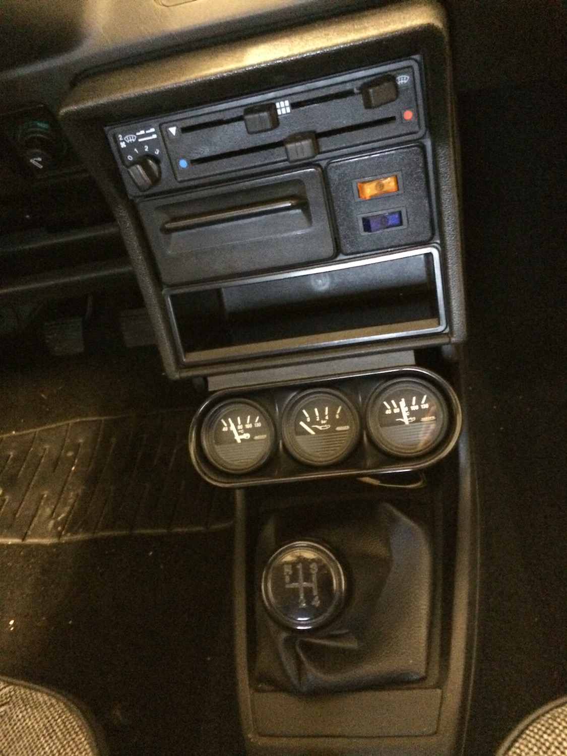

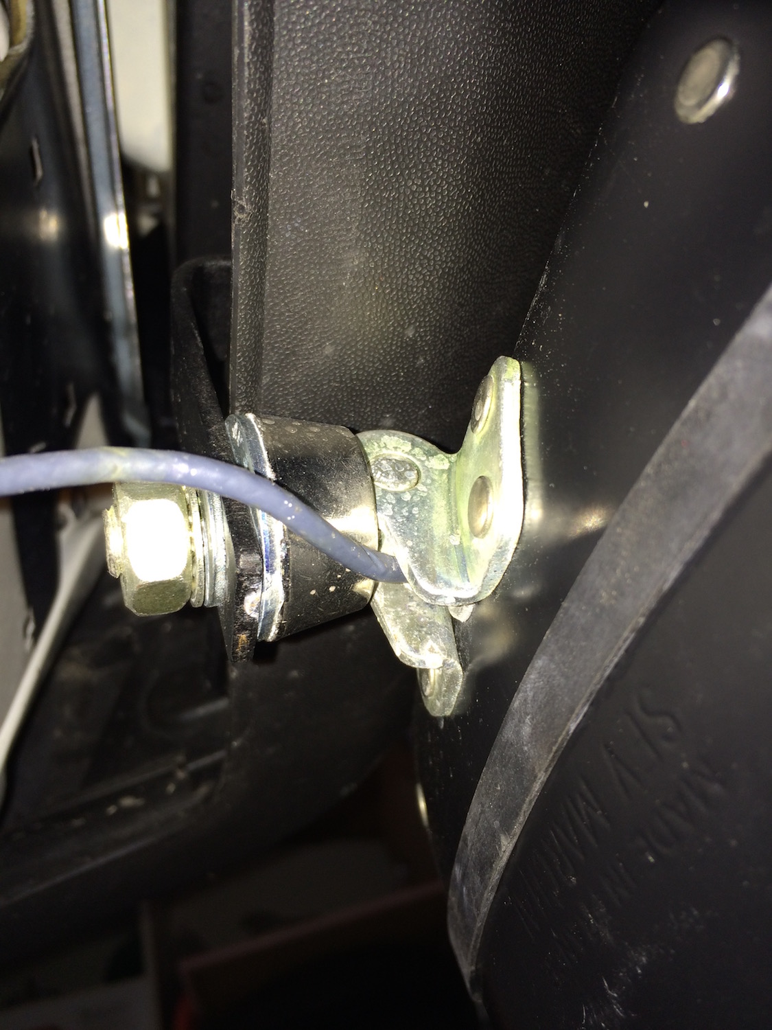

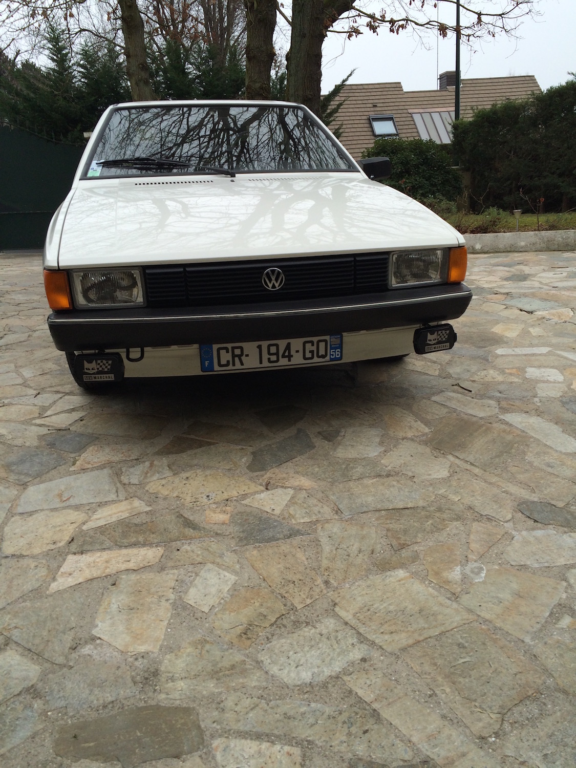

Voilà, ils sont posés et branchés et ils sont d'époque :
interrupteur jaune (le bleu prévu et câble pour les LP ...)

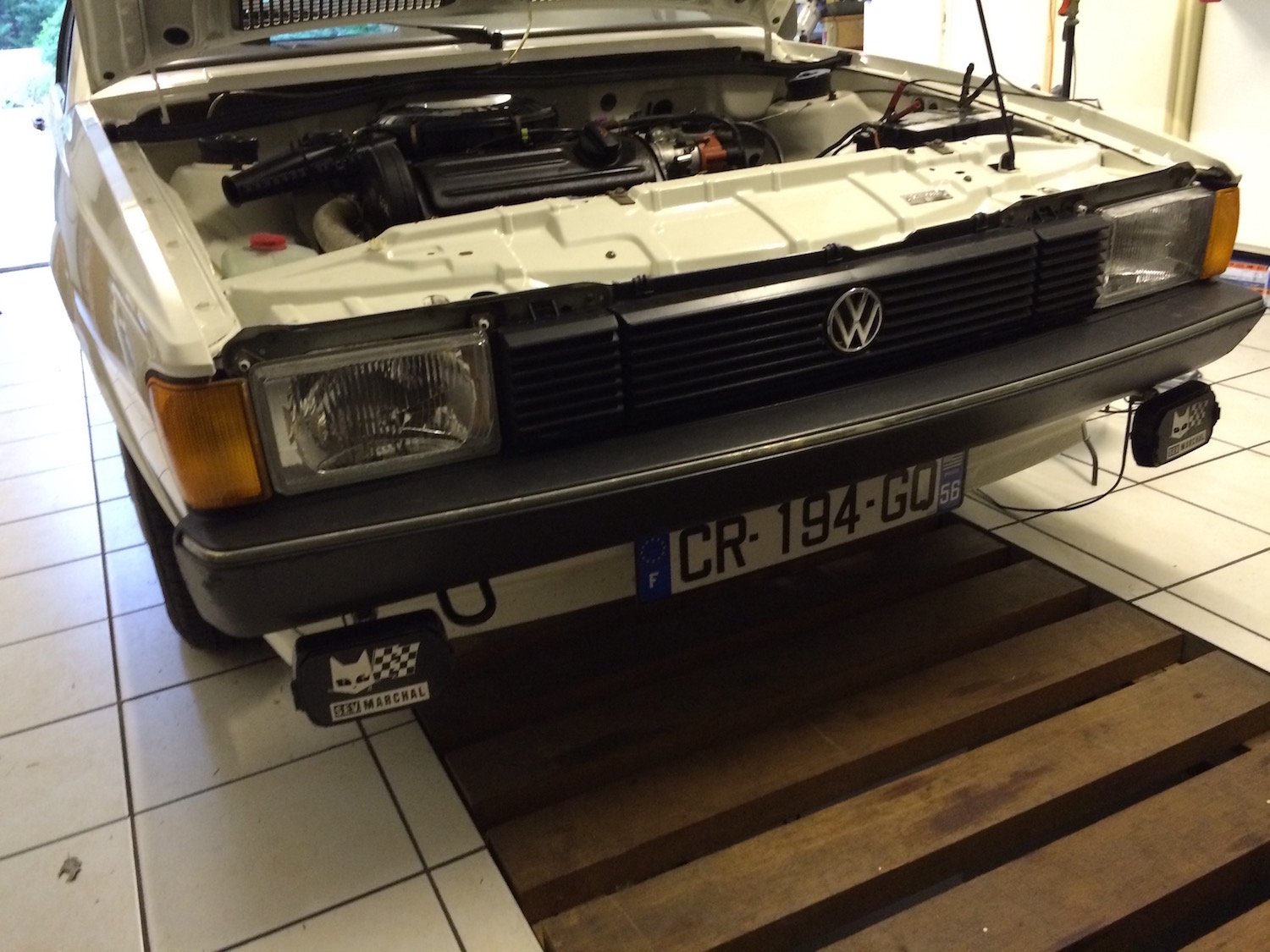

Voilà une photo par dessous:
IMG_0494.jpg [ 351.77 Kio | Consulté 4914 fois ]
Pour allumer les AB, j'ai installé un relais commandé par un interrupteur au tableau de bord sur le + contact ...
Pour allumer les LP, c'est pareil sauf que le relais est branché de telle sorte qu'il ne se colle qu'en position plein phare sur les phares principaux ...
