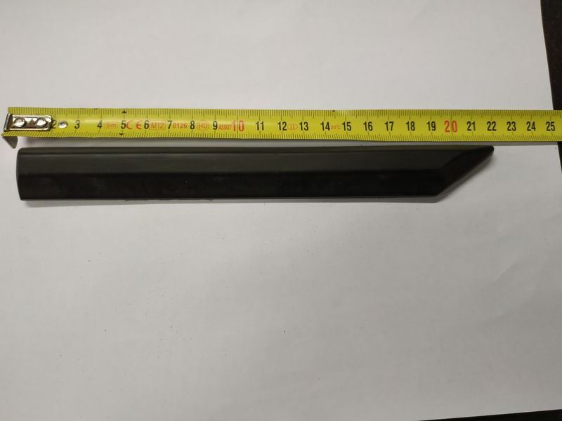

Je remonte le sujet.
Question baguettes ?
J’ai acheté à un membre du club quelques pièces dont des baguettes. Il m’en manque une pour avoir la totalité.
Elles proviennent toutes de la même voiture, apparemment une Scirocco de 1986 mais cela sans certitude.
J’ai mesuré celle que j’ai en ma possession.
Les droites
1-Droit / 220mm
2-Droit / 455mm
3-Droit / 1260mm
4-Manquante
5-Droit / 470mm
Les Gauches
1-Gauche / 220mm
2- Gauche / 455mm
3-Gauche / 1260mm
4-Gauche / 315mm
5-Gauche / 465mm
Sur la photo ci-dessous la N°1 – Droit (côté passager) on voit une mesure de 220mm
n°1- droit -ppp_resultat.jpg [ 37.16 Kio | Consulté 23858 fois ]
alors que sur le site vag-classic parts les mesures sont de 225mm ou de 227mm
Idem pour la 4 . j'ai une mesure de 315mm alors que sur le site VAG-classic parts je vois les ref 533 853 536 D avec des dimensions de : Longueur 325 mm / largeur 24mm / hauteur 14mm ou les ref 533 853 536 C avec des dimensions de : Longueur 340 mm / largeur 24mm / hauteur 14mm
Lesquelles me faut-il ?
Merci pour votre aide

Message Publié : Lundi 14 Novembre 2022 21:16
Salut Cevenol
Bien rentré du salon ?
Normal qu'il y ai une différence de longueur entre les baguettes sur le site VW Classic Parts.
Il y avait des baguettes pour les modèles GTS qui n'avaient pas de kit carrosserie et avaient comme un embout rapporté sur chaque baguette, elles sont plus longues.
Puis des baguettes pour les modèles GL et GLi avec un insertion chromé.
Enfin des baguettes pour les Scirocco avec le kit carrosserie VW, plus courte et qui sont de la longueur que tu as mesuré
Je viens de vérifier sur ma Scirocco.
Pour moi il te faut la référence 533 853 536D

Bonsoir Rodolphe.
Oui bien rentré du salon et ravi d'avoir fait la connaissance des membres présent lors de mon passage sur le stand.
Merci pour les infos et la référence.
Je viens d'aller à la voiture et je vois d'anciennes traces de fixation à la colle des baguettes. les traces des N° 1-2-3-5 sont visibles parfaitement , les traces des N°4 sont totalement absentes. Y a t'il des versions avec seulement 8 baguettes au total?

non impossible
