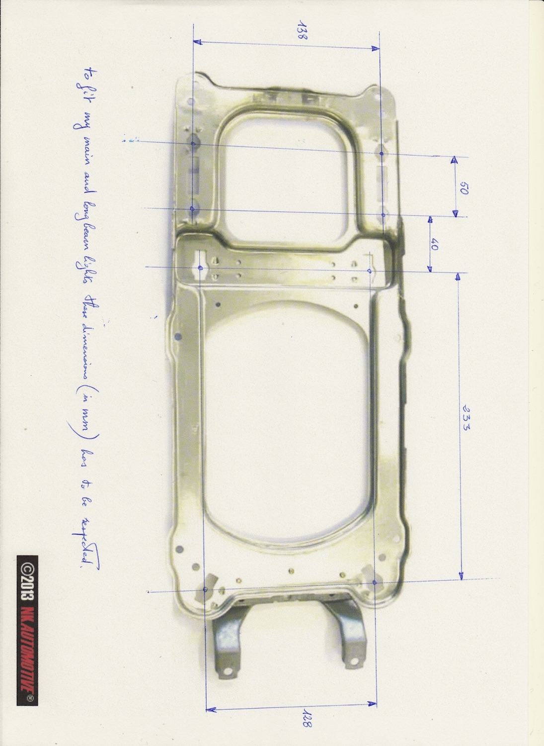

Actuellement les 2 platines montées sur l'auto sont aussi identiques D et G , je viens de vérifier ... mais elles ne conviennent pas pour les LP que j'ai ...
Il faut des platines comme ça:
Scirocco frame.jpg [ 386.94 Kio | Consulté 9086 fois ]
de réf 533 941 045C, comme tu l'as dit. :mrgreen:
J'ai passé commande de 2 ( 68€ livrés ... ce n'est pas trop délirant ). :smt033

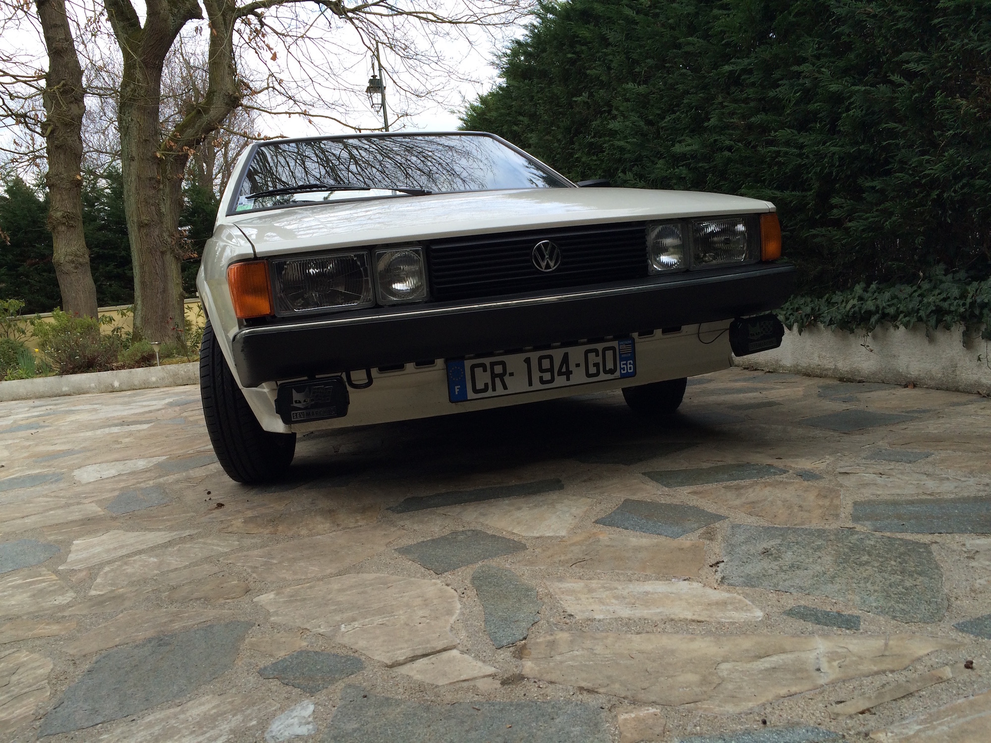

Voilà, j'ai reçu les platines hier et le résultat est là:
IMG_0488.jpg [ 1 Mio | Consulté 9052 fois ]
J'ai remplacé les platines 533 941 045B ,montées d'origine sur le CL, par les platines réf 533 941 045C montées sur les GT et capables d'accepter les LP Hella 301 127 761-01 et 760-01.
Pour les fixations il faut:
pour les phares principaux:
2 vis fixes 533 941 133
4 vis réglables 533 941 141
pour les LP:
2 vis fixes 533 941 133A
4 vis réglables 533 941 141A
Sur les LP les vis fixes sont en bas côté intérieur et les vis réglables en haut.
